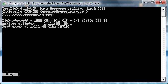

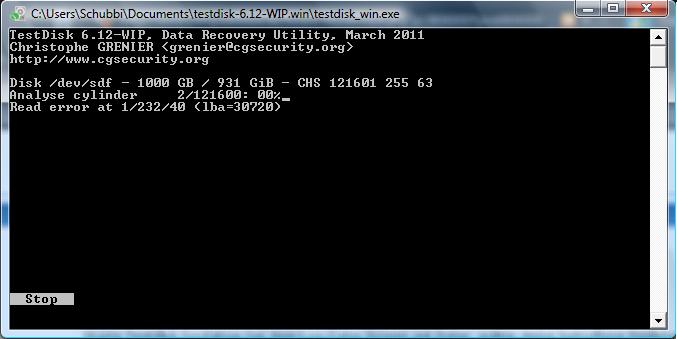

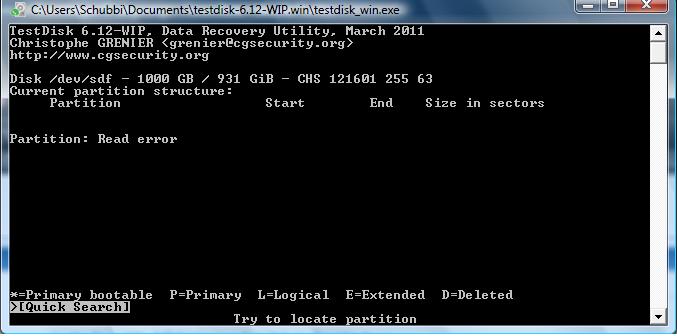

Habe nun TestDisk gedownloadet und habe Screens gesetzt. Bei QuickSearch allerdings hat er nun nach 1-2 Stunden immernoch 00 %. 570 von 121600!
Das dauert ja Wochen bis das fertig ist, ist das normal?
Ich stelle dir nun trotzdem die Screens rein, vllt. bringen sie dir etwas!
AnalyseCheck:
http://img842.imageshack.us/f/analysescreen.jpg/ oder
https://www.computerbase.de/forum/attachments/analyse-screen-jpg.226293/
QuickSearch:
http://img863.imageshack.us/f/quicksearchscreen.jpg oder
https://www.computerbase.de/forum/attachments/quicksearch-screen-jpg.226292/
Beim "p" drücken habe ich keine Fehlermeldung, aber auch kein neues Fenster bekommen.
Als ich die Partition markiert hatte und "p" gedrückt habe ist er auf die andere Partition gesprungen(Lokaler Datenträger C) gesprungen.
