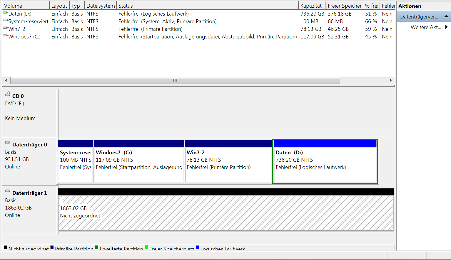

Zeig doch mal die Datenträgerverwaltungsausgabe. Gibt es eine erkannte NTFS Partition auf der Festplatte?
Hier ein Screenshot.
Die Festplatte hatte ich mit NTFS formatiert mit 1 Partition

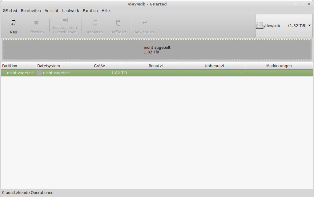

Habe es gerade mal mit Linux Mint 17 XFCE (Live-USB) probiert. Aber auch hier wird die Festplatte nicht erkannt.
Mit Gparted wird sie als "nicht zugeteilt" angezeigt (siehe Screenshot)
Du hast die Festplatte jetzt aber schon wieder ins Gehäuse gebaut, oder? Ansonsten wirst du dank Hardwareverschlüsselung an keine Daten kommen.
Bei meinem ersten Rettungsversuch mit Linux Mint war die Festplatte noch intern eingebaut.
Das Einbauen zurück in das externe Gehäuse brachte zuerst auch nichts.
Aber mit Testdisk konnte ich nun die Partition wiederherstellen:)
