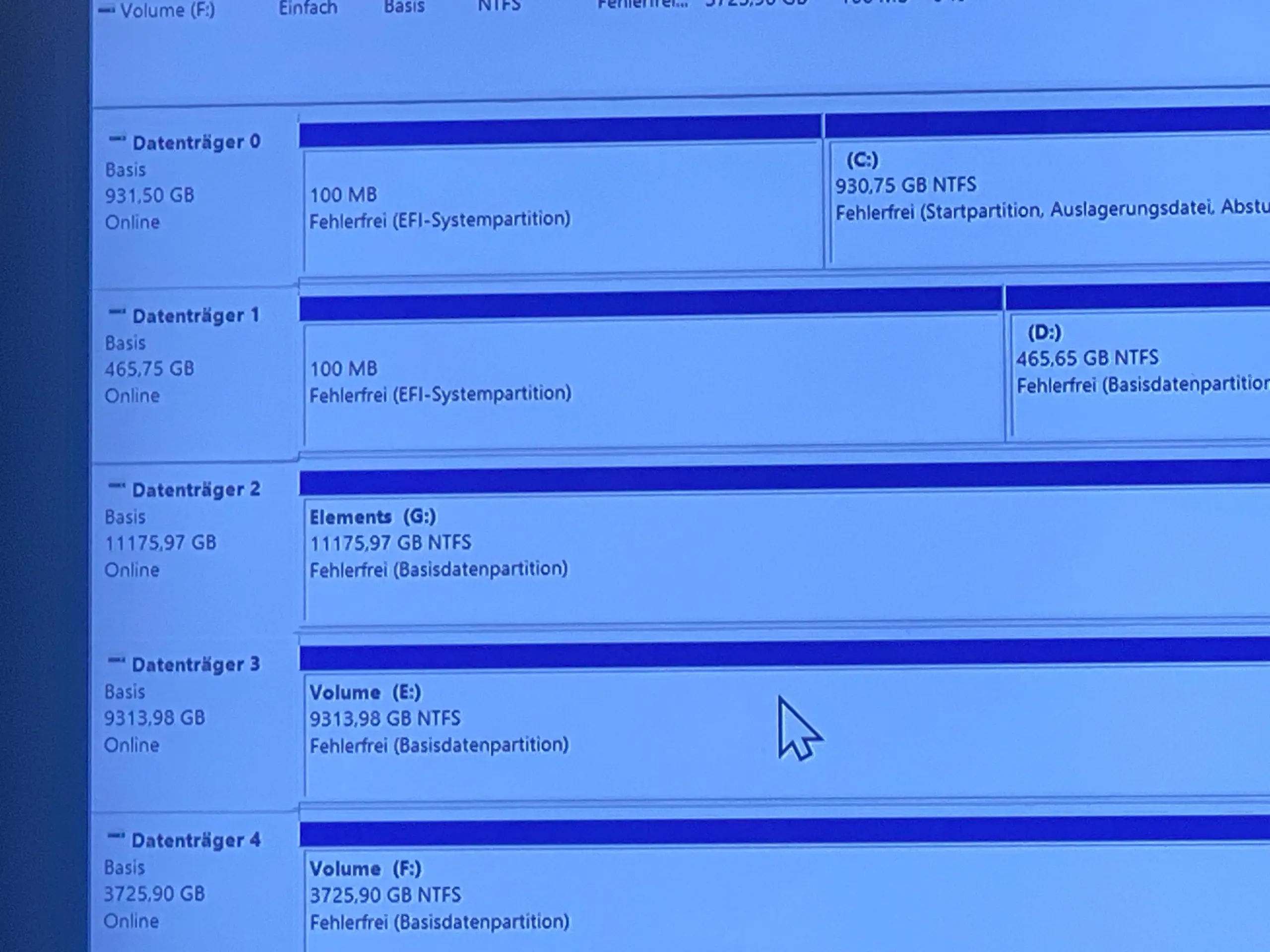

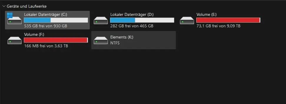

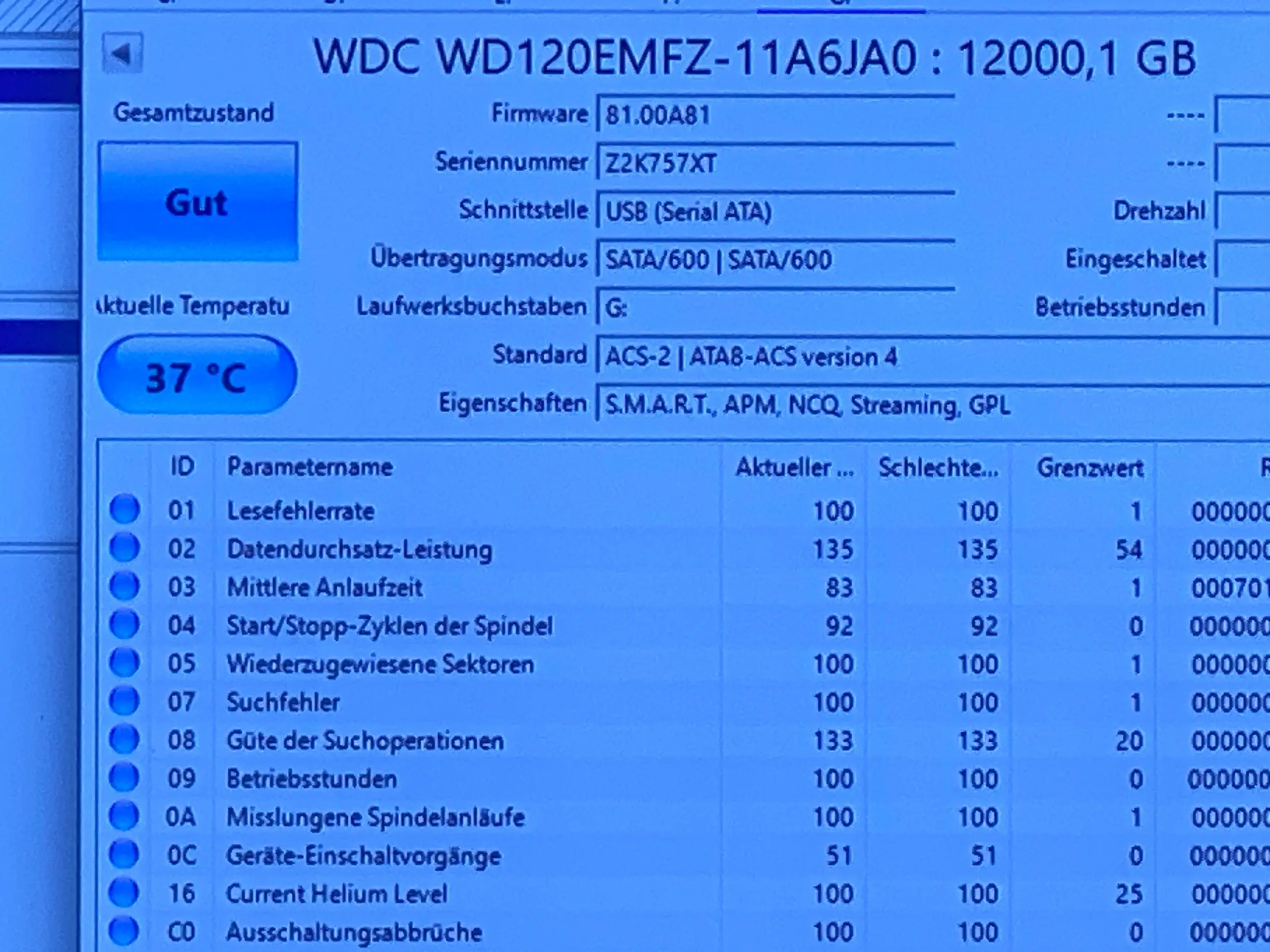

Hallo an alle ich habe eine Festplatte die trägt den Laufwerksbuchstaben G auf diese Festplatte ist seit Upgrade von Windows 10 auf Windows 11 kein Zugriff mehr möglich. Siehe Bilder auf den Bildern ist die Datenträger zwei mit Laufwerksbuchstaben G und sie wird in Crystal disk Info als einwandfrei in Ordnung angezeigt. Was kann ich tun, damit ich wieder Zugriff auf diese Platte bekomme? Es ist eine Externe Platte.

Welche Informationen sieht du auf diesem Foto, außer keine, bzw. unvollständige?
Wenn es kein G: gibt, kann da nicht drauf zugreifen!

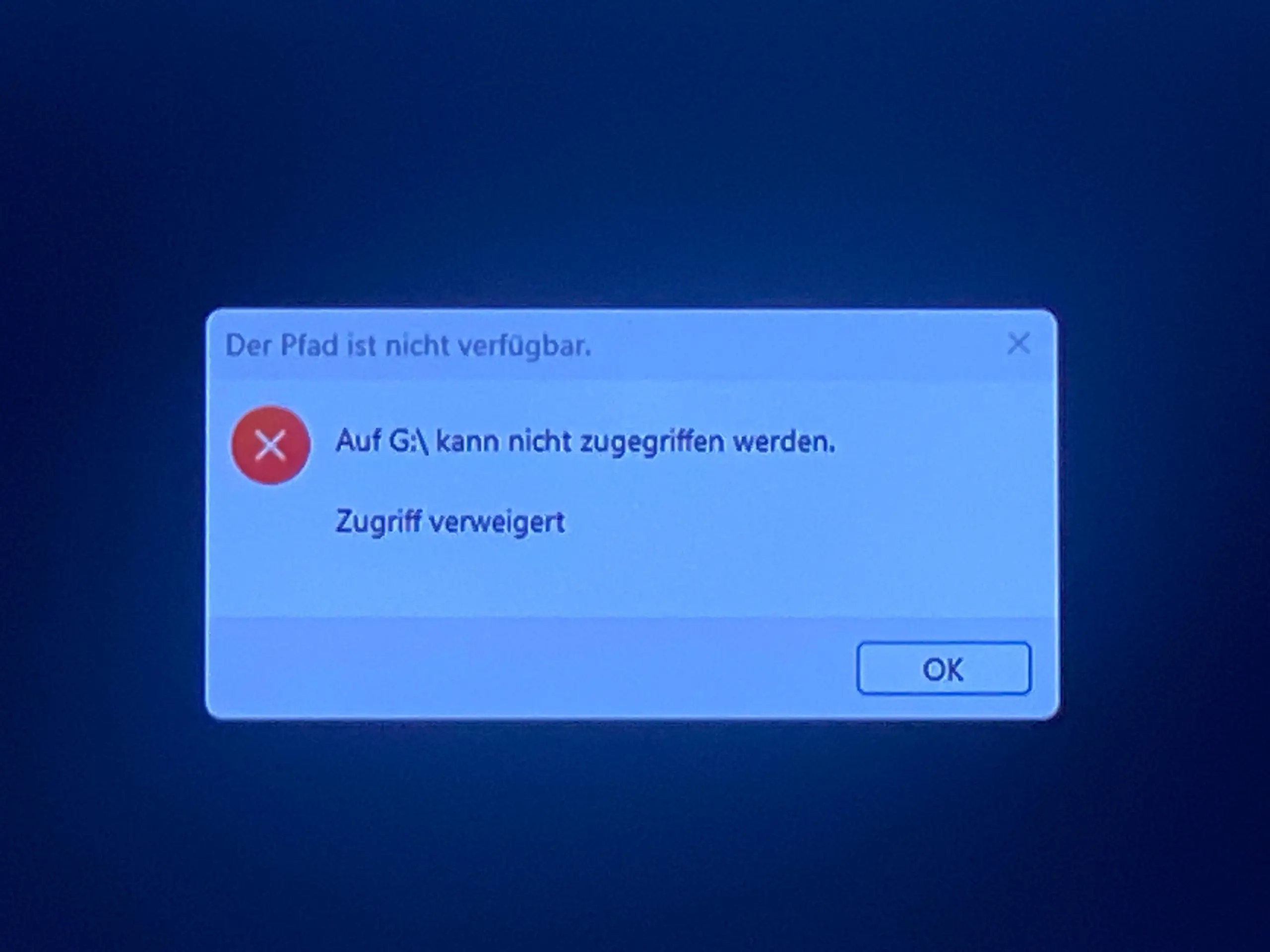

Warum das Bild zeigt das die Festplatte erkannt wird. Mehr soll das Bild nicht zeigen.
Ahh ja ok, dann ist die Fehlermeldung eindeutig.
Du hast keine Rechte um darauf zugreifen zu können, übernimm die Rechte mit Hilfe des WindowsExplorer.

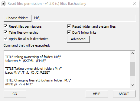

Oder mit ResetPermission.

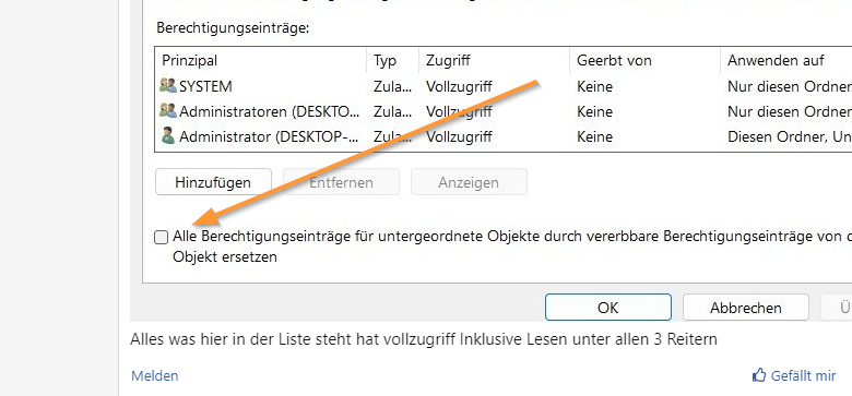

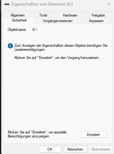

Was siehst Du ueberhaupt bei der Lasche Sicherheit?
Das sehe ich!
Klick auf erweitert.
@redjack1000
Alles was hier in der Liste steht hat vollzugriff Inklusive Lesen unter allen 3 Reitern
Du hast als Admin versucht die Berechtigungen neu zu setzen?
btw wieso setzt man so was überhaupt Zuhause?
Wo kommen denn die Rechte auf einmal her, die auf den ersten beiden Screenshots nicht zu sehen sind?

Die Kommen von der Besitzuebernahme. @redjack1000
Sieht aehnlich aus wenn man eine Externe NTFS formatiert.
@Dj Pillepenny
Du haettest hier den Haken setzen sollen.
So sollte es aussehen. @Dj Pillepenny
Besitzer sollte ein lokaler Account sein der nicht Administrator heisst.
Arbeitest Du mit Online Account?
