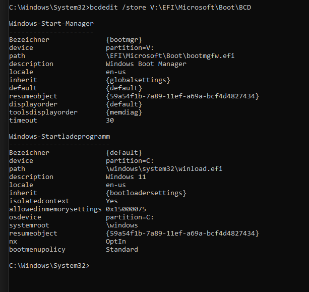

War denn der bcdboot-command erfolgreich?
bcdedit /store V:\EFI\Microsoft\Boot\BCD
den Ausdruck posten
Ponderosa glaubt wohl, wir könnten nicht lesen :lol:
@Pentagon
Ponderosa hat es nur noch einmal bestätigt :D​
Reaktionen: Ponderosa
Alles gut! Der Eintrag ist da!
Zur besseren Unterscheidung gibst du noch
bcdedit /store V:\EFI\Microsoft\Boot\BCD /set {default} description "Windows 11 990"
ein
Da muss eine Erfolgsmeldung kommen

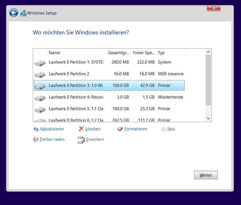

Herunterfahren und die EVO zunächst ausbauen.
Vom USB-Bootstick booten und mit der Installation beginnen. Bei der Abfrage, wo du Windows installieren möchtest, wählst du nur
Laufwerk 0 Partition 3 aus!
Nichts löschen.
Nach dem ersten Reboot siehst du dann "Windows 11 990" und die Windows 11 aus der Neuinstallation! Aber nicht eingreifen. Das Setup macht das schon richtig
Nur für den Fall dass du das nicht findest, alles abbrechen. Ist aber unwahrscheinlich
Wenn du die EVO drin behalten möchtest, dann muss zunächst die EVO EFI-Partition neu formatiert werden. Ginge aber auch. Viel Erfolg!

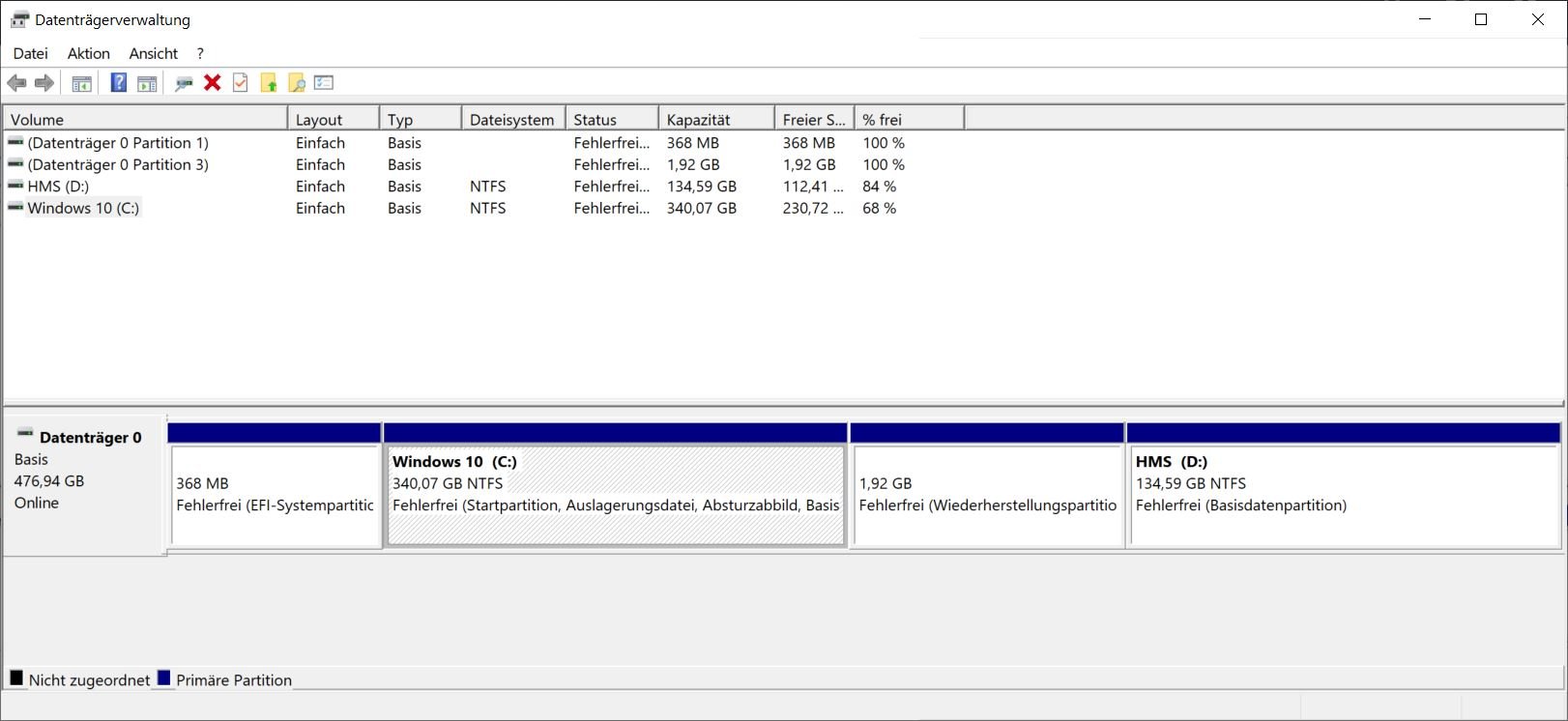

Wofür denn überhaupt der ganze seitenlange Zirkus, wenn jetzt eh auf Datenträger 0 neu installiert wird?
Bootpartition und die Wiederherstellungs-Partition wird doch bei einer normalen Installation auch erstellt.
Die fehlende Bootpartition auf Datenträger 2 nachträglich erstellen hätte doch auch gereicht.
Alte MBR Bootpartitionen stören eigentlich auch nicht und abgesehen davon, gibt es ja den Partitions-Wizard für normale User wie mich.

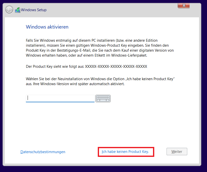

Habe Windows 11 auf der SanDisk installiert. Habe da allerdings das Problem, dass ich mit meinem alten Key Windows nicht mehr aktivieren kann :/
Sollte sich doch automatisch aktivieren.
Da schon Windows 11 drauf ist oder wenn schon mal ein aktivierten Windows 10/ 11 drauf war, dann wird anhand der Hardware ID aktiviert, die bei den MS Server gespeichert ist.

Du hast da doch schon ein aktivierten Windows 11 drauf, oder nicht?
Da überspringt man bei der Installation die Key Eingabe und aktiviert wird, nachdem man mit dem Internet verbunden ist, dann automatisch.

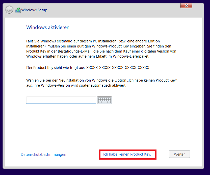

Was hast du da nur gemacht? Richtig wäre: "Ich habe keinen Product Key"

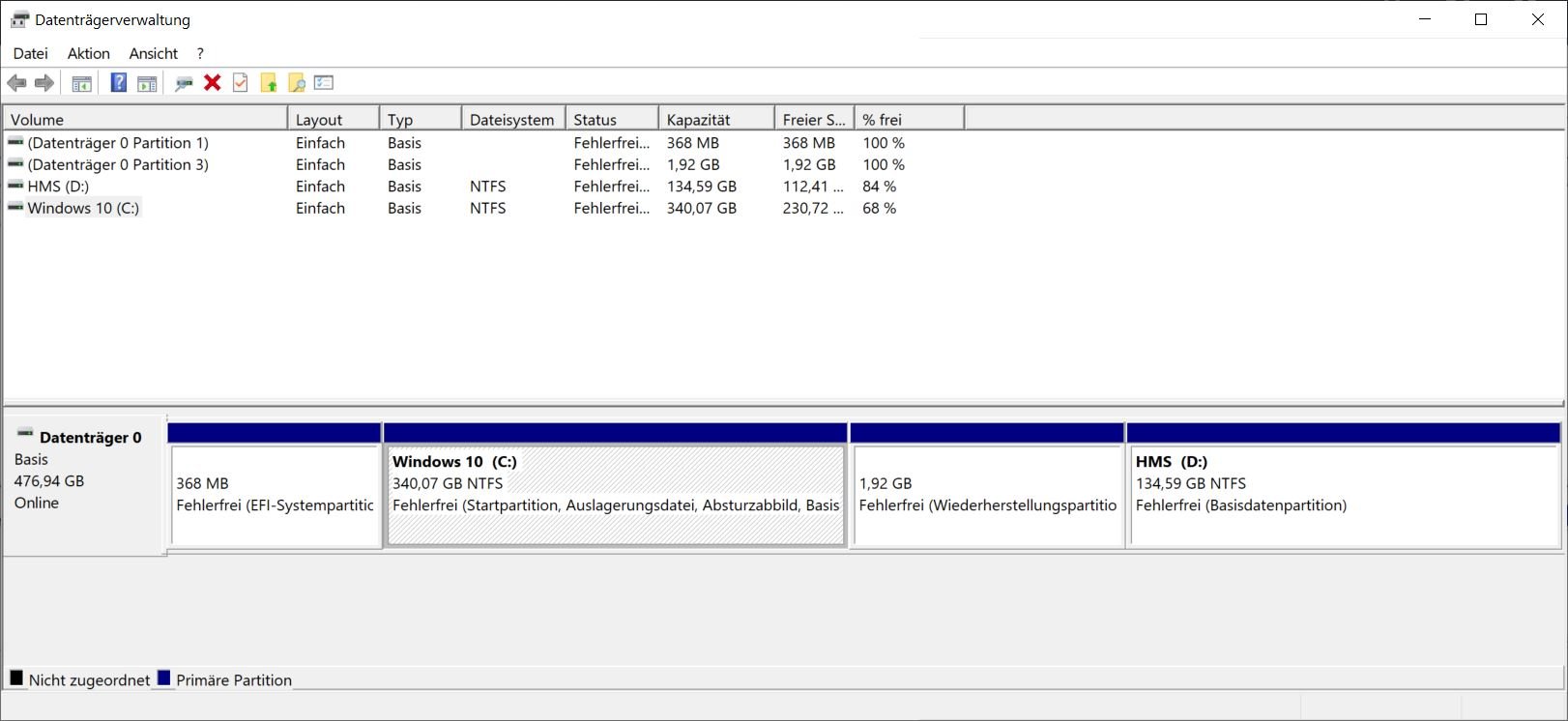

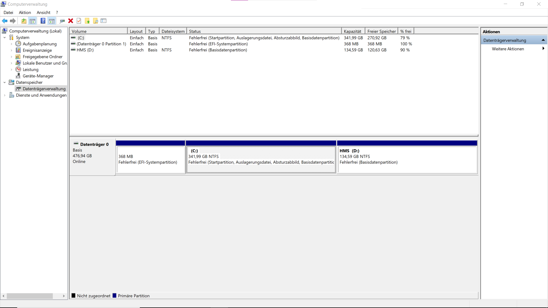

Werden dir beim Start beide Systeme zur Auswahl angezeigt? Windows 11 und Windows 11 990
Mach mal einen Screenshot der Datenträgerverwaltung, um eine Vorstellung zu bekommen.
Mach mal einen Screenshot der Datenträgerverwaltung, um eine Vorstellung zu bekommen.Anhang anzeigen 1526391
Ja, es werden beide Windows beim Start angezeigt.
Habe die Key-Eingabe übersprungen... mit "Ich habe keinen Key"
Aber Windows sagt dann nach dem Start "Windows nicht aktiviert."
Da muß man nur einmal online gehen, etwas warten und es passiert.

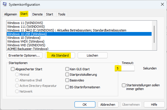

Wenn du über das blaue Boot-Auswahlmenü ein System auswählst, ändert das nicht die Standardeinstellung. Die änderst du über msconfig
Bei Windows Updates unbedingt machen, da er sonst ins falsche OS rebooten könnte. Dort kannst du den Standard ändern und die Wartezeit anpassen.
