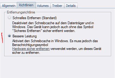

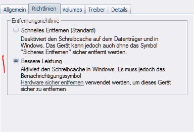

Versuche das mal hier! Ich hatte auch so einen Mist und habe es auf bessere Leistung eingestellt und dann ging es.
Mag es kaum schreiben- Ein Laufwerksbuchstabe ist auch zugeteilt?

Hallo Sneider, ich hab es mit deinem Tipp versucht, aber ohne Erfolg. Kein Laufwerksbuchstabe ist zugeteilt...

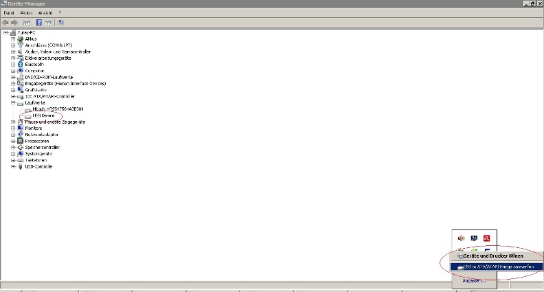

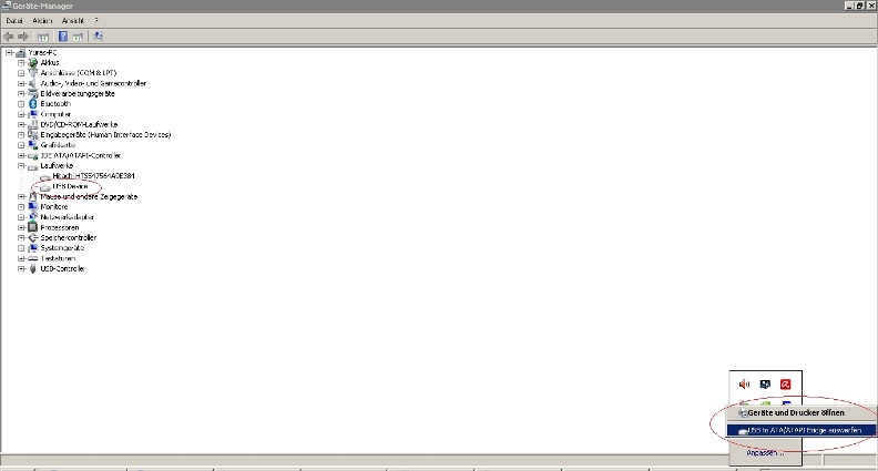

Ich habe zwei Bilder, von der Datenträgerverwaltung und vom Geräte-Manager hochgeladen, dort kann man sehen, dass die Platte in der Datenträgerverwaltung als nicht initialisiert und im Geräte-Manager als USB-Device angezeigt wird.

Du solltest dem Rat des Posts #11 folgen.
Was da zu sehen ist, ist bloss die Erkennung des USB-Bridgechips und nicht der Festplatte dahinter, was ein Indiz dafür ist, dass die Elektronik des Gehäuses (und nicht der Platte) defekt ist.
