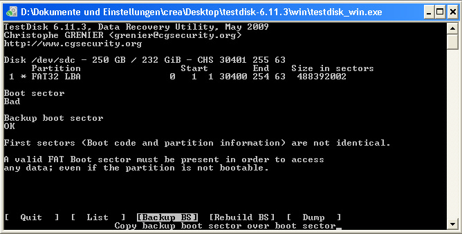

Nachedem deine Daten angezeigt werden, kannst du den Bootsektor schreiben.
Da aber deine Partitionstabelle spinnt, sollte hinterher eine Diagnose durchgeführt werden.
Vielleicht erstmal besser deine Daten zu sichern.
Rot angezeigte Dateien sind ehemals gelöschte.
Kannst du mit h für hide->verstecken drücken ausblenden.
Vielleicht möchtest du erst wichtige Daten kopieren/sichern?
Geht folgendermaßen;
https://www.computerbase.de/artikel...von_einen_beschaedigten_datentraeger_kopieren
Ansonsten kannst du an dem Screen an dem deine Daten angezeigt werden mit q für Quit bestätigen.
Gehe dann auf Write und bestätige mit Eingabe und y für ja.

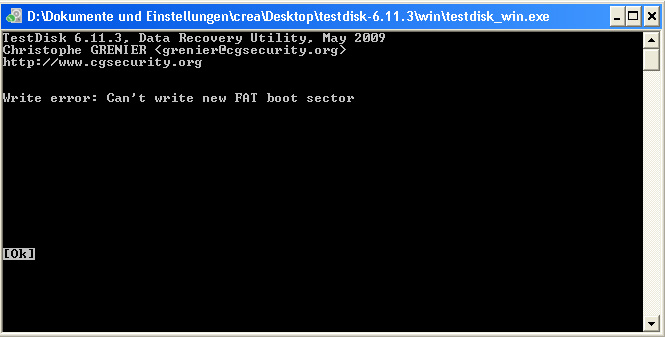

Er sagt, er kann keinen Boot sector neu schreiben :-(
Hier der Screen. Habe ok gedrückt.

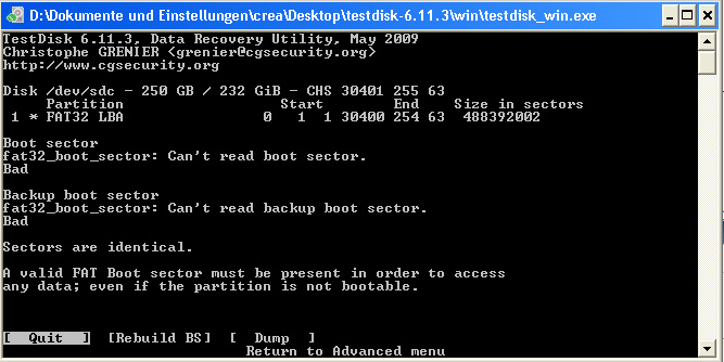

So sieht der Screen nun aus.

Ich weiß nicht ob im Fall ein Hintergrundprozess oder Speicherfehler verantwortlich ist.
Virenprogranmme oder ähnlich können ein schreiben auf den MBR oder Bootsektor verhindern.
Auch Norton Go Back ist nicht kompatible.
Mache mal folgendes;
Gehe auf Start und Ausführen.
Gebe dann msconfig ein.
Gehe dan auf den Reiter Systemstart und deaktiviere mal alles.
Gehe dann auf den Reiter Dienste und setze den Haken bei Microsofte Dienste ausblenden.
Deaktiviere den Rest.
Starte den Computer neu und wiederhole die Prozedur.
Teste es erneut.
Kannst du ausschließen,das du ein Virus hast?
Viele Grüße
Fiona

Wenn ich jetzt Testdisk starte, kommt nach bestätigen von BUILD ewig lang keine Antwort, aber dann kommt eine. Da steht "BOOT SECTOR BAD" und noch so ein paar Sachen. Ich gehe auf LIST und alles wie gehabt. Bei REBUILD BS tut sich jetzt grad gar nichts.
Liebe Grüße!
Tanja
Jetzt endlich tut sich was.
Er sagt "Can't get cluster size"
Sieht so aus, das nur dein Backup vom Bootsektor aktualisiert wurde?
Der läuft mit dem Bootsektor synchron.
Daher wahrscheinlich ein Speicherfehler im vorderen Bereich der Festplatte.
Teste mal, wenn du auf Backup Bootsektor gehst, ob es funktioniert.
Backup Bootsektor bedeutet nur, das das Backup vom Bootsektor über den Bootsektor kopiert werden kann.
Dann ist der repariert, aber nur wenn deine Daten bei List angezeigt werden.
Wenn dein Dateisystem beschädigt ist, kann es Probleme unter Windows machen.
Daher immer die Empfehlung Daten auf einen intakten Datenträger zu kopieren/sichern.
Wäre wohl sinnvoller.
Hinterher könntest du auch probieren mit chkdsk dein Dateisystem zu reparieren.
Hat aber mit Datenretten nichts mehr zu tun.
Vile Grüße
Fiona
