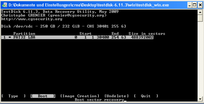

Nach Tagelangem suchen und herumexperimentieren mit Test Disk 6.11.3 und etlichen Links zu diesem Forum sehe ich leider keine andere Wahl nochmals so einen Threat zu starten. Sorry. Bitte entschuldigt mich und glaubt mir ich habe die SUFU stundenlang durchstoebert aber anscheinend sind wirklich Festplattenprobleme so unterschiedlich das es keine Gesamtloesung zu dem in der Ueberschrift genannten Problem gibt.
Ich verwende XP SP2 und das Problem ist bei meiner Externen Fujitsu/Siemens Storagebird 20 Solo U mit 500 Gig aufgetreten. Ich habe die Festplatte auch schon an anderen Rechnern angehaengt aber leider immer das gleiche Ergebniss. "Der Datentraeger ist nicht formatiert wollen sie ihn jetzt formatieren" Ich habe gesehen das es hier wirklich wahre Genies gibt die alle Festplatten wieder zu laufen bekommen und daher nun meine Frage: Kann ich die Partitionstabelle oder MBR oder wie die ganzen Ausdruecke heissen reparieren ohne das ich umstaendlich alles auf eine andere Festplatte spielen muss. Ich habe naehmlich nirgend mehr so viel freien Platz und muesste eine neue Platte kaufen. Ich bin echt schon am verzweifel da unsere Hochzeitsbilder drauf sind ich euch aber nicht schon wieder mit dem gleichen Problem beschaeftigen will.
Ich habe hier ein Bild mit dem Ergebniss von Test disk eingestellt. Bitte nur ganz kurz welche Schritte muss ich machen denn die anderen Schritte die schon behandelt wurden haben leider nicht funktioniert.
Danke im voraus......Philipphttp://www.sendpix.com/albums/09081400/003810000000012ffbaeb7378179212292d18d4fc80e56/?a=view&i=212191&d=1

Dein Bild zeigt eine Partition ohne Fehler.
Hattest du mal p auf der Tastatur gedrückt ob deine Daten oder eine Fehlermeldung angezeigt wird?
Auch fehlt der vorige Screen nach Analyse mit deiner gegenwärtigen Partitionstabelle.
Daher weiß ich nicht ob dort eine Fehler ist?

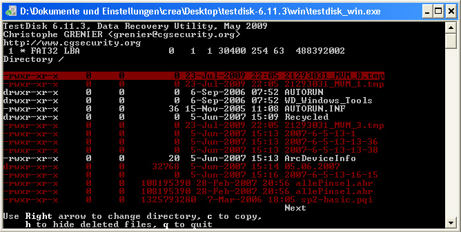

Lesefehler in Sektoren können auch auf ein beschädigtes Dateisystem hinweisen.
Auch gehe ich mal von diesem Screen aus;
http://www.sendpix.com/albums/09081...7a0889e671ef420d7e5f9b31/?a=view&i=225701&d=0
Ehemals gelöschte Dateien werden rot angezeigt.
Mache da mal folgendes;
Drücke einfach h für hide->verstecken.
Dann werden deine gelöschten Dateien ausgeblendet.
Scrolle dann mal mit den Bildlauf und Pfeiltasten auf der Tastatur durch deine Liste ob dann mehr angezeigt wird?
Teile es mit.

Es sieht nicht so aus, das dein MBR (Partitionstabelle) oder Bootsektor einen Fehler hat.
Somit findet Testdisk nichts zum reparieren.
Verdacht geht auf Dateisystem.
Im Fall solltest du deine wichtigen Daten kopieren.
Infos hier;
https://www.computerbase.de/artikel...von_einen_beschaedigten_datentraeger_kopieren
Hinterher könntest du überlegen, ob du über Start / Ausführen / cmd und
chkdsk Laufwerksbuchstabe: /r dein Dateisystem versuchen möchtest zu reparieren?
Sichere aber vorher deine Daten.
Chkdsk ist ein Versuch das Dateisystem zu reparieren aber nicht zum Datenretten.

Danke nochmals an alle speziell Fiona. Ich habe nun begonnen die Daten zu kopieren und habe meine Hochzeitsbilder gleich als erstes retten koennen :-) Wenn ich dann die wichtigsten Daten gerettet habe werde ich versuchen die ganze Festplatte zu formatieren.
Danke nochmals an alle ihr seit fantastig.

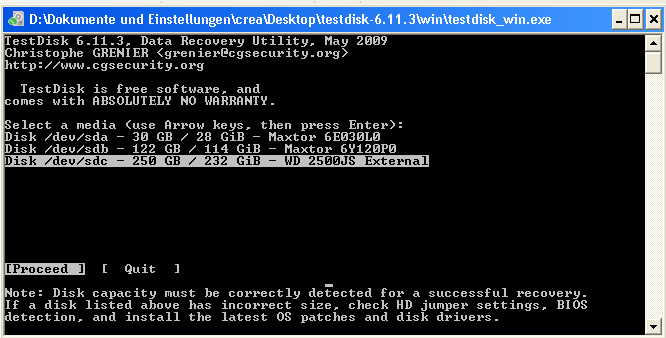

Liebe Leute,

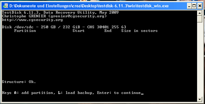

ich brauche nun ganz dringen einen Rat. Hier sind mal ein paar Screenshots von Testdisk.
Nach dem letzten Screen hat sich die Festplatte selbst runtergefahren... :freak:
Ich hoffe, auf Eure Hilfe. Bin echt am Verzweifeln. Danke!!!!

Ich verstehe nicht, warum auf deinem ersten Bild eine FAT32-Partition angezeigt wird.
Auf deinen letzten Bild kommt ein Partition Read Error und sieht nach Lesefehler aus.
Setze mir mal dein Screen nach Analyse wie auf dem ersten oder letzten Bild erneut.

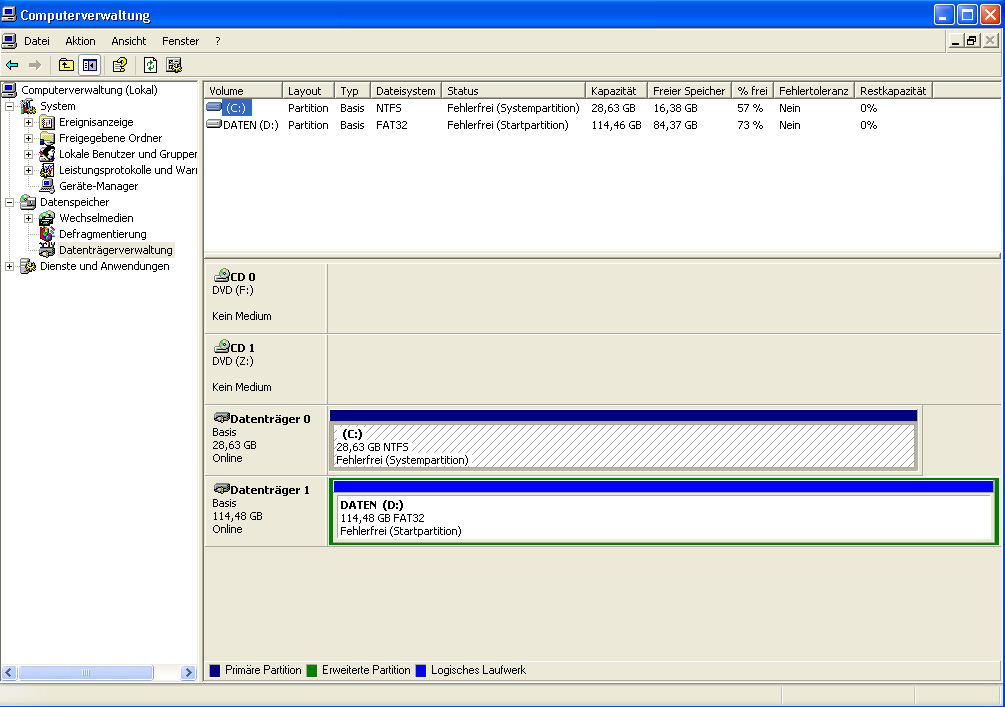

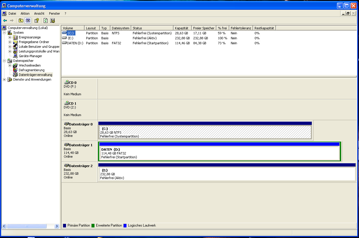

Bitte auch einen Screen von deiner Datenträgerverwaltung.
Geht mit Rechtsklick auf Arbeitsplatz, Verwalten und Datenträgerveraltung.

Liebe Fiona!
Danke für deine Antwort!
Hier ist der Screen, wenn ich Testdisk öffne und die Datenträgerverwaltung. Gestern wurde die Festplatte noch angezeigt, aber als RAW. Im Gerätemanager wird die Festplatte auch gerade nicht angezeigt. Vielelicht ein Kabel defekt??
Ich hatte gerade auch eine Meldung, dass ein USB Gerät nicht richtig funktioniert. Ich werde mal den Rechner neu starten und schauen, ob sich was verändert.

Rechner neu gestartet, musste die Platte wiedermal abziehen und wieder anstecken, damit sie läuft und auch wieder erkannt wird.
Das Problem ist, dass ich die Platte mehrfach ungesichert entfernt habe, weil die Software, die das Hoch- und Runterfahren steuert nicht nicht richtig funktioniert und ich das nicht gecheckt habe, dass man die auch sicher entfernen kann.... Das führt wohl zu Problemen (irgendwas mit unmounted)

Habe soeben nochmal geschaut, aber jetzt wird sie wieder nicht erkannt mit Testdisk und auch in der Datenträgerverwaltung wird sie nicht mehr angezeigt, ohne dass ich irgendetwas gemacht hätte. Wackelkontakt??
Jetzt habe ich mit Testdisk einen erneuten READ ERROR. Dann habe ich Testdisk durchlaufen lassen und bekam diesen Screen (letzten Screen).
Jetzt weiß ich nicht weiter... irgendeine Idee?
DANKE!!!!!!!
Letzter Stand nach READ ERROR.

hier ist das Ergebnis nach dem Durchsuchen (Rebuild BS). Das Menü LIST wird angezeigt und es werden auch Daten gelistet.
Ich habe h gedrückt und es sind nun die Ordner zu sehen. :-)
