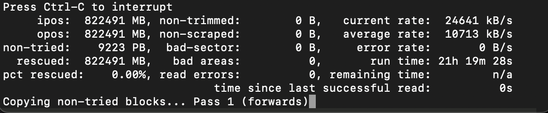

Danke euch! Es dauert echt ziemlich lange.
ChatGPT hat mir empfohlen erstmal mit
sudo ddrescue -f -n
und dann
sudo ddrescue -d -r3
Wahrscheinlich damit ich überhaupt erstmal ein Abbild habe?

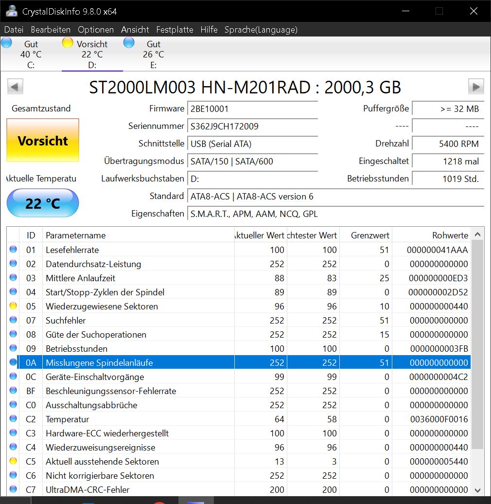

So sehen die Smartwerte aus:
1088 defekte Sektoren wurden durch Reservesektoren ersetzt (ID-05)
Weitere 21.568 Sektoren konnten nicht gelesen werden (ID-C5), ob die defekt sind und auch durch Reservesektoren ersetzt weren müssen, zeigt sich erst nach dem erneuten Beschreiben dieser Sektoren.
Dazu kommt: HDD haben üblicherweise ca. 2100 bis 2200 Reservesektoren.
Wenn diese Sektoren nicht mehr lesbar sind und bleiben bedeutet das Datenverlust.
Reaktionen: timenewroman und madmax2010

Leider bricht ddrescue bei 1,86 TB mit kratzenden Geräuschen mit folgendem Fehler ab:
ddrescue: /dev/disk4: Fatal error reading the input file: Resource busy (errno=16)
Auf der Festplatte befinden sich lt. MacOS 1,61TB an Daten. Kann ich ich irgendwie überprüfen wie viele Daten ich jetzt verloren habe? Kann ich den Vorgang irgendwie von "hinten starten" sodass ich evtl. noch mehr Daten rübergezogen?
Was war denn die gesamt ausgabe und wie sieht das map file aus.
Probier dein Glück mit --min-read-rate=1M --reverse (fängt dann von hinten an, aber der reverse modus ist langsamer)
Oder statt --reverse auch --input-position=irgendwas (zB vorige fehlerposition +1G) das ist glückssache zum ausprobieren
immer mit dem gleichen Map/Log file
ganz am Ende kann man dann immer noch versuchen die Lücken gestopft zu bekommen aber wenn die Platte mit lautem geräusche aussteigt, und das gerät dann komplett die arbeit verweigert wirds haarig
