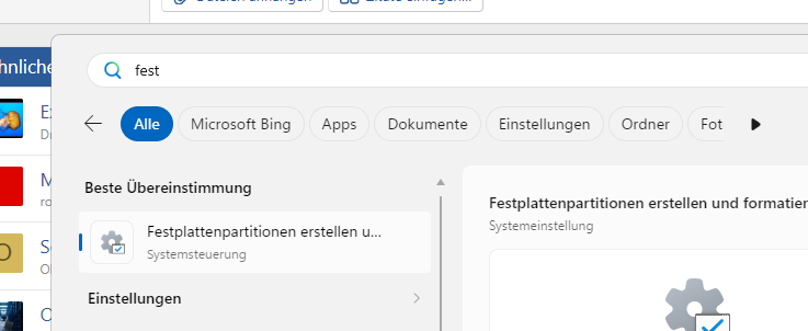

yxcvb schrieb:
Die Datenträgerverwaltung heißt schon seit längerem Festplattenpartitionen bla bla bla. Auf Start klicken, Fest eingeben, dann sollte das schon angeboten werden. Drauf klicken, und dann siehst du deine Laufwerke. Vielleicht musst du deiner externen nur einen Laufwerksbuchstaben zuweisen.
Wo ist Start? Meinst Du Suche? Wenn ich da Fest eingebe, kommt "Festplattenpartitionen erstellen und formatieren".

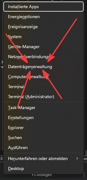

mchawk777 schrieb:
Indem Du das Programm öffnest und nachschaust. 🤷‍♂️
Das ist so was von falsch und out of context, dass man nicht mal weis, wo man da beginnen soll. 🤷‍♂️
Die "Datenträgerverwaltung" heißt exakt so.
Netter Versuch, aber dann tipp doch mal deine Datenträgerverwaltung in das Startmenü ein. Was kommt da? Genau - nichts.
Um das klar zu sagen: Es funktionieren beide Wege, und komm mal von deinem hohen Ross runter

BFF schrieb:
Die ja auch so gut findbar ist mittlerweile.
Tja, ich finde die nach abtippen der Starttaste und nach Eingabe von comp steht da schon die entsprechend gewünschte Computerverwaltung...
Ja, Microsoft hat wieder mal der Umbennwahn angefallen.
Die Datenträgerverwaltung heißt jetzt:
"Festplattenpartitionen erstellen und verwalten."
Gibt man das in START -> Suchen ein, erscheint die altbekannte Datenträgerverwaltung.
Aber selbst wenn man "Datenträgerverwaltung" in der Suche eintippt, erscheint sie.
