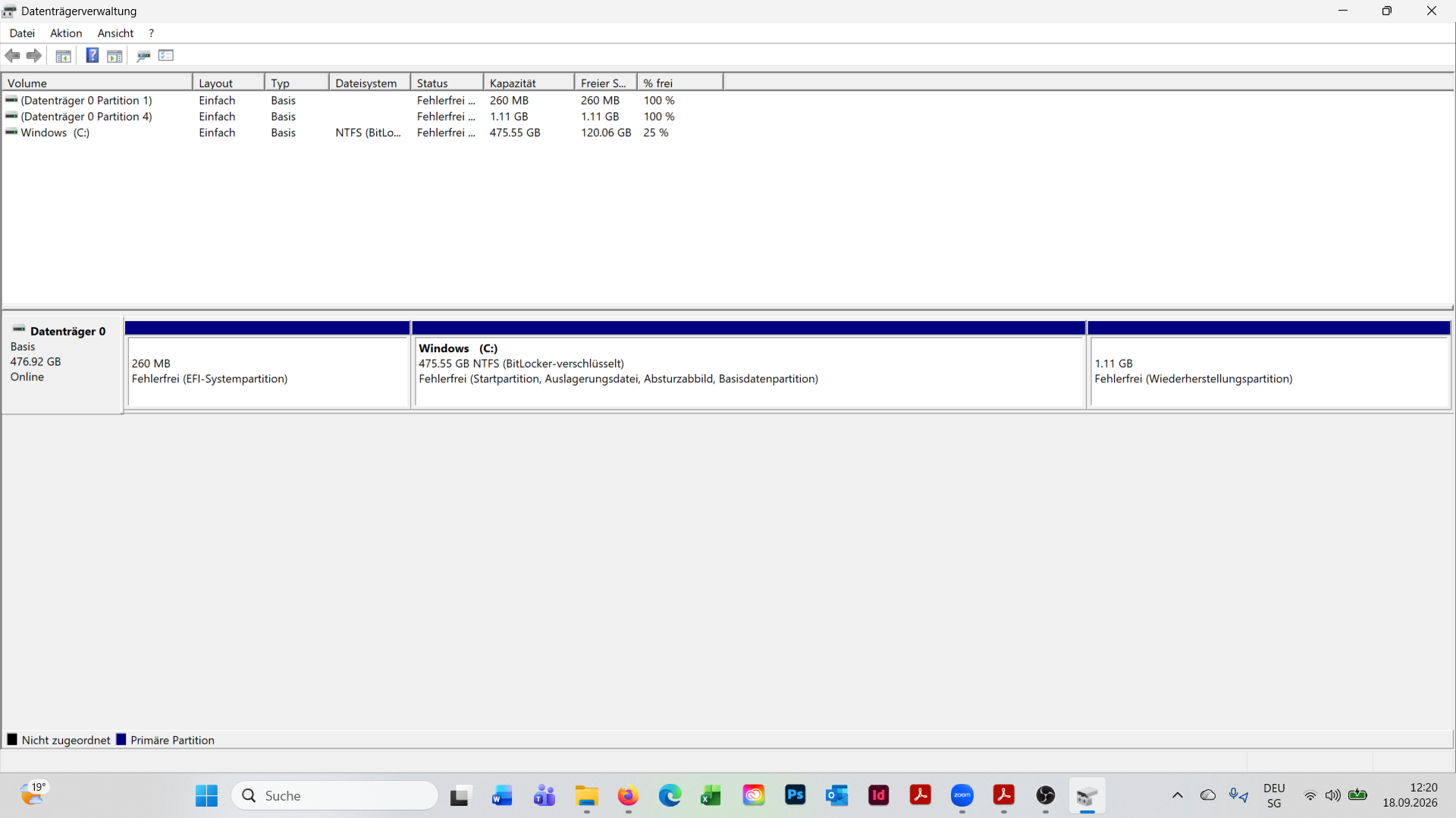

Ich bin jetzt in die Datenträgerverwaltung reingekommen und ich habe einen Screenshot gemacht (siehe Bild).yxcvb schrieb:Die Datenträgerverwaltung heißt schon seit längerem Festplattenpartitionen bla bla bla. Auf Start klicken, Fest eingeben, dann sollte das schon angeboten werden. Drauf klicken, und dann siehst du deine Laufwerke. Vielleicht musst du deiner externen nur einen Laufwerksbuchstaben zuweisen.
Was kann man jetzt daraus deuten?
Das Notebook ist nicht beschädigt, da ich andere externe Festplatten anschliessen kann.

Man sieht nur deine intern verbaute Festplatte mit den drei Partitionen.
Ich würde jetzt folgendes tun:
1. USB-Festplatte an einem anderen USB-Port am Notebook testen
2. USB-Festplatte an einem anderen Rechner testen
3. Eine Linux Live Distri booten und die Festplatte dort testen. Hierfür kannst du z.B. Linux Mint nutzen. Ich hoffe, du weißt, wie man von einem USB-Stick bootet?
EDIT: Funktionieren andere USB-Devices an dem Notebook?

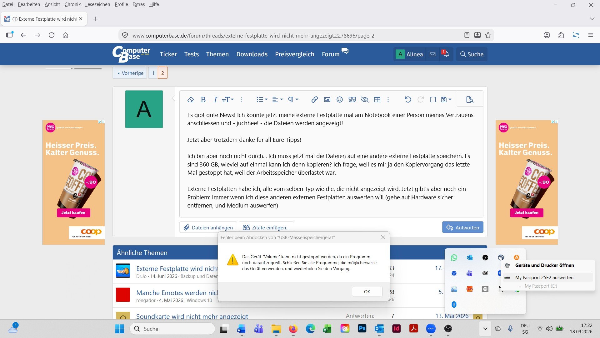

Ich bin aber noch nicht durch... Ich muss jetzt mal die Dateien auf eine andere externe Festplatte speichern. Es sind 360 GB, wieviel auf einmal kann ich denn kopieren? Ich frage, weil es mir ja den Kopiervorgang das letzte Mal gestoppt hat, weil der Arbeitsspeicher überlastet war. Ich glaube auch ich muss die Dateien kopieren und einfügen, nicht ausschneiden und einfügen, weil es sonst Probleme geben kann, wenn der Vorgang unterbrochen wird?
Externe Festplatten habe ich, alle vom selben Typ wie die, die nicht angezeigt wird. Jetzt gibt's aber noch ein Problem: Immer wenn ich diese anderen externen Festplatten auswerfen will (gehe auf Hardware sicher entfernen, und Medium auswerfen) (siehe Bild) gibt es mir eine Fehlermeldung "Fehler beim Abdocken von USB-Massenspeichergerät...". Das Gerät "Volume" kann nicht gestoppt werden, da ein Programm noch darauf zugreift. Schliessen Sie alle Programme, die möglicherweise das Gerät verwenden, und wiederholen Sie den Vorgang." Ich habe aber keine Programme mehr geöffnet. Was sollt ich da tun? Gibt's nicht auch Probleme, wenn ich das Notebook einfach herunterfahre und dann die externe Festplatte entferne? Soll ich mir neue kaufen, da diese externe Festplatten einfach immer Probleme machen?
