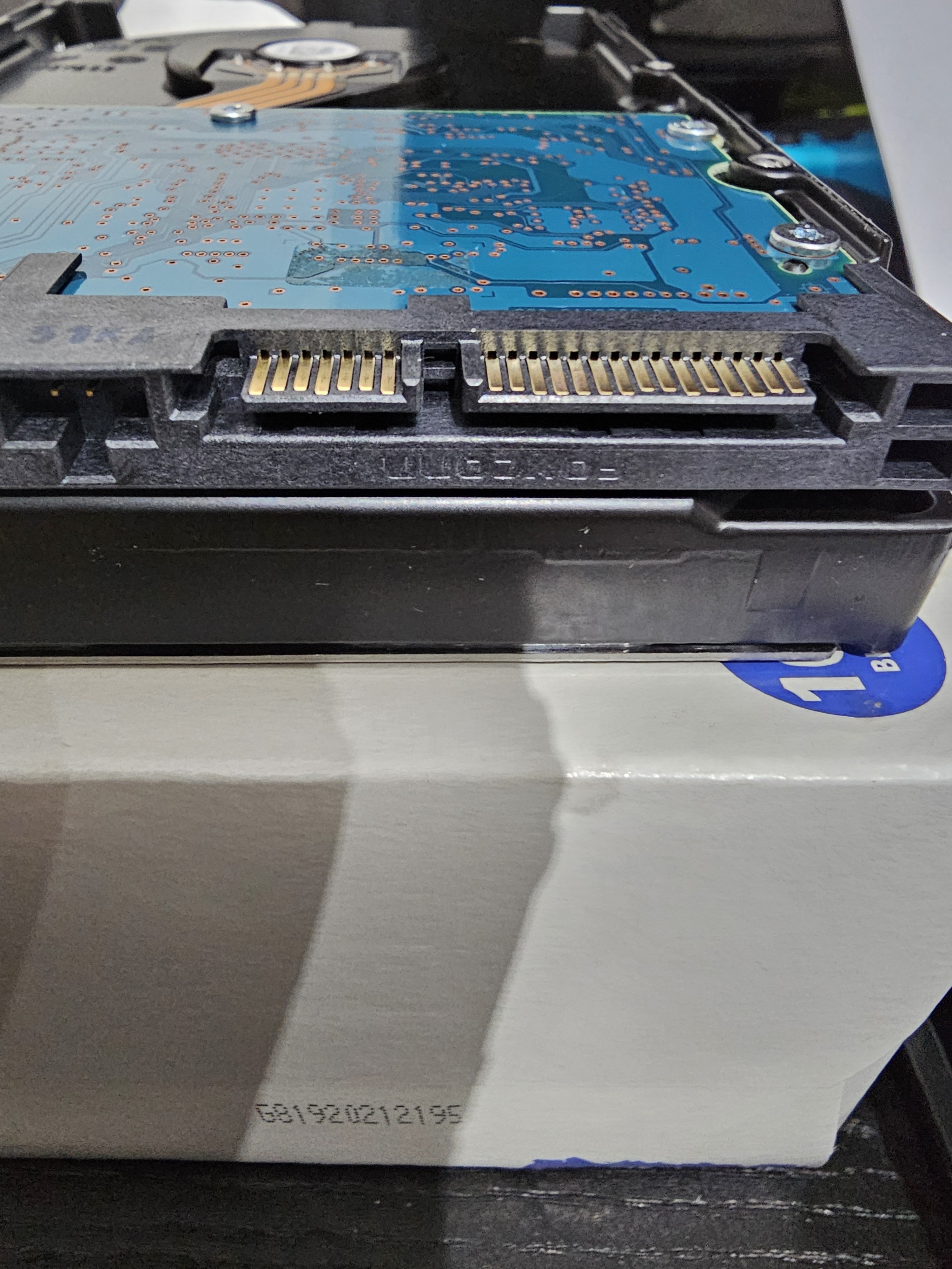

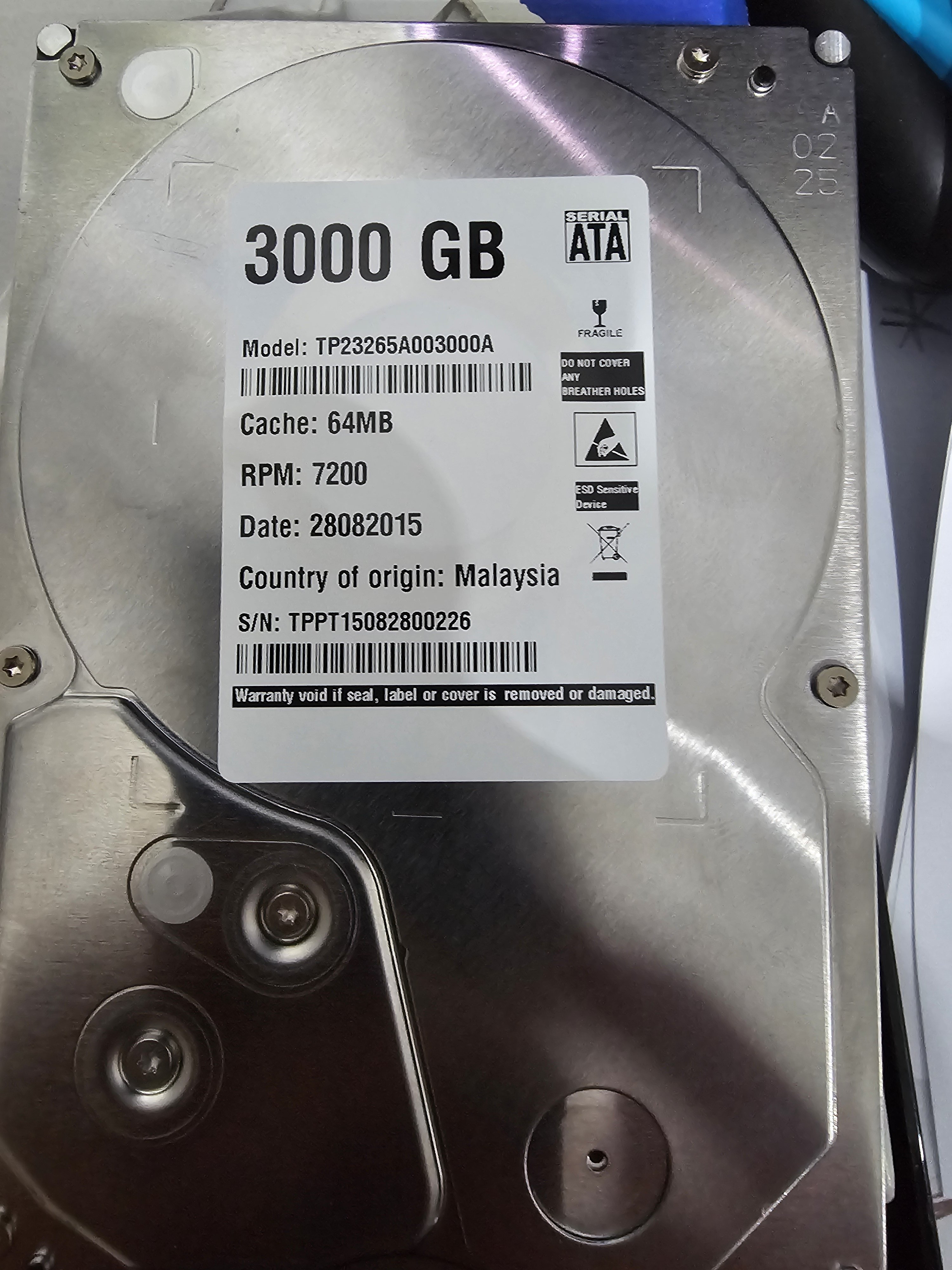

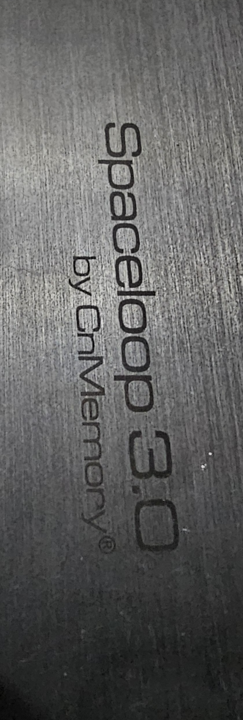

Habe eine Spaceloop 3.0 By CnMemory Externe Festplatte.
Sie wird per USB nicht mehr erkannt (Win 11...-hätte noch einen ganz alten Laptop mit momentan Ubuntu, ob sie da läuft habe ich nicht versucht).
Hab die Platte aus dem Dock raus geholt. Jetzt meint Google, daß ich noch zusätzlich zu einem Sata zu USB Adapter noch ein Stromkabel 12V benötige.
Es gibt da viele, manche mit manche ohne Netzteil.
Welches benötige ich denn genau?
Ich vermute das die Platte so alt ist, dass der USB veraltet ist.
Wie kann ich vorgehen um an die Daten an der Platte zu kommen?
Bin Ratlos.
