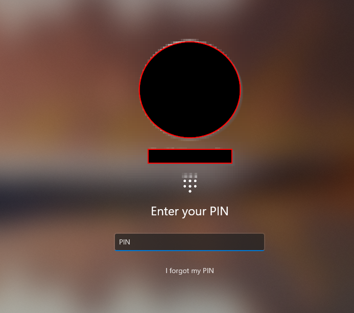

Was wird denn konkret angezeigt?
So in etwa?
Unter dem Kreis befindet sich ein Eigabefeld. In diesem steht Kennwort. Dort klicke ich mit der Maus rein und kann dann das Kennwort hinschreiben. Rechts neben dem Eingabefeld befindet sich ein Pfeil.
Ich musste immer nur die vier Zahlern eingeben, brauchte danach weder Enter oder auf diesen Pfeil drücken.
Unter dem Eingabefeld steht: Kennwort vergessen.
Wenn ich dort drauf klicke kann ich auf Sicherheitscode klicken. Dieser wurde mir dann gesendet und nach Eingabe diesen Codes konnte ich mein Kennwort ändern.
Wenn ich den "falschen" Code eingebe kommt die Meldung:
"Falsches Kennwort. Stellen sie sicher, dass Sie das Kennwort für das Microsoft Konto verwenden."

Bei Dir wird sich aus irgendeinem Grund die PIN-Abfrage/Speicherung zerlegt haben. Deshalb kommt die Anforderung nach dem Microsoft-Accountpasswort.
Das Bild scheint Windows Hello mit Pin zu sein und nicht das normale Microsoftkonto.
Im Microsoftkonto wurde das normale Passwort geändert aber nicht dieser Hellozahlenpin.
Normal steht beim Anmeldeschirm sich mit was anderem (auch Microsoftkonto) anzumelden und dort das zurückgesetzte und neue Passwort eingeben.
Wenn Du das Bild im Post #2 meinst, so ist dies der Anmeldeschirm meiner W11 mit Microsoft-Account und PIN. Der TE hat kein Bild gepostet.
Mein Anmeldebildschirm sieht ähnlich aus wie der von BFF; nur ist meiner Deutsch und es steht im Eingabefeld nicht PIN, sondern "Kennwort" und unterm Eingabefeld steht "Kennwort vergessen".
Ob bis vorm Chaos im Eingabefeld PIN stand, kann ich nicht sagen. Haber nicht darauf geachtet. Icvh vermute aber stark, dass es so war.
