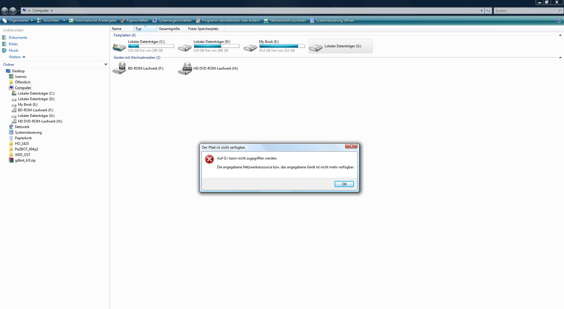

hab noch ein screenshot angehängt, wo ihr seht, wie die festplatte (laufwerk G) angezeigt wird und welche fehlermeldung erscheint, wenn ich auf sie zugreifen möchte. ein sicheres entfernen wäre dennoch möglich.
gibt es jetzt eine möglichkeit, die platte an und für sich selber noch zu retten?

Läuft der HDTune-Benchmark bis zum Ende durch?
Dass bei einer Beschädigung des Filesystems nicht darauf zugegriffen werden kann, ist normal, deswegen muss noch nicht alles verloren sein (außer es wurde ein normales, nicht-Quick Format zur Gänze durchgeführt)
Lade Dir doch mal die Testversion von GetDataBack for NTFS herunter und lass einen Scan über das gesamte Volume laufen, poste den Schirm nach Fertigstellung und speichere den Suchlauf ab (damit er nicht zeitraubend wiederholt werden muss)

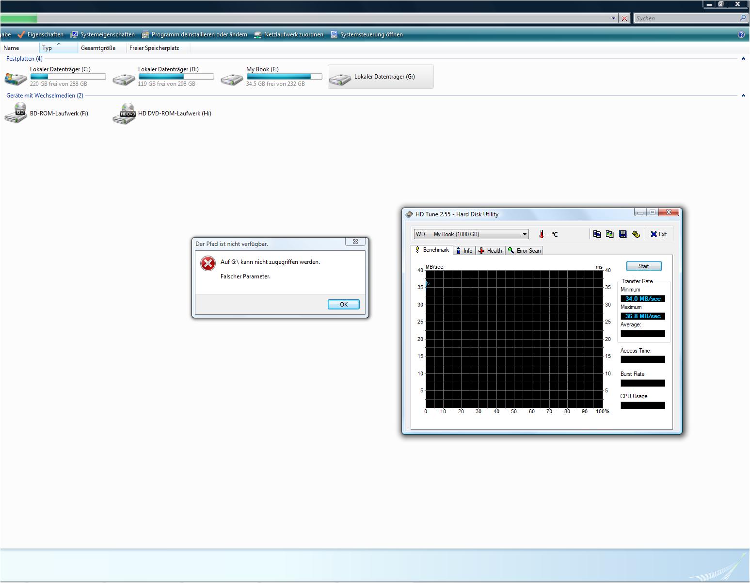

als ich den test durchführen wollte, stürzte das programm ab. als ich mit hd tune darauf zugreifen wollte, ging es nicht mehr und beim scan zeigte es alles als rot an. aber entfernen kann ich die platte immer noch mit dem "sicher entfernen". und diesmal gab es eine andere fehlermeldung, wenn ich darauf zugreifen wollte (siehe bild).
und ganz am anfang, als ich sie wieder anschloss und sie auswählte im arbeitsplatz, fragte mich windows, ob ich sie formatieren wolle, was ich aber nicht tat.
