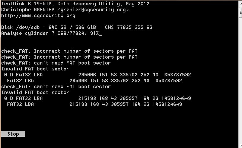

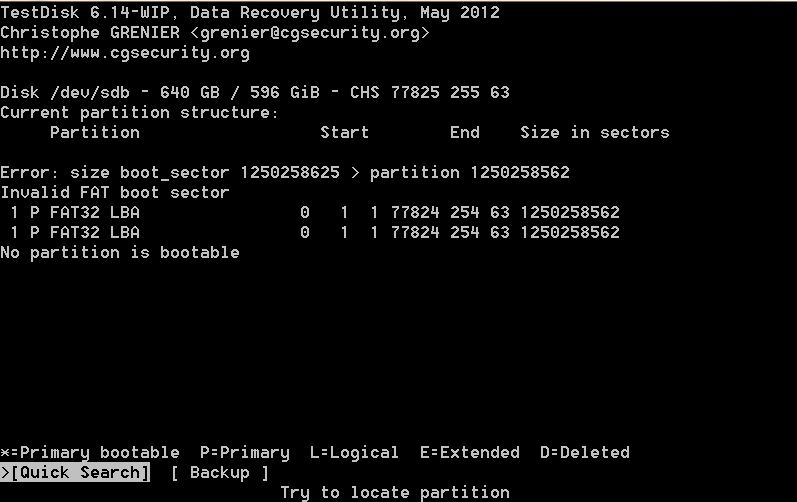

Nachdem ich mich hier im Forum (etwas) schlauer gemacht habe, wollte ich mit
TestDisk an die Daten ran. Hier erscheint aber leider nur die Meldungen
"check_FAT: Incorrect number of sectors per FAT" und
"check_FAT: can't read FAT boot sector"
"Invalid FAT boot sector"
sowie der Hinweis, dass die Wiederherstellung nicht möglich ist.
Gibt es eine Möglichkeit, wie ich noch an die Daten komme?

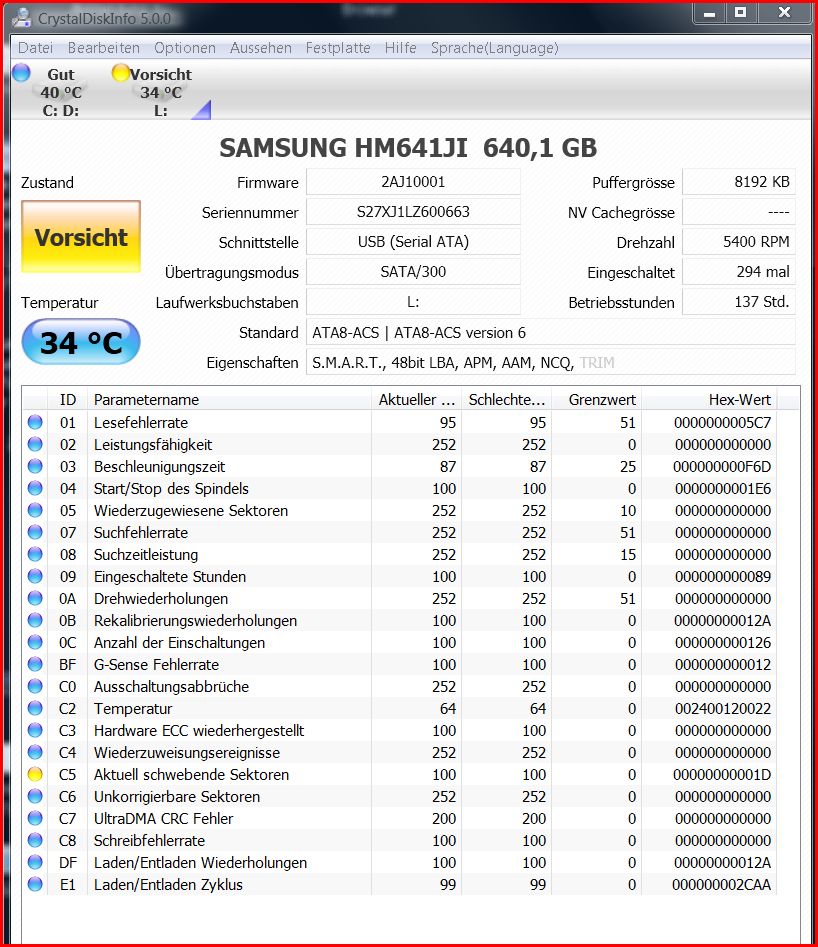

Stell auch die SMART-Werte (Screenshot von CrystalDiskInfo) in den Anhang. Fenster so groß machen, dass alle Werte und Spalten sichtbar sind.
Beigefügt sind die beiden Dateien, dass Disk-Info-Programm warnt schon in gelb mit Vorsicht...

Zu den SMART Werten:
1479 Lesefehler, bei Samsung Festplatten schlecht.
298 Rekalibrierungswiedeholungen, ein mögliches Zeichen für mechanische Probleme.
18 G-Sense Fehler durch Erschütterungen oder nichtentkoppelte HDD Befestigung.
29 Pending Sectors, Die Fehlerkorrektur hat ein gekipptes Bit festgestellt, das sie nicht beseitigen konnte.
Die Platte merkt sich den Sektor (current pending/schwebend), und prüft ihn nach dem nächsten Schreibvorgang auf diesem Sektor noch einmal.
Muß die Fehlerkorrektur wieder arbeiten, wird der Sektor gegen einen Reservesektor getauscht.
Kann problemlos geschrieben werden, sinkt der Raw Wert (CDI: Hex-Wert) um 1
Die wenigen pending sectors sind nicht unbedingt gefährlich.

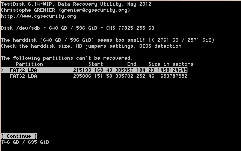

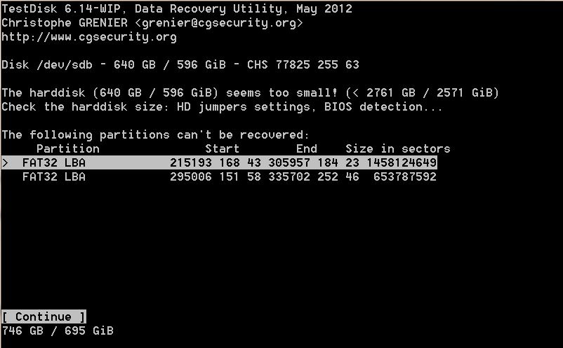

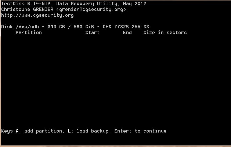

Mach mal im testdisk quick scan+ deeper search und poste den Ergebnisschirm
So, beide Läufe sind durch, beigefügt sind Screenshot's und Protokolldatei.
Kann man damit was retten ?
und Teil 2:

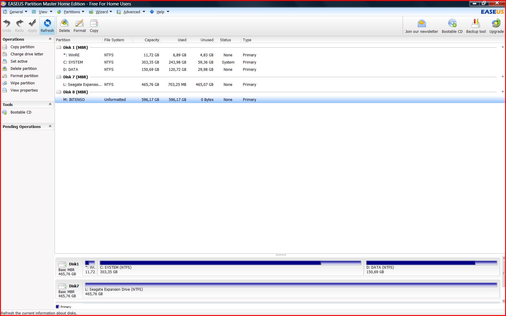

Probier mal EASEUS Partition Master Home Edition, sollte samt Recovery freeware sein
Leider funktioniert es mit EASEUS auch nicht, trotzdem vielen Dank für den Tipp.
Es führt wohl dann kein Weg an GetDataBack vorbei, oder ?
Einerseits ist die Software ja nicht unbedingt zu teuer, dumm ist nur, dass FAT für mich in der Zukunft total uninteressant ist und sie somit nur ein einziges Mal benötigt wird.
Was funktioniert nicht? Lässt es die Dateien nicht sichern oder findet es nichts?
in Ersterem Fall probier nach Deinstallation eine Installation mit diesem Download
ich bin nach Deinen Anweisungen vorgegangen und habe die Software neu installiert.
Wie gehe ich nun weiter vor ?

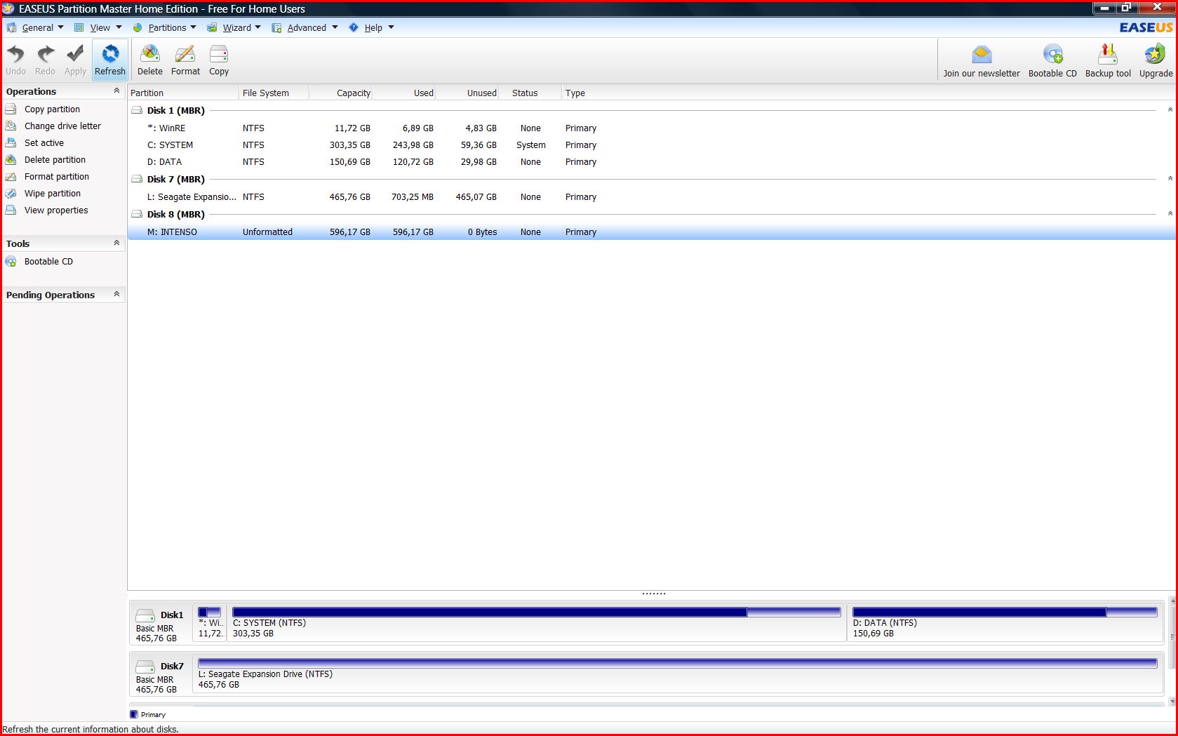

Erscheint beim Anklicken im Menü "Wizard" die Auswahl "Partition Recovery Wizard"?
Ja, die Funktion ist vorhanden, wenn ich sie ausführe erscheint jedoch nach der Suche die Meldung "You have no unallocated space to search"

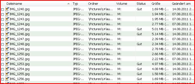

Mittlerweile habe ich die Testversion von File Scavenger ausprobiert. Das Programm hat auch die Dateien gefunden, allerdings steht bei vielen Dateien unter "Status" nichts (siehe beigefügter Screenshot). Ob sich diese Dateien auch wiederherstellen lassen? Die Vorschau bei den Bildern sieht vielversprechend aus, aber leider kann man nicht alle Dateien vorher betrachten.
Insgesamt erscheint mir das Programm etwas flexibler wie GetDataBack; es ist nicht nur für FAT zu gebrauchen und zudem es etwas preiswerter. Falls sich keine andere Lösung findet,
soll ich dann dieses Programm erwerben oder hat GetDataBack mehr Vorteile?

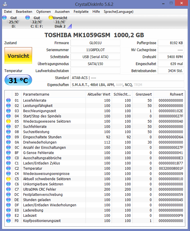

ich habe auch das Problem, dass meine externe Festplatte (Verbatim 1TB) nicht mehr erkannt wird im Arbeitsplatz (bei Dateiverwaltung allerdings schon).
Hier noch meine CrystalDiskInfo Auswertung:
MfG BlackHawk
