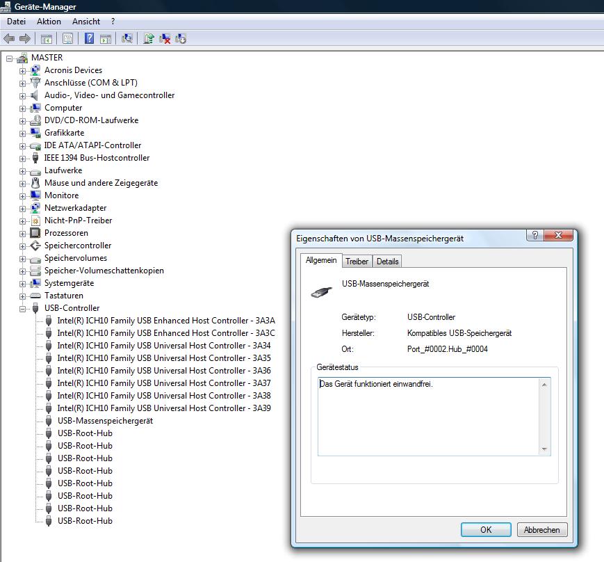

Stecke mal alle unnötigen USB-Geräte aus und gehe dann in den Gerätemanager und stelle die Ansicht auf 'Ausgeblendete Geräte anzeigen' um und lösche alle ausgegrauten USB-Geräte.
danke für die Antwort, was meinst Du mit "ausgegrauten USB-Geräte" ? soweit ich sehen konnte habe ich keine die ausgegraut sind bei der Ansicht: Ausgeblendete Geräte anzeigen

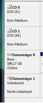

mein Problem besteht grad "nur" noch mit der Iomega Festplatte die Trekstor wird mittlerweile erkannt, obwohl ich nichts geamcht habe :freaky: ) als Anhang noch ein Screen vom Gerätemanager und Datenträgerverwaltung( dort sieht man dass die Platte nicht Initialisiert wird, warum auch immer) und im Explorer wird die nicht angezeigt :(
