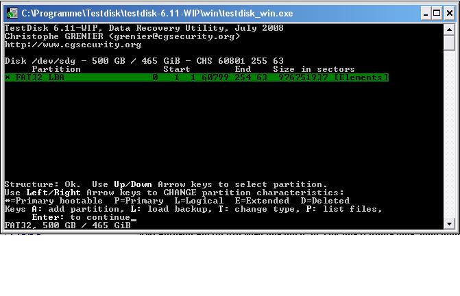

Starte Testdisk bestätige bei dem Log-Datei-Screen mit Enter, wähle deine betroffene Festplatte aus und bestätige mit Enter, bestätige bei Partition Table Typ Intel, bestätige bei Analyse mit Enter und setze mir einen Screenshot.

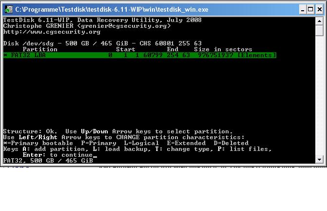

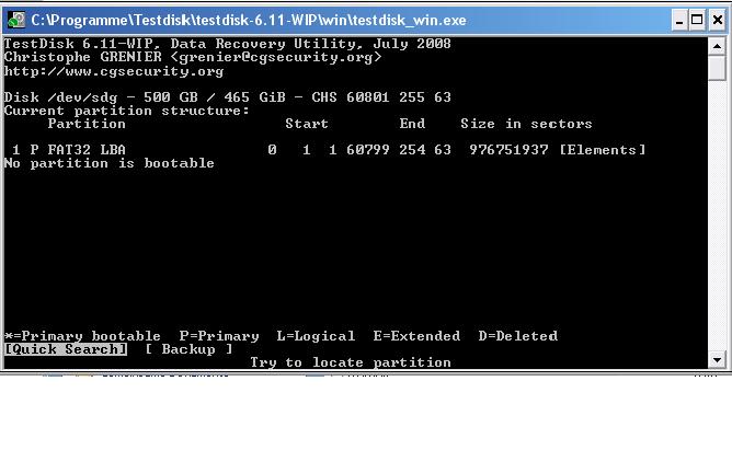

Bestätige bei Quick Search und setze mir auch einen Screenshot (bestätige bei Vista-Check entweder mit y oder n).
Markiere mal die betroffenen Partitionen und drücke p auf der Tastatur ob deine Daten angezeigt werden oder eine Fehlermeldung.

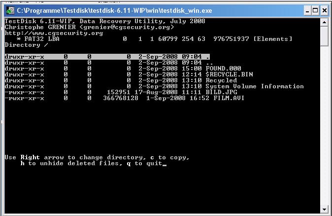

Und wenn ich auf p drücke kommt keine Fehlermeldung, sondern es wird folgendes angezeigt:
https://www.computerbase.de/forum/attachments/3-jpg.108729/
Die Dateien "Bild" und "Film" sind die beiden auf die ich noch zugreifen kann
Mit den anderen Ordnern kann ich nichts anfangen.
Unter dem Ordner "Found" kommt eine ganze Menge Files, die einfach nur Files0001, Files0002 , ... usw heisen.

Sieht bei dir so aus,das du ein Problem nach chkdsk hast.
Überprüfe auch mal den Ordner Recycled!
Ansonsten kopiere mal den Ordner found000 auf einer intakten Partition.
Infos zum kopieren;
Wenn du p drückst und bei einer FAT7NTFS-Partition eine Daten siehst, kannst du eine Datei oder Ordner markieren und c für copy drücken.
Wenn du nur den einzelnen Punkt markierst, kannst du das ganzes Laufwerk kopieren.
Dann wirst du nach dem Pfad gefragt. wenn du auf die zwei Punkte gehst, kommst du immer ein Ordner höher bis du deine Festplatten siehst.
