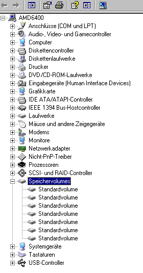

Wenn Du immer mehrere Platten über USB an dem selben Port betreibst, also ständig wechselst, solltest Du evtl mal ab und zu den Gerätemanager benutzen und die "Speichervolumes" löschen, evtl hilft das ja.
Was genau meinst du mit "die Speichervolumes löschen"? Wo kann ich das im Gerätemanager machen?
Gerätemanager>>Ansicht>>ausgeblendete Geräte anzeigen, dann auf Speichervolume gehen und alle löschen, vor allem die, die ein transparentes Icon haben, diese sind nämlich nicht angeschlossen und könnten evtl für Fehler dieser Aret verantwortlich sein.
Ob es bei W 7 was bringt, habe ich nicht getestet, habe kein W7.

konnte gerade mehrere Stunden lang deinen Fehler exact reproduzieren und habe nun zum Glück deinen Hinweis gefunden - Tausend dank, und ich finde du hast vollkommen recht - wir können nix dafür und dämlich sind wir schon lange nicht!
Hast d vielleicht derzeit auch eine software von Nokia oder Sony zur Einbindung eines Handys laufen gehabt? Das wäre das einzige , was bei mir in letzter Zeit installiert wurde...
