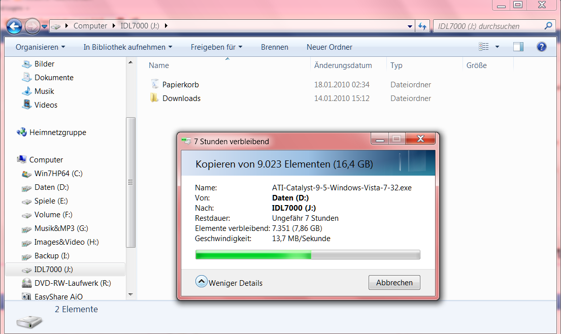

Ich habe gerade meine 500 GB externe Platte problemlos mit meinem Digital Receiver in Fat32 formatieren können.
Die Platte wird bei mir unter Windows 7 einwandfrei erkannt und kann auch problemlos genutzt werden. Gerade kopiere ich größere Dateien hin und her. Auch weiterhin keine Probleme. Windows 7 zeigt mir vielleicht kurioses an, angeblich sollen die Dateien von 16,4 Gb Größe in 7 Stunden kopiert sein ....
Der Kopiervorgang ist aber schon zur Hälfte abgeschlossen. (siehe Bild).
[EDIT] 10 Minuten später : Kopieren abgeschlossen, gottseidank keine 7 Stunden ... :D
