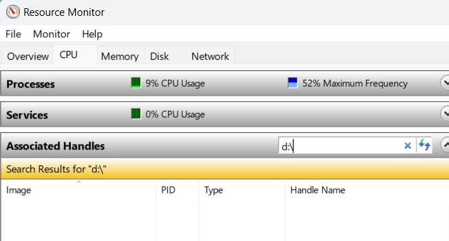

Den verursachenden Prozess könntest du z.B mit dem Resourcenmonitor herausfinden, hier als Beispiel für LW d:\, aber bei mir ist halt kein Prozess offen:

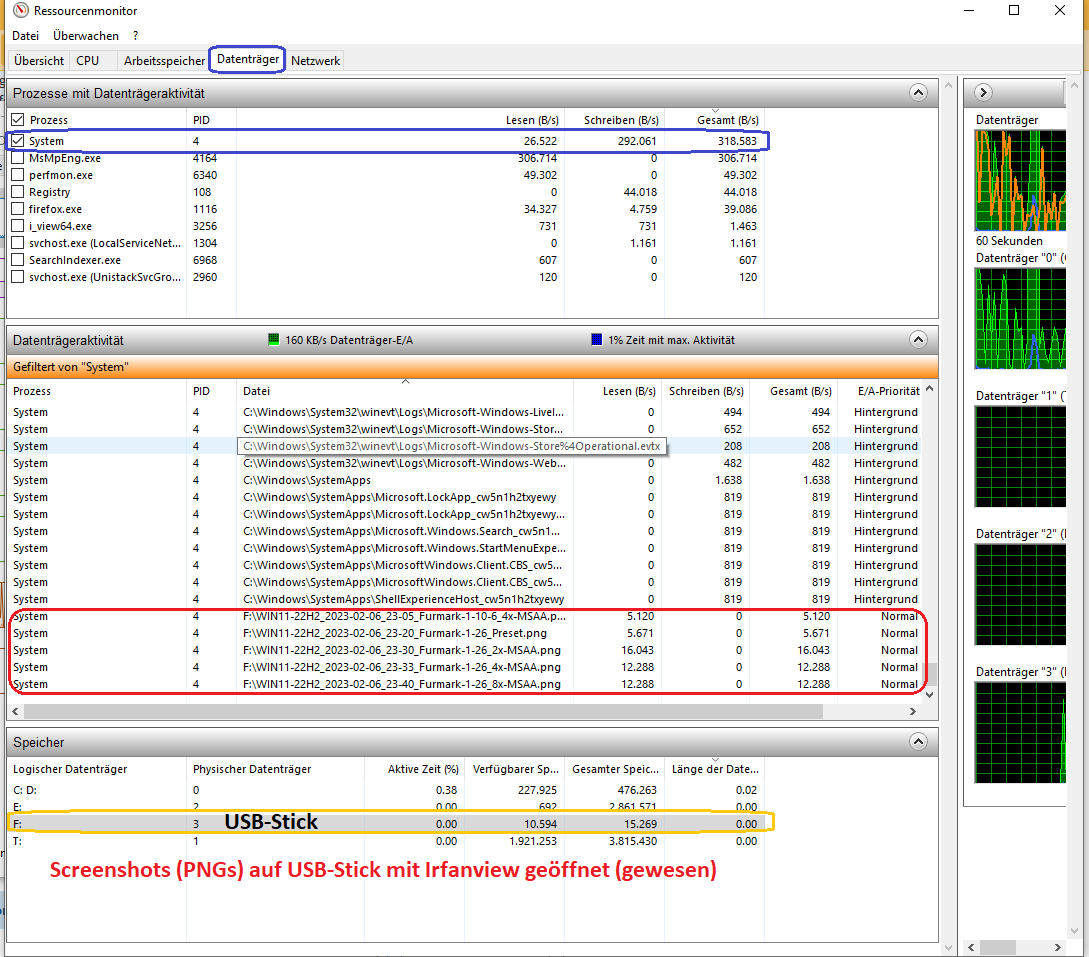

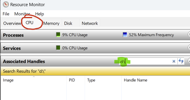

Schau dir meinen Screenshot bitte nochmal genauer an, wo/wie du zu schauen hast:
Und du kannst Bilder hier direkt per copy/paste einfügen, du musst keinen Umweg über irgendeine andere Webseite gehen.

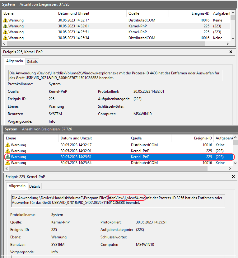

Einfach mal in der Ereignisanzeige zum betreffenden Zeitpunkt suchen, was da diesbezüglich steht, könnte sogar explizit benannt werden (Windows-Protokolle - System - Ereignis ID 225, Beispiele siehe Screenshots).
Sind oft banale Sachen, wie der Explorer, der Browser (Downloads), Player, Viewer, ...
Windows10-22H2_Ereignisanzeige_2023-05-30_USB-sicher-entfernen-geht-nicht.png EA - Windows10-22H2_Ressourcenmonitor_2023-05-30_USB-sicher-entfernen-geht-nicht.png oder Ressourcenmonitor
