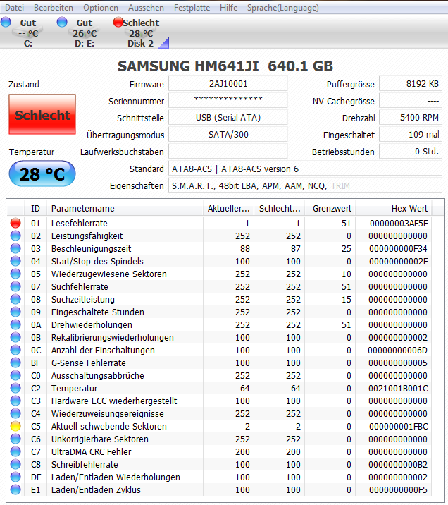

SMART-Werte mit CrystalDiskInfo wären der erste einfache Schritt zur Feststellung, woran es liegen könnte.
Habe gerade das Seagate Diagnose-Tool laufen lassen, ich dachte ich könnte die HDD dann einschicken. Den Kurztest hat meine Platte bestanden... Werde mal CrystalDiskInfo installieren und die Werte hier reinstellen:
Wundert mich, dass die HDD beim Seagate Diagnose Tool den Kurztest bestanden hat...
Wenn ich versuche die HDD zu formatieren, versucht Win7 das ca 10 Minuten und sagt mir dann, das die Platte nicht formatiert werden kann.

Bei den vielen Lesefehlern würde ich Richtung Kopfschaden tippen, aber es werden komischerwiese auch 0 Betriebesstunden ausgelesen, keine Ahnung ob das jetzt daher kommt, dass die S.M.A.R.T. Werte womöglich auch auf der Platte hinterlegt werden oder es ein anderes Problem ist und die ganzen S.M.A.R.T. Werte damit Müll sind.

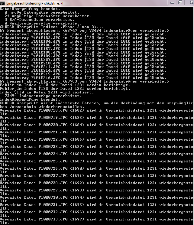

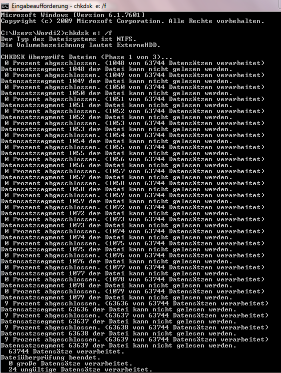

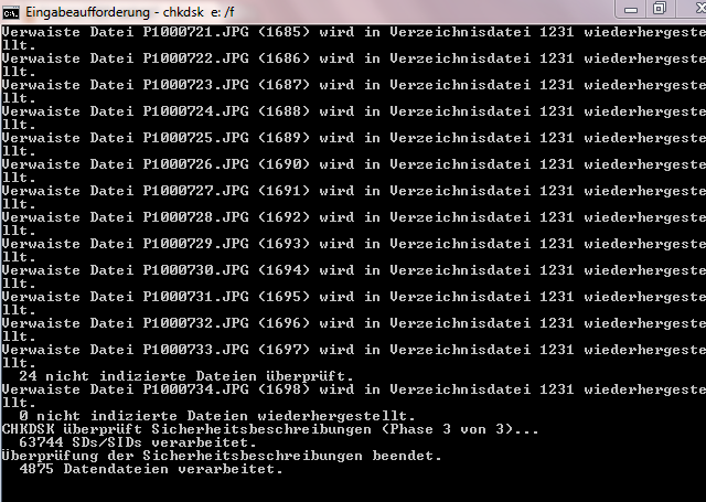

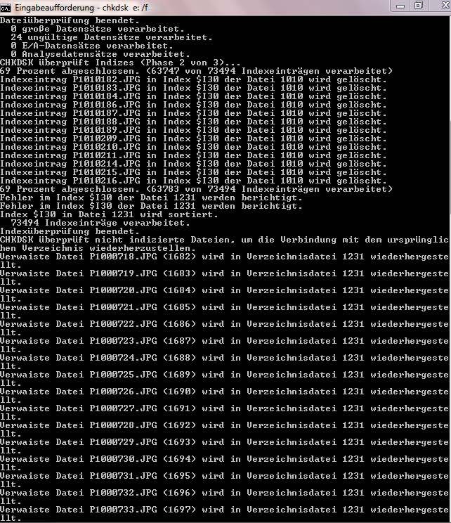

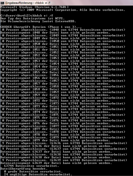

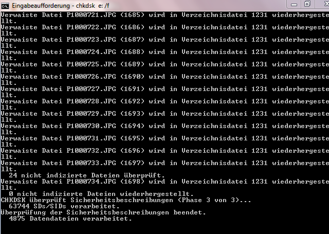

Ich muss den Thread mal wieder raufholen... Die Platte die ich aus der RMA bekommen habe macht nun ähnliche /gleiche Probleme...
Ich habe die neue HDD erstmal formatiert, dann meine Daten übertragen und wieder in eine Schublade gelegt... DIese Sicherung habe ich seit dem vielleicht 5 mal gemacht, ohne Probleme. Nun wollte ich heute eine SIcherung machen und das gleiche Problem wie beim letzten mal. Er verweigert den Zugriff, will die Festplatte formatieren usw...
Um sicher zu gehen, habe ich mir heute auch gleich eine neue externe HDD besorgt, damit ich die Daten vom Hauptrechner nochmal sichern kann und ich mit meiner anscheinend wieder fehlerhaften HDD rumprobieren kann oder halt ein weiteres mal zur RMA schicke!
Habe gerade mal chkdsk /f über die Platte laufen lassen, dort wurde der Name der Platte ("ExterneHDD") und die Größe richtig erkannt.
Im Ahnhang ein Auszug, für die, die vielleicht mehr damit anfangen können, als ich.
Edit: "Zugriff" über Win7 habe ich immer noch nicht...
