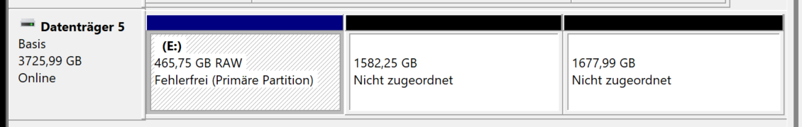

Kannst Du mal einen Screenshot aus der Datenträgerverwaltung zeigen für das Teil?

Bitte entschuldige, natürlich stehen dort noch mehr Angaben, aber ich hielt diese nicht für relevant - was genau möchtest du wissen? Model ist WD40EZRX.
Geht es, wenn Du die Festplatte einfach komplett formatierst?
skyrocketsteve schrieb:
Daten darauf, auf die ich gerne zugreifen möchte
Dann wäre das auch sinnvoll gewesen am Anfang zu erwähnen, nä? ;) Starte mal ein Livelinux, mach einen Klon/Image mit DD(Rescue) oder schau da mal mit Recoverytools.4K-Sektoren wäre aus dem Bauch heraus auch meine erste Idee.
Drei Partitionen.
Im Gehäuse waren das auch drei Partitionen?
Wenn nein hat der Kontroller eigene Zuweisungen aka 4K Alignment. WD hat das sehr oft im Einsatz.

wenn die Ursache harmlos ist - falsche Sektoren größe (manche USB Gehäuse emulieren 512 oder 4096 statt 1:1 so wie das laufwerk es will)
wodurch dann die Partition Tabelle ungültig wird da diese mit der Sektorgröße arbeitet
dann geht das mit losetup --sector-size ja
Code:
lsblk # laufwerk buchstaben ermitteln, z.B. /dev/sdz
losetup --sector-size=512 --partscan --find --show /dev/sdz
losetup --sector-size=4096 --partscan --find --show /dev/sdz
lsblk /dev/loop*
wenn es /dev/loop...p1, p2, p3 (partition 1 2 3) geräte gibt dann wurde ein partitionstabelle gefunden mit der geänderten sektor größe. die kann man dann versuchen zu mounten
manchmal gibt es auch offset geschichten oder hinten am platten ende fehlt ein stück
bei verschlüsselung machst du nichts wenn du den code nicht kennst
edit ---
aber hier ist es wahrschl doch eine andere situation, es werden ja partitionen angezeigt, nur was immer darauf ist nicht erkannt. es sei denn Windows ist tatsächlich so doof es dann so anzuzeigen
467.75 * 8 = käme ja so ungefähr hin wenn sektor größe plötzlich 512 statt 4096 wäre. das ist dann aber auch eine msdos partitionstabelle was nur mit 4K sektoren funktioniert auf der größe
wenn das hin kommt dann hast deine daten mit dem 4096er losetup wieder
wenn es dann direkt funktionieren soll muss die partitionstabelle neu geschrieben werden, als GPT mit 512er sektoren, dazu musst du im prinzip nur das partition offset wissen und die partition darf nicht bis ganz ans ende der festplatte gehen
aber wenn die festplatte dann bewegt wird und die sektoren sind zurück auf 4096, ist es wieder das gleiche problem von vorne. es gibt keine partition tabelle die für 512 und 4096 funktioniert leider
