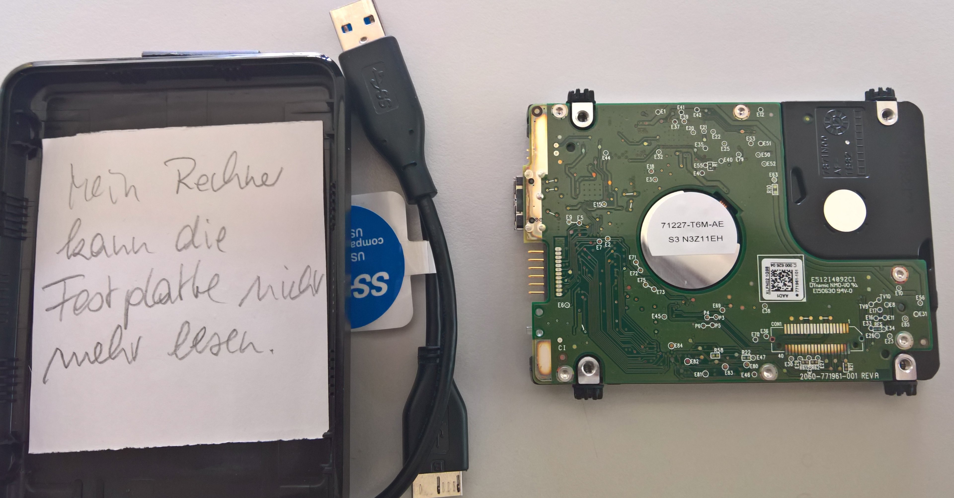

Das sieht dann wohl so aus:
apooc schrieb:
kann man das Gehäause dann einfach mittels Schraubendreher aufhebeln?
Ja.
Richtig. USB ist direkt verloetet. Das isbil ist von einer "My Passport Ultra 1TB USB 3.0".
Hab sie mal geöffnet - es sieht genauso aus wie auf dem Bild von BFF.
Ich selbst kann also garnichtsmehr machen?
Links sind jedoch Pins zu erkennen - kein Anschluss möglich?

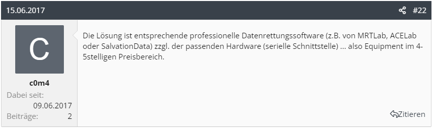

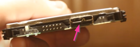

prian schrieb:
Hier gibt es einen Thread dazu, man kann wohl was an die Anschlüsse löten.

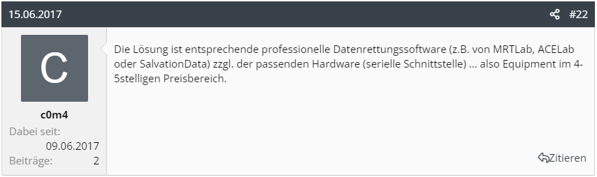

Sehr interessant - läuft aber wohl im Endeffekt darauf hinaus:
