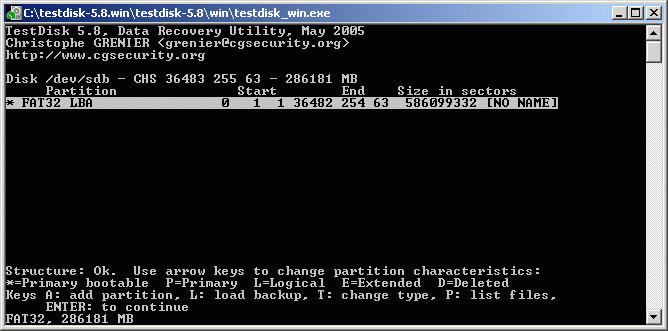

Bei Testdisk habe ich lediglich feststellen können, dass unter Advanced -> Boot der Backup-Bootsektor unterschiedlich zum primären Bootsektor (Sectors are not identical), aber keiner von beiden defekt war. Ich habe den primären Bootsektor dann mit Backup BS durch den Backup-Bootsektor ersetzt, mit Erfolgsmeldung von Testdisk. Beim nächsten Neustart war die Verschiedenheit wieder da, wobei ich nicht weiß, ob das vielleicht ganz normal ist.
Unter Analyze kann ich sehr schön auf die frühere Verzeichnisstruktur zugreifen. Leider hat sich durch die Maßnahmen, die ich bisher auf Grundlage der schon vorhandenen Beiträge im Forum ergriffen habe leider der Fehler nicht beheben lassen. Unter DOS kann werden die Dateien beim directory-Befehl angezeigt. allerdings kehrt DOS dann nicht mehr zur Kommandozeile zurück sondern bleibt stehen.

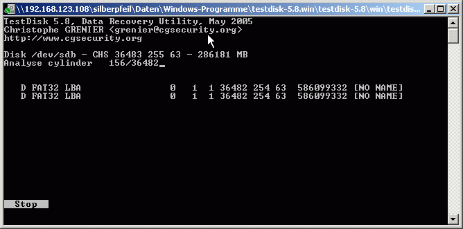

Ich wäre über Hilfe ungemein dankbar! Anbei habe ich zwei Screenshots angehängt. Ein Screenshot zur vertieften Suche von Partitionen fehlt noch, da ich heute meine Bleibe für eine Woche wechsle und ich diese sehr zeitaufwendige Suche erst heute Abend starten kann. Vielleicht ist er ja auch nicht notwendig. Ich habe die Suche einmal für einige Minuten laufen lassen und es tauchten zwei Partitionseinträge auf, die beide identisch waren und auch mit den Informationen unter Analyze übereinstimmten.

Setze mir mal den Screenshot.

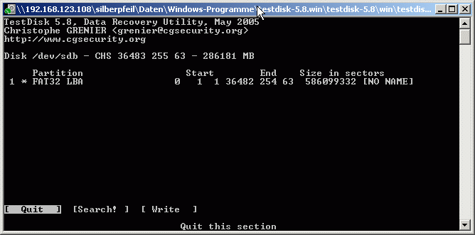

Anbei habe ich die Snapshots nach der Suche angehängt.
Noch ein kleiner Nachtrag:
Während der Suche von Testdisk und der doppelten Anzeige der vorhandenen Partitionen hatten beide Einträge den "Deleted"-Status, im Gegensatz zum Endergebnis. Vermutlich nicht relevant, aber der Vollständigkeit halber auch diese Info noch.

Anbei habe ich noch den Screenshot während der Suche angehängt. Deinem letzten Posting meine ich aber zu entnehmen, dass Du dir davon wohl nicht mehr viel versprichst.

Wenn die jetzt 2 mal angezeigt wird kannst du überlegen ob du die nochmal anschauen möchtest.
Man könnte die Bootsektoren überprüfen und auch bei p drücken was angezeigt wird und ob Fehlermeldungen erscheinen.
