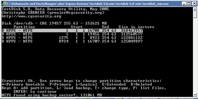

Jumper hinten sind richtig drin und "BigEnableLBA" ist auch schon vor der letzten Windowsinstallation ausgeführt worden.
Testdisk hat sich durchanalysiert und hier der screen

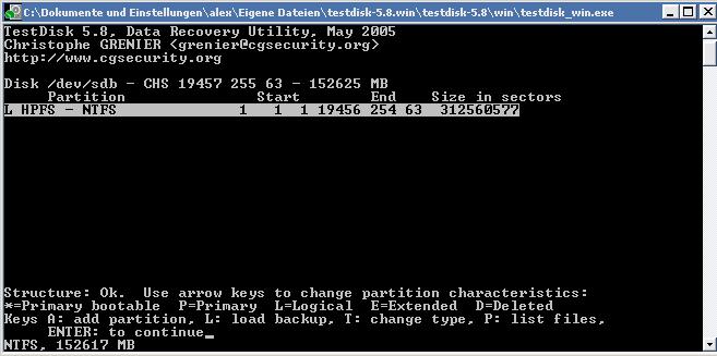

Markiere mal die 2 Partition auf deiner 160 GB - Festplatte.
Diese Partition ist die einzigste die über die gesamte Festplatte formatiert ist.
Oder hattest du die Partition kleiner erstellt und formatiert?
Teile da mal mit, was am Screen ganz unten in der letzten Zeile steht.

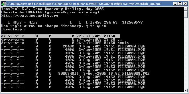

Drücke auch mal p (P - List Files) um zu schauen ob dort Dateien angezeigt werden.

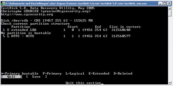

Ich hoffe ich hab dich richtig verstanden...
hier noch nen paar screens !
Der Bootsektor ist Ok und wird als gültig ausgegeben.
Ist daher eher ein Hinweis Das bei dir das Dateisystem beschädigt ist.
Partition ist ja vorhanden.

Ansonsten ist es ein Problem mit dem Dateisystem.
Nach Aktionen wie chkdsk usw. können Dateien beschädigt oder gelöscht sein.
Hatte deshalb wegen Verdacht auf Dateisystem noch nicht geantwortet, da bei dir FILE0000.PQE-Dateien angezeigt werden.
Es hatte mich interessiert wie die erstellt wurden.
Es ist mir aber nicht gelungen über den Dateityp etwas herrauszubekommen.
Chkdsk erstellt Dateien wie File0000.chk und nicht PQE.
Verdacht meinerseits ging in Richtung Powerquest.
Habe aber auch nichts in der Knowledgebase gefunden.
Daher sieht es so aus, das in deinem Fall Datenrettungssoftware vielleicht helfen könnte.
Link zu Datenrettungssoftware gibt es hier;

Ja da steht sectors are identical und zur auswahl steht dann da noch rebuild bs ?!
soll ich das auch auswählen ?
die datei mit der endung .PQE ist von powerquest - dass sollen fehlerhafte cluster sein.
Kann man die auch wiederherstellen?
Rebuild BS ist nicht ungefährlich.
Mache daher da nichts.
Im Betreff Partition brauchst du mit Testdisk nichts mehr machen.
Die Partition ist in der Partitionstabelle und der Bootsektor ist auch in Ordnung.
Deshalb gibt es nichts zu reparieren.
Daher habe ich dir den Hinweis zu Datenrettungssoftware gegeben.
