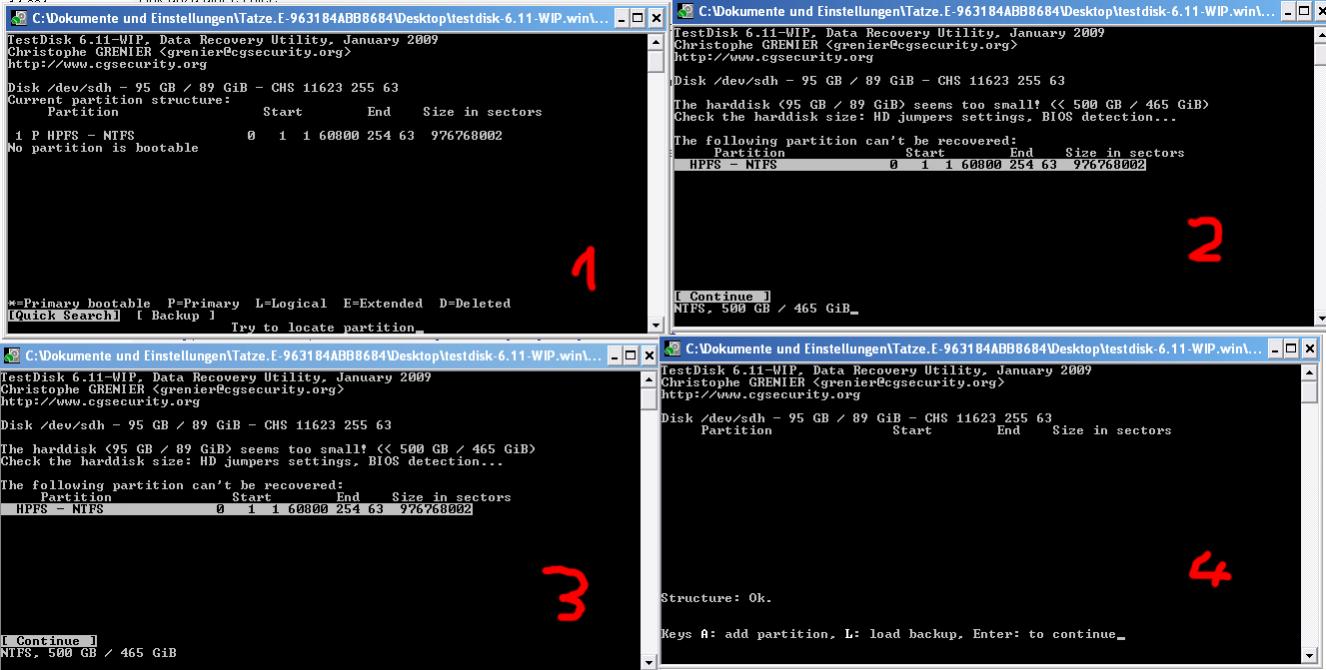

Heute morgen jedoch ging es weiter: Die HDD wird nun als Lokaler Datenträger der Größe 0 angezeigt und das Öffnen führt nur zu einer Meldung von Windows, dass sie formatiert werden muss (-> Datenverlust).
Habe Testdisk soweit mir möglich laufen lassen. Das Programm erkennt die HDD als 95GB-Platte (sie ist aber 500GB groß) und rät dazu, Jumper und BIOS Erkennung zu checken (kenne mich da aber absolut nicht aus ...)
Wie gesagt, sind die Daten extrem wichtig und ich will irgendwie an sie kommen. Darum wende ich mich an euch in der Hoffnung, ihr könnt mir helfen.

Hier nochmal ein paar Screenshots von Testdisk. Eventuell kann man den Thread auch verschieben (sollte wohl eher ins Datenrettungsforum?)

ich habe mit TestDisk nochmal weitergemacht. Daten kann es keine anzeigen, es wird nur "." und ".." (also aktueller und übergeordneter Ordner) gefunden. Auch der Versuch, "." zu kopieren war ergebnislos.
"Rebuild BS" dürfte, da kein OS vorhanden, ja gar nichts bewirkt haben, oder? Das haben wir mehr oder weniger aus Versehen nämlich gemacht, obwohl Partitionsgröße ja falsch ist *kopf gegen Wand schmetter*.
Allerdings, s.o., ist kein OS drauf .. kann es also überhaupt funktioniert haben (ich war nicht da nicht dabei, weiß also nicht, welcher Screen gezeigt wurde)?
Aber so oder so .. Daten dürfte es ja nicht treffen damit.
Habe eben ein Datenrettungsprogramm aufgemacht und es hat schonmal einiges an Daten gefunden (kann nicht abschätzen, wie viel). Ich werde vorsichtshalber damit schonmal alles retten, was ich kann.

Deine Festplatte wird zu klein angezeigt.
Teile auchmal mit, wie groß die Festplatte in der Datenträgerverwaltung angezeigt wird?
Daher schließe die intern an.
Überprüfe die Größe.
Wenn die immer noch zu klein angezeigt wird, versuche die Festplatte mit hdat2 mit Set Max oder dem HDD Cpacity Restore Tool zurückzusetzen.

Wenn die Festplatte zu klein erkannt wird, kannst es sein, das nur die Header oder Dateifragmente erkannt weden.
Daher ist ein Erkennung in der richtigen Größe wichtig.
Auch ist es so, das die Speicheradressierung LBA nicht stimmt.
Daher bekommst du gegenwärtig keine guten Ergebnisse.
