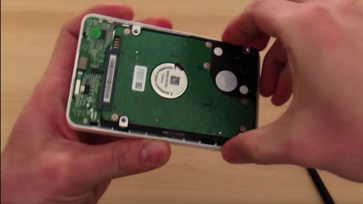

Ja gute ist es nicht, dachte eigentlich schon, nur für Sicherung reicht es, tja.. Gut ich schaue mal ob ich was finde. Ein Foto vom Innenleben wäre natürlich super :)
also das schaut recht gut aus, eigentlich super zum Testen. Man kann die HDD komplett aus dem Controller raus nehmen. Jetzt ist die frage, wenn ich die HDD rausnehme, da wird doch Sata interne anschluss nicht ausreichen oder ?, und wenn ich die intern anschliesse, kann ich doch nicht ohne weiteres vom PC drauf zugreifen ?, das heisst, ich muss sie erst Formatieren richtig ?, wie mache ich das am besten ?

Natürlich reicht das.
Satakabel zum Mainboard und Strom vom Netzteil - wie eine normale HDD eben.
Dateisystem ist normalerweise bei solchen Teilen (und bei fast allen Festplatten generell) NTFS oder FAT32. Das kannst du beides problemlos lesen mit dem PC.
