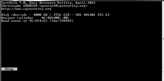

Danke - Das war ein guter Hinweis!

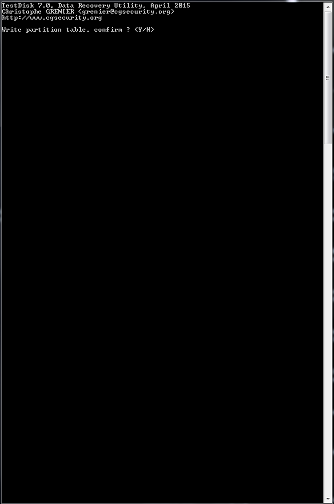

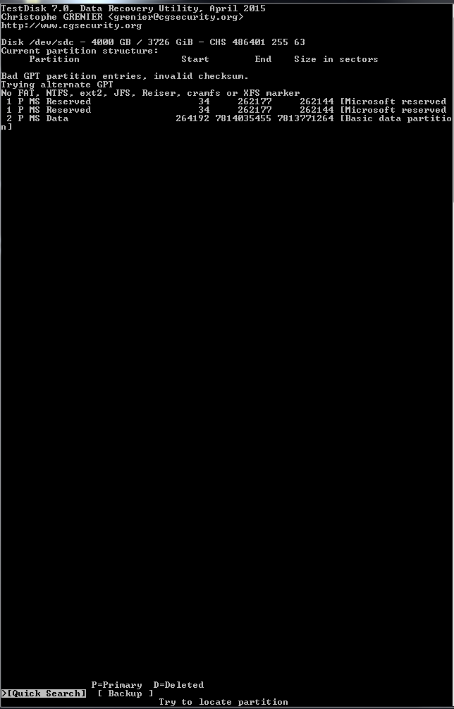

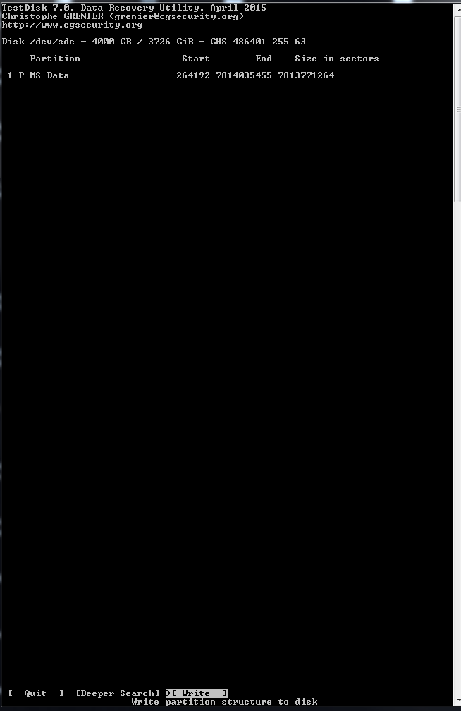

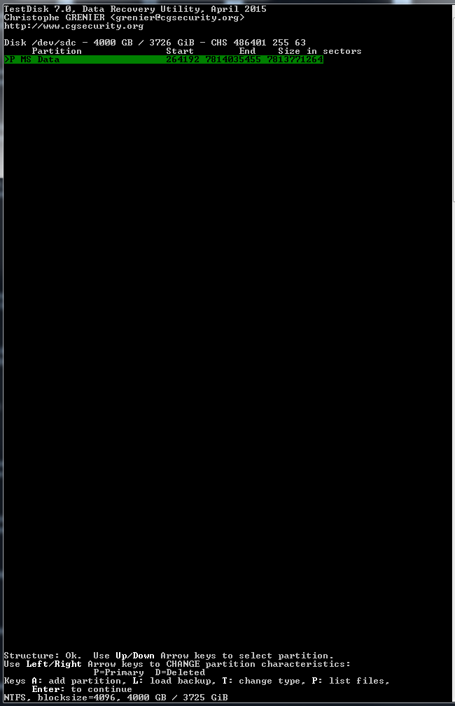

Darauf hin habe ich noch einmal mit GPT gestartet -> dann Analyse ->
4.PNG -> Backup -> Quick Search
5.PNG -> Enter to continue
6.PNG -> Write
7.PNG -> Y

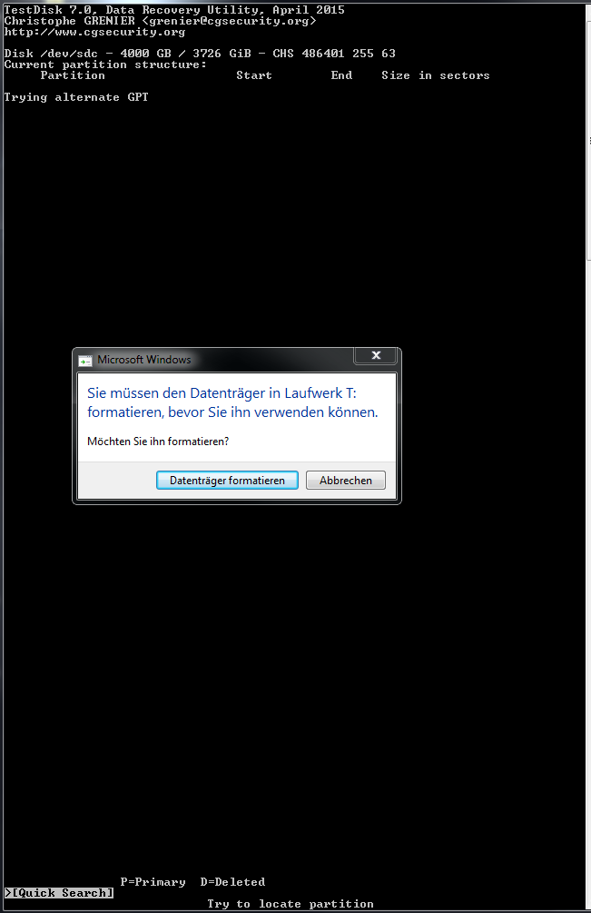

8.PNG -> erste Durchlauf
8.1.PNG -> habe alle Schritte noch einmal wiederholt

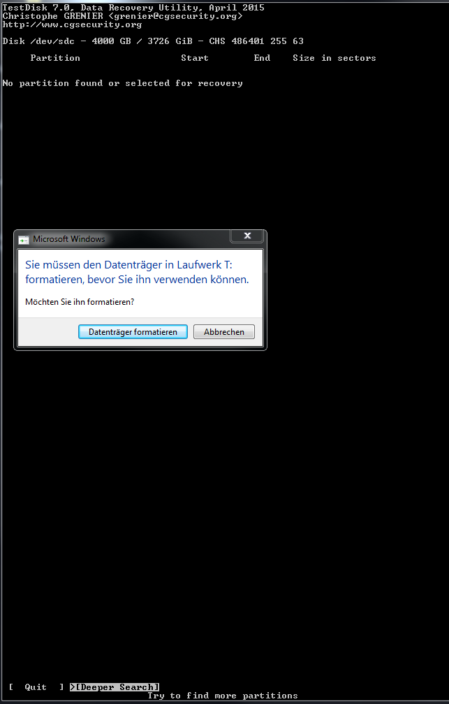

9.PNG -> Quicksearch - Er beginnt gleich mit "Read error..." Diese Suche dauert mehrere Stunden, hier habe ich erst einmal abgebrochen
Was bedeutet das nun?
Das Du mit Tools nicht weiter kommst und professionelle Hilfe brauchst, falls die Daten wichtig sind.
