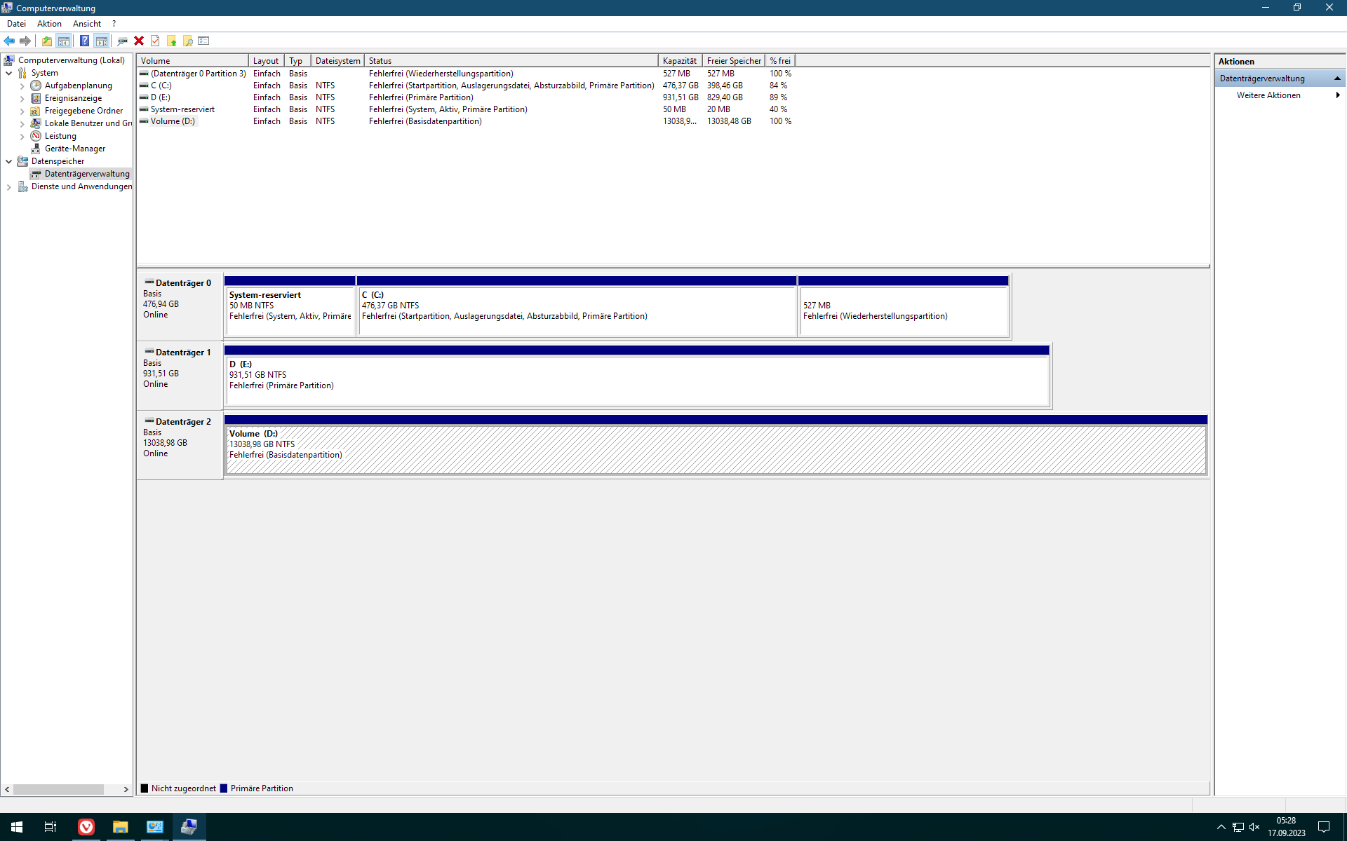

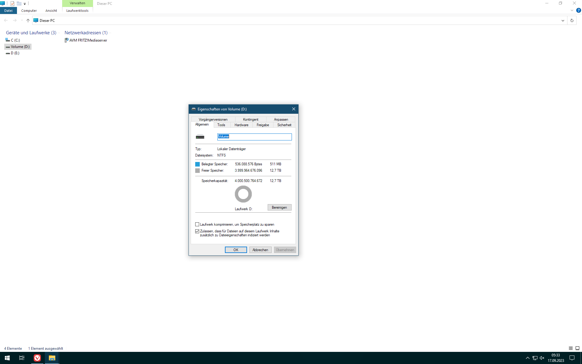

Also, ich habe diskpart clean ausgeführt, es wurde das Volume gelöscht, ich habe ein neues in voller Größe als GPT angelegt, es erscheint in der Datenträgerverwaltung als Basisdaten-Partition in voller Größe, und in den Platteneigenschaften wieder das selbe wie vorher. 500MB belegt, Freier Speicher 3,999TB, Speicherkapazität 4,000TB.

Wenn ich mich noch recht erinnere ist die Lösung:
Vor der ersten Ziffer 3 wird die Ziffer 1 nicht angezeigt, weil der Platz in dem Anzeigefeld nicht mehr ausreicht!
Ebenso hier:
Hier sollte normalerweise 14.000.500.764.672 zu lesen sein.
Es scheint also alles mit deiner Platte zu stimmen.

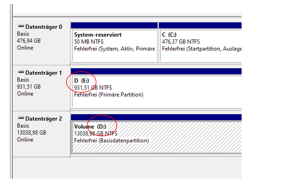

Hat wohl nichts mit dem Problem des TE zu tun, aber ist es normal, dass die Laufwerksbezeichnung in der Klammer vom ersten Buchstaben abweicht...?
Das ist einfach nur die Bezeichnung die man frei vergeben kann, hat also nichts mit dem Laufwerksbuchstaben zu tun.

Korrekt. Das ist ein Problem der deutschen Version von Windows. In englisch ist da mehr Platz oder die Zahl wird in kleinerer Schift angegeben, deswegen ist das wohl bei MS bis jetzt immer noch nicht gefixt worden :D
Die Datentraegerverwaltung zeigt ja ebenfalls die korrekte Groesse an, wenn man genau hinschaut. Wobei das Volume Label "D" fuer die E:\ Platte natuerlich etwas Verwirrung stiftet :P
