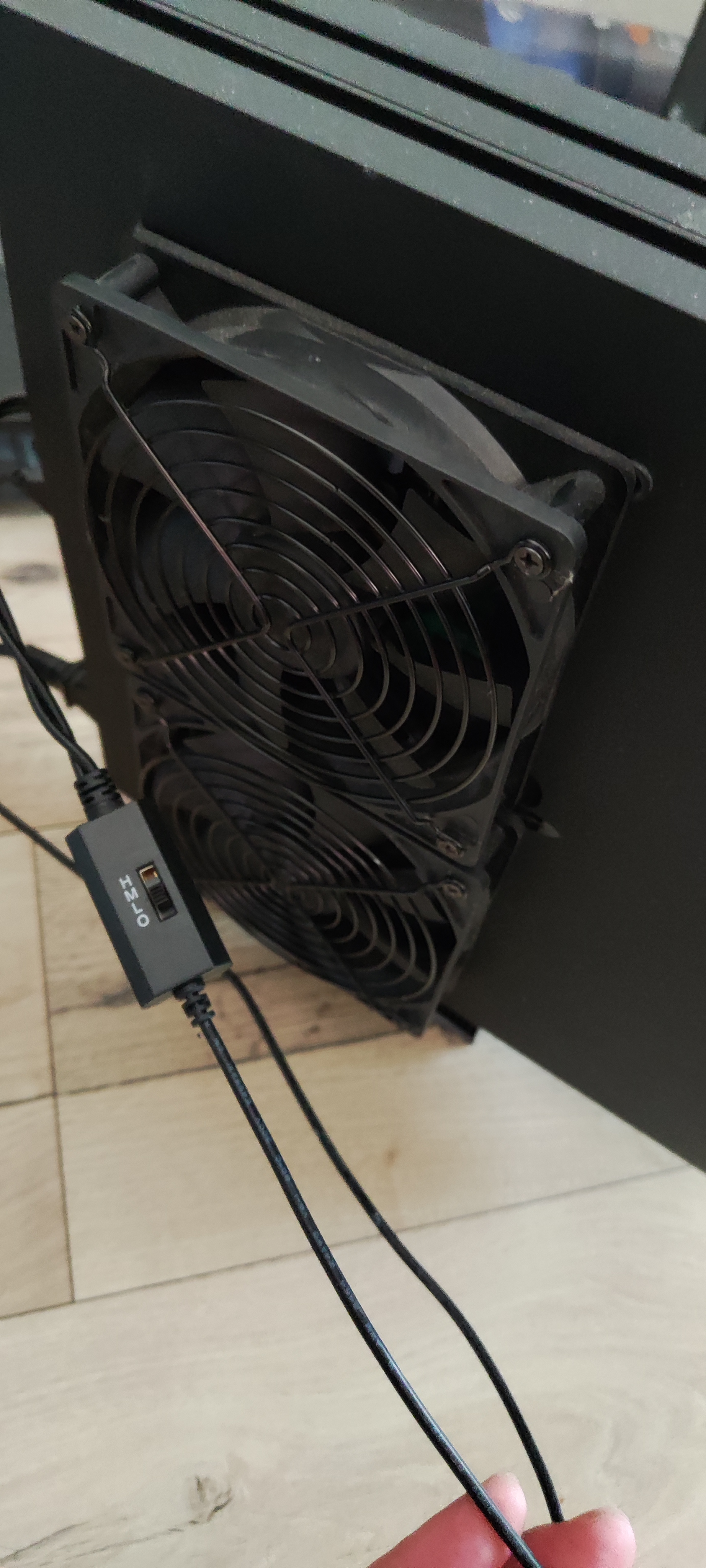

Weil in diesem Fall würde ich versuchen die Spannung vom zu kühlenden Gerät abzugreifen, z.B. über USB. Hier braucht man dann natürlich einen Lüfter der mit 5V arbeitet.
Nitschi66 schrieb:
zB Wenn ich in einem Möbelstück in die Rückwand einen Lüfter installieren will, damit mir meine Hardware dadrin (AV-Verstärker) nicht abbrennt :-)
Also wenn das der Use-Case ist, dann würde ich versuchen, das komplett über nen USB-Anschluss dieses Geräts zu realisieren. Funktioniert bei mir wunderbar mit der PS5, einem Noctua NA-FC1 und zwei NF-A8 5V.

DFFVB schrieb:
2 Lüfter gehen an einem USB Port? Ich dachte immer die schmoren so schnell durch...
Das läuft schon seit Monaten ohne Probleme. Zudem verbauchen die NF-A8 5V nur maximal 0,75 W pro Stück. USB 2.0 liefert 2,5W, ein dritter Lüfter könnte also auch gehen (ganz zu schweigen, dass die PS5 USB 3.0 hat). Alle nötigen Kabel sind auch bei den Produkten dabei.
