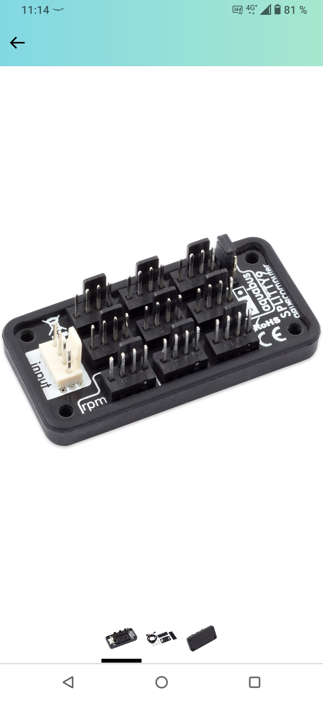

Gibt doch diese 9er fan hubs wo du mit saft versorgst und steckst dann die lüfter druff. So schauen die aus ca.

Sata kabel dient da als input ? Ist doch dann nicht mehr 12,v leitung und bekommen den saft dann vom mainboard. laufen die dann njcht generell langsamer wenn sie nicht genug saft bekommen.
Wusst a nicht das die dinger regelbar gibt.
Aber komplett extern wie ich mir dachte gibts nicht oder ? So eine lösung wäre mir
Edit : kann ich die dinger nicht 1zu 1 umtsuschen ? Also die nicht regelbaren gegen die regelbaren und als input die gleiche quelle nutzen ?

Also wenn ich die dinger 1zu 1 umtauschen kann mit gleichen input wäre gut. Dann müsst ich den pc nicht öffnen und rausziehen. Das ist nicht so leicht wo er steht und umständlich. Dann könnt ich die kabel verwenden die als input scho draussen sind
Hab mir nun schon 2 mal
Aqua Computer SPLITTY9 ACTIVE - aktiver Splitter für bis zu 9 PWM-Lüfter Bestellt.
So wie ich das sehe kann ich die 1 zu 1 tauschen schaut mit input genauso aus wie mein alter fan-hub, halt nur mit regler und passt mit Regler. Dann bekomm ich die turbine wieder in den griff und brauch sie nur bei benchen hochdrehen 😅

Warum regelst du nicht einfach über das Board, der FAN HUB den du nutzt ist doch per PMW regelbar? Nutze selbst ein ähnliches Teil für meinen Mora.
Einfach das PWM Kabel des HUBs ans Board hängen und schon kannst du die Lüfter über BIOS oder Software regeln.
Der Anschluss auf dem HUB auf dem "RPM" steht gibt das Signal aus.
Der hub hatt kein eigenes pwm kabel. Der is nackisch. Nur input und dann 9 pwm kanäle.

Also gerade nochmal nachgeschaut atm benutz ich den aquabus splitty 9. Da steht nichtmal wieviel watt der bereitstellt. Da steht a nur max 5 A. Und bei den neuen steht nichtma A oder V nur max watt was etwas weniger ist als meine jetzigen lüfter ziehen. 54 zu 59,4
Das hatt damals mein vater so zusammengebaut. Bin damit nicht so vertraut.

So splitter sind heut angekommen und mit normalem input ( wie bei meinem alten ) tut sich nix muss mit sata ebenso betrieben werden.
Wudert mich nur warum dann der gleiche input verfügbar ist wie bei meinen alten splitter.
Muss erstmal nach langem sata kabel gugge und schauen wie ich das mache. Passt nicht durch die schlauchführung hinten dhrchs gehäuse weil die schlâuche so dick sind
Edit : die splitter halten ja mal garnix aus. Einer is mir scho verreckt gegangen und der zweite is scho verbogen.....
Der Strom kommt ja bei solchen aktiven HUBs immer direkt vom Netzteil. Anders hätte es ja auch keinen Sinn da sonst der Lüfteranschluss an dem der HUB hängen würde überlastet wäre und man hätte wieder das selbe Problem wie ohne HUB.
In der Regel ist bei solchen HUBs, wie du ihn zuvor hattest, ein gesplittetes Kabel dabei das eben PWM Signal und Stromzufuhr aufteilt.
Deswegen schrieb ich oben ja schon warum du deine Lüfter nicht einfach über das Board mit dem vorhandenen HUB regelst ...
Tjo, hab nun neuen hub bestellt , sata verlängerungskabel znd sata splitter.
Der hub ging kaputt weil kabel doch etwas zu kurz ist und der anschluss verbogen war. Die hälfte war dann im sata stecker die andere hälfte im hub....ärgerlich wie sau
Leck mich doch am arsch nu drehen sich die hälfte meiner lüfter nicht mehr...alles 3 und 4 fach gecheckt und alle kabel nochmal neu verbunden und nun wills nicht .....Verdammt
Edit : das liegt an meinen alten 9er splitties.
Wenn ich lüfter an dem noch ganzen neuen dranhänge mit iinput drehen sie sich .
Keine Ahnun warum meine 2 alten splities nun so spinnen/ nicht mehr funktionieren
Was ich aber bei dem test mit dem einen neuen funktionierenden splitter herausgefunden habe ist das sich die lüfter damit nicht wirklich regeln lassen. Erst wenn ich den regler fast auf max mache springt der lüfter an und das led des splitters leuchtet. Also von regeln kann da leider doch keine rede sein...
Was ich machen kann halt frontseite laufen zu lassen, und bei bedarf rückseite dazuschalten.
Naja muss sie nun nutzen da meine alten spinnen bzw. Nicht mehr funktionieren warum auch immer und der neue a scho unterwegs ist
Edit 2 : Wird ja richtiger Roman hier....
Also PWN verlängerungskabel sind angekommen und ich hab das nun Provisorisch an dem neuen Splitter zum laufen gebracht. Wie gesagt geht nur an oder aus. Läuft auf an auch prima aber halt ohne Regelung- geht einfach nicht. Was mich wundert, es läuft alles eine ganze Weile 1A und plötzlich gehen alle lüfter aus. Evtl, weil die auch scho leichten defekt hatt. Mal abwarten wie es mit den 2 anderen ( gleichen ) läuft die am Montag kommen.
Aber alles in allem hätte ich mir das sparen können-wie gesagt, geht nur an oder aus. Kann frontseite läufen lassen und bei bedarf halt rückseite dazuschalten. Teures Lehrgeld.
