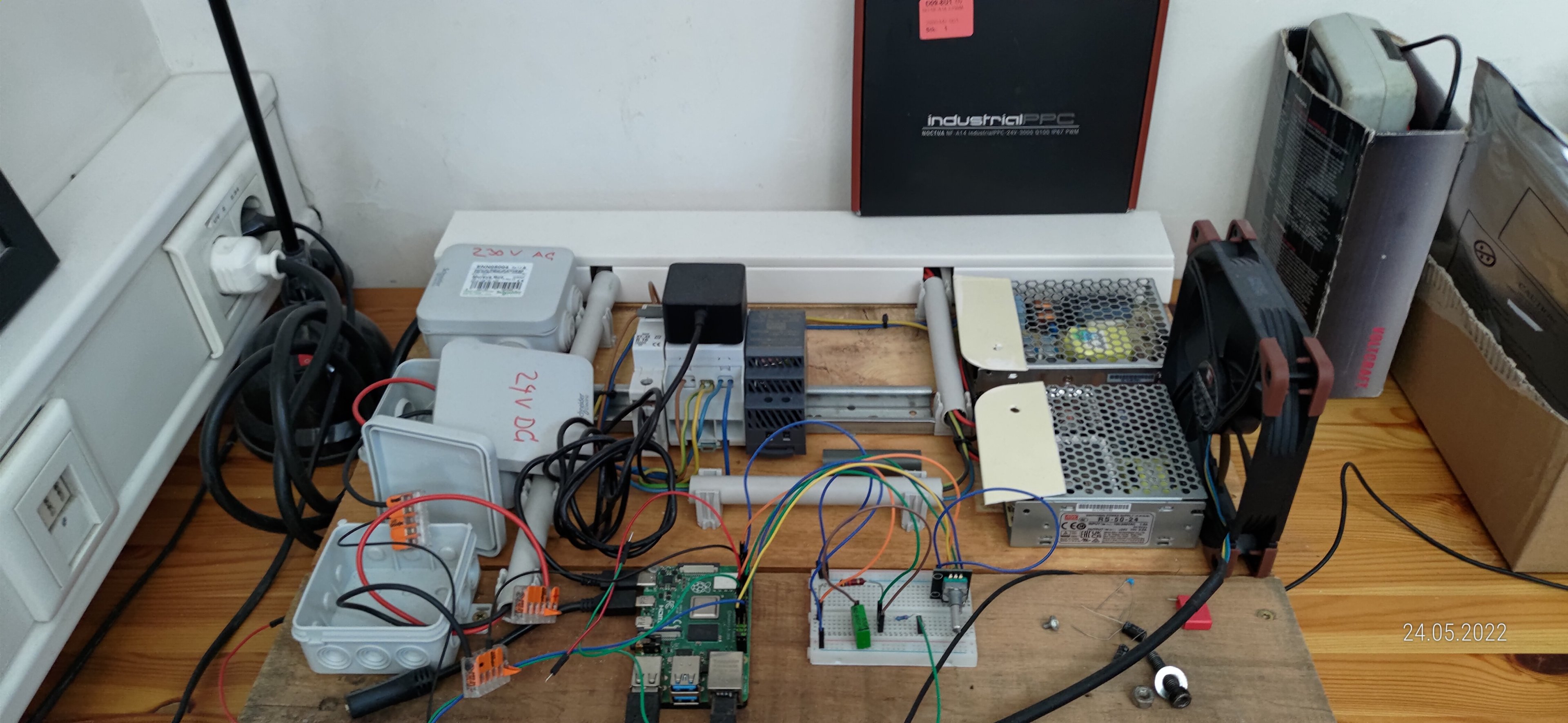

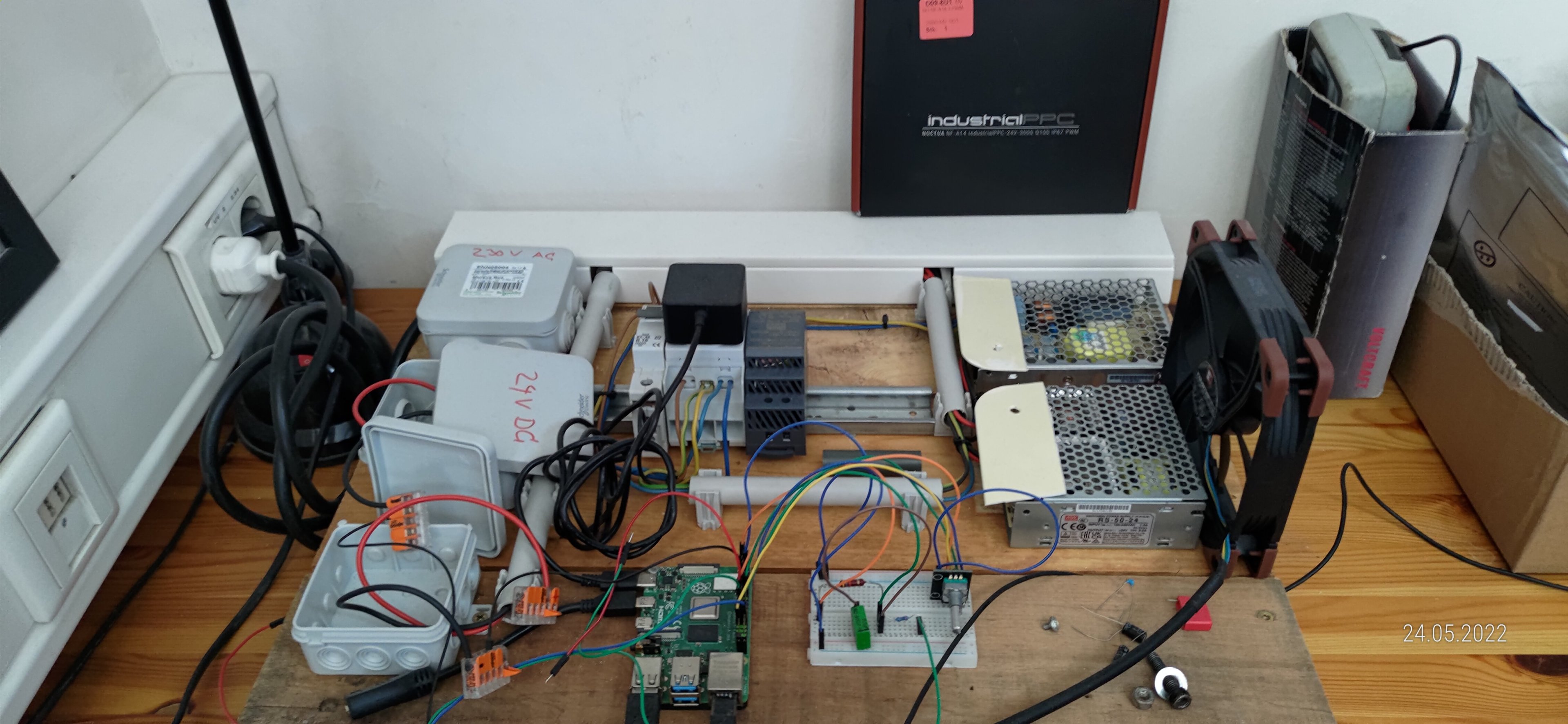

Ha, mein chef arbeitet an einem pilot projekt das auch mit diesen lüftern laufen wird.
Hardware mäßig kann man das nicht regeln. Er macht das übern programm.
Jetz nicht sowas wie speedfan oder andere software lösungen sondern über weitaus komplexere programme.
Stimmt also schon das man die regeln kann, aber nicht über hardware. Sind ja auch nicht für normale pcs gedacht .
Wofür das ganze nun gedacht ist darf ich zwar nicht sagen aber durfte es mal knipsen und hier veröffentlichen.
So schauts aus, kanns nicht erklären obwohl ers versucht hatt aber das überschreitet einfach meinen Horizont ...😅

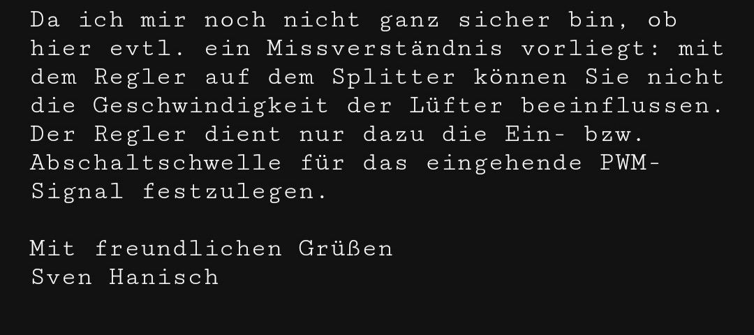

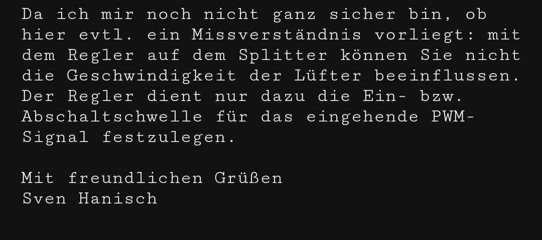

Edit: noch hinzugefügt was der support von der firma schrieb die diese splitter verkaufen

Warum sollte man die nicht über Hardware regeln können? Ist doch dem PWM-Controller völlig egal, woher das Signal ursprünglich kommt. Signal ist Signal.
Ich weiß aber jetzt warum es mit den Hubs nicht funktioniert. Der Regler ist kein Regler für die Drehzahl. Der ist nur dazu da, einen Schwellenwert zu regeln, ab welchem die Lüfter Saft kriegen.
Einige PWM-Lüfter können ja nicht bis zum Stillstand runter geregelt werden. Die drehen dann selbst bei 0%-PWM-Signal mit Mindestdrehzahl. Und hier greift der Regler. Der Hub gibt erst Strom auf die Lüfter, wenn ein bestimmter Schwellenwert erreicht ist. Z.B. 30%-PWM-Signal. Drunter kriegen die Lüfter einfach keinen Strom und bleiben dann stehen.
Um die Drehzahl zu regeln muss man also zwangsläufig ein PWM-Signal von einer anderen steuerbaren Quelle (z. B. Mainboard oder Hardware-Steuerung) zuführen. Ob das Soft- oder Hardware ist spielt keine Rolle.
Alles so beim Hersteller nachzulesen.

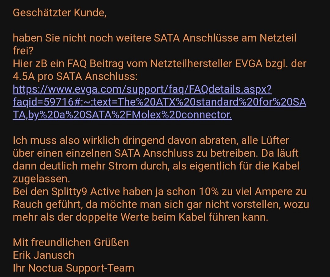

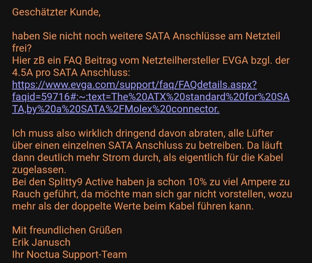

Bin nu etwas verunsichert wel mir der noctua support folendes schrieb:
Ich dachte auch würde gehen
Alson einem sata kabel hängt nur festplatte sonst nix, könnte ich doch 1 hub mit der nictua steuerung dranhängen und an dem sata kabel den anderen hub, oder ?
Habe gerade nochmal nachgeschaut, an dem sata kabel das ich splitten wollte hängt nix
Da war mal der alte input drann für die alten splitters
