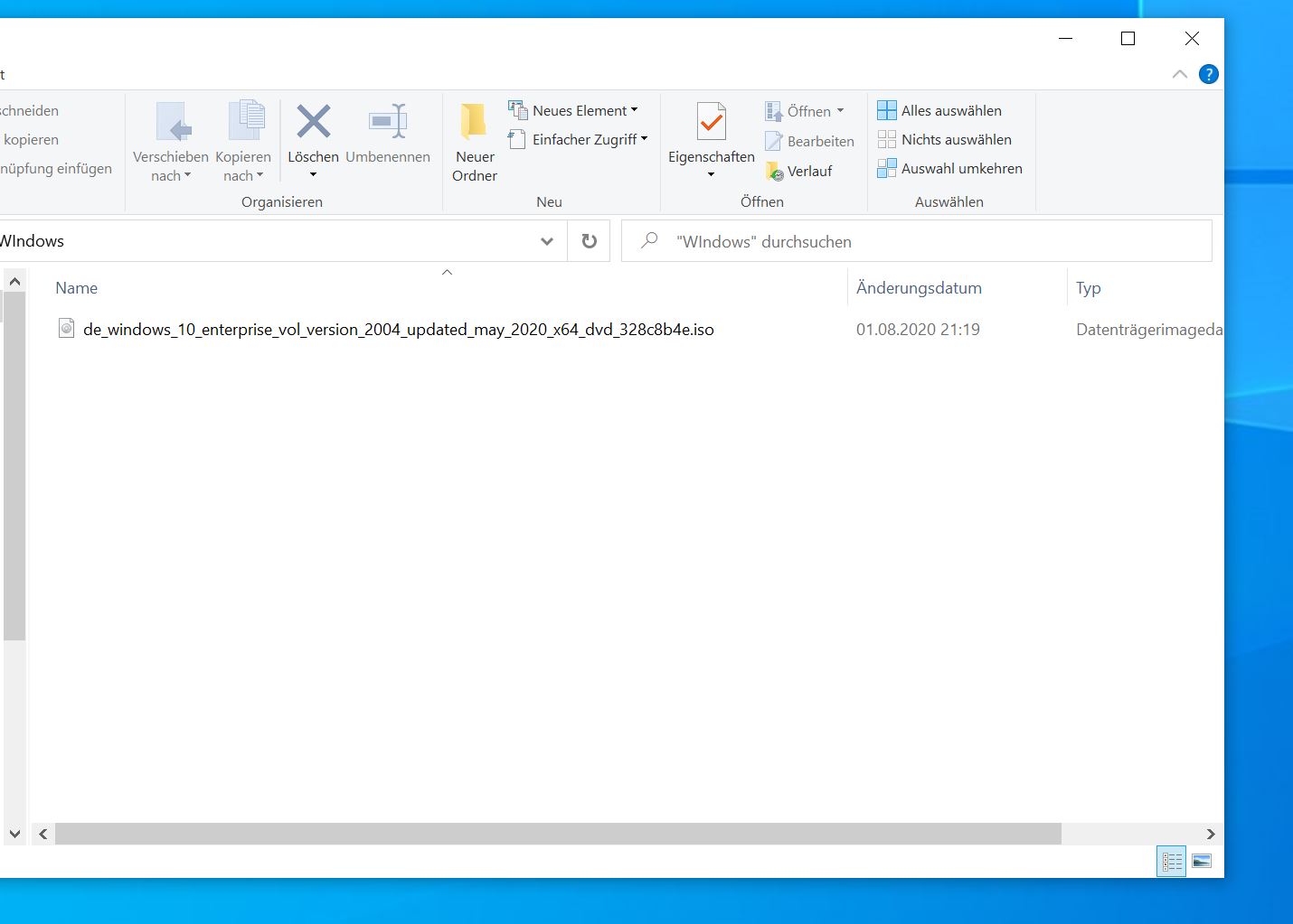

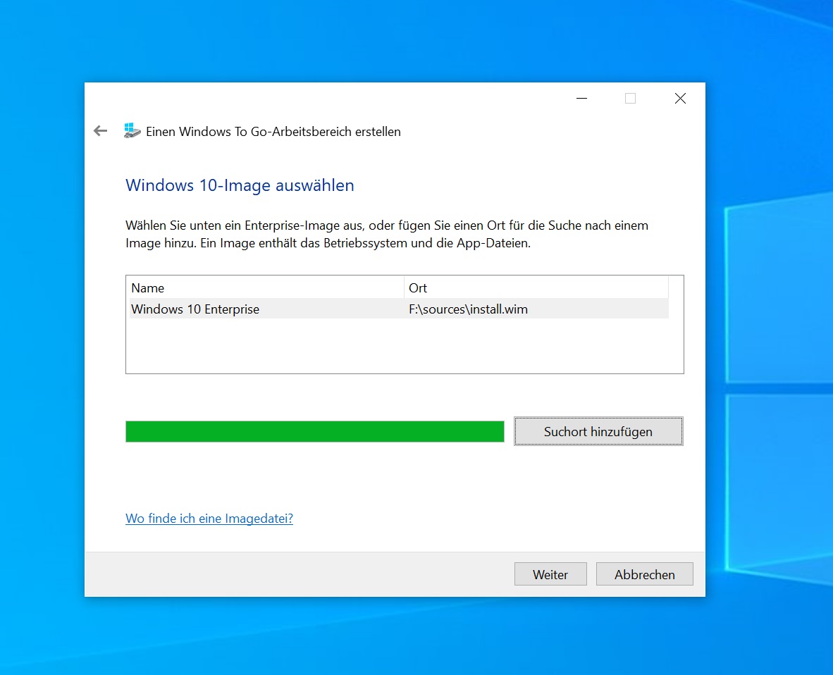

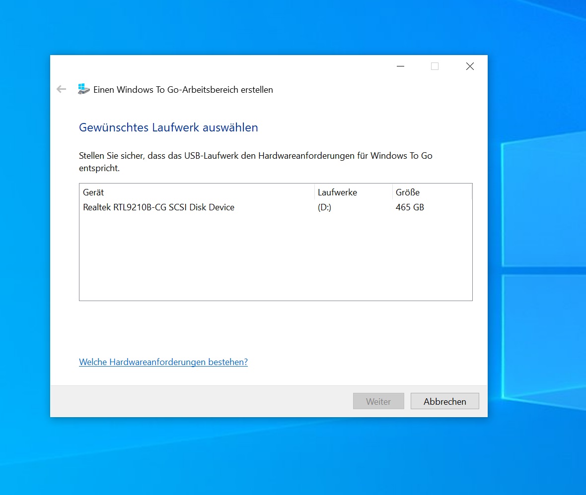

Ich habe einmal die Windows Interne Installation durchgeführt und da eine Windows Enterprise Volume ausgewählt.

Das ist richtig. Ist aber der Windows Assisent. Was hast Du mit Hasleo gemacht?

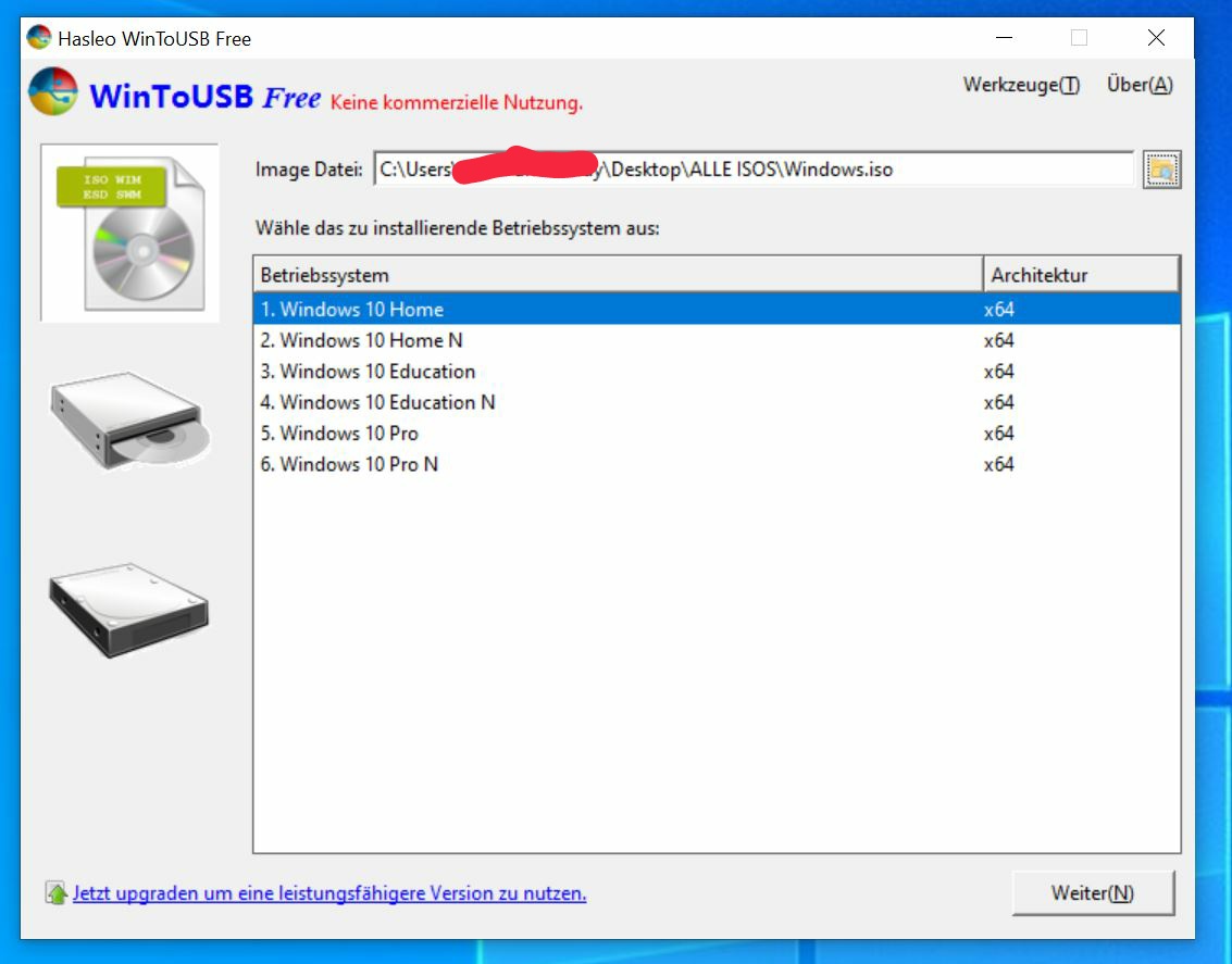

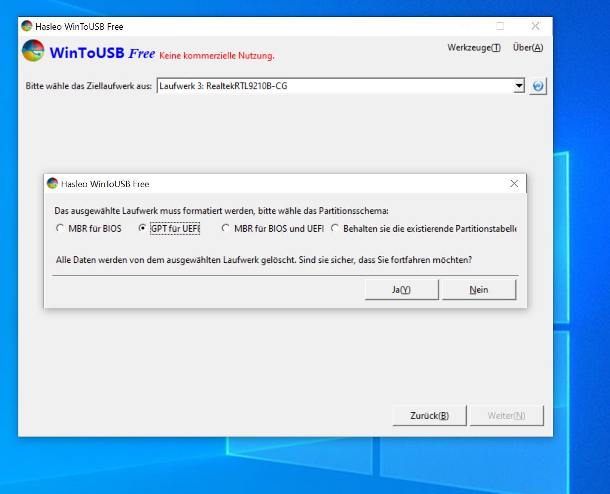

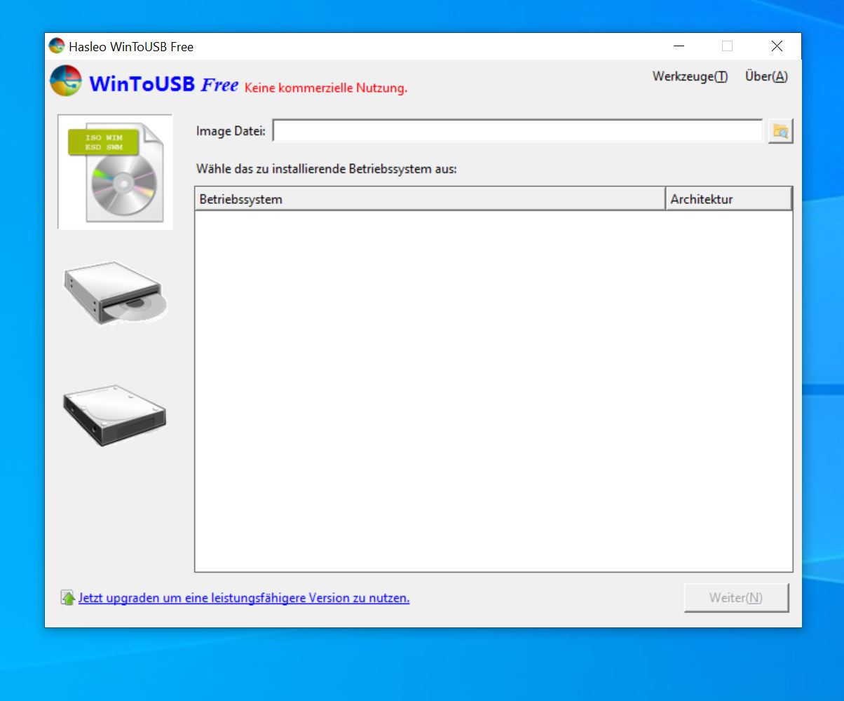

Als es per Windows Assistent nicht funktioniert hat habe ich es nochmal mit Hasleo versucht. Hier habe ich jedoch die Windows 10 Home Edition ausgewählt, da man für die Pro bzw. Enterprise Version das Programm kaufen müsste.

Keine Ahnung was das Tool macht. Ich nutze nahezu täglich ein WinToGo mit Rufus erstellt und es bootet überall und installiert keine Treiber nach. Was eben für ein WintoGo tödlich sein kann.
Ich wollte eigendlich per Rufus machen. Aber Rufus funktioniert nur mit USB-Sticks und nicht mit Portable USB SSDs.(Erkennt die nicht).
Bootet das mit Hasleo erstellte Windows direkt in Windows rein oder sieht es so aus beim ersten boot, als würde er Windows installieren?

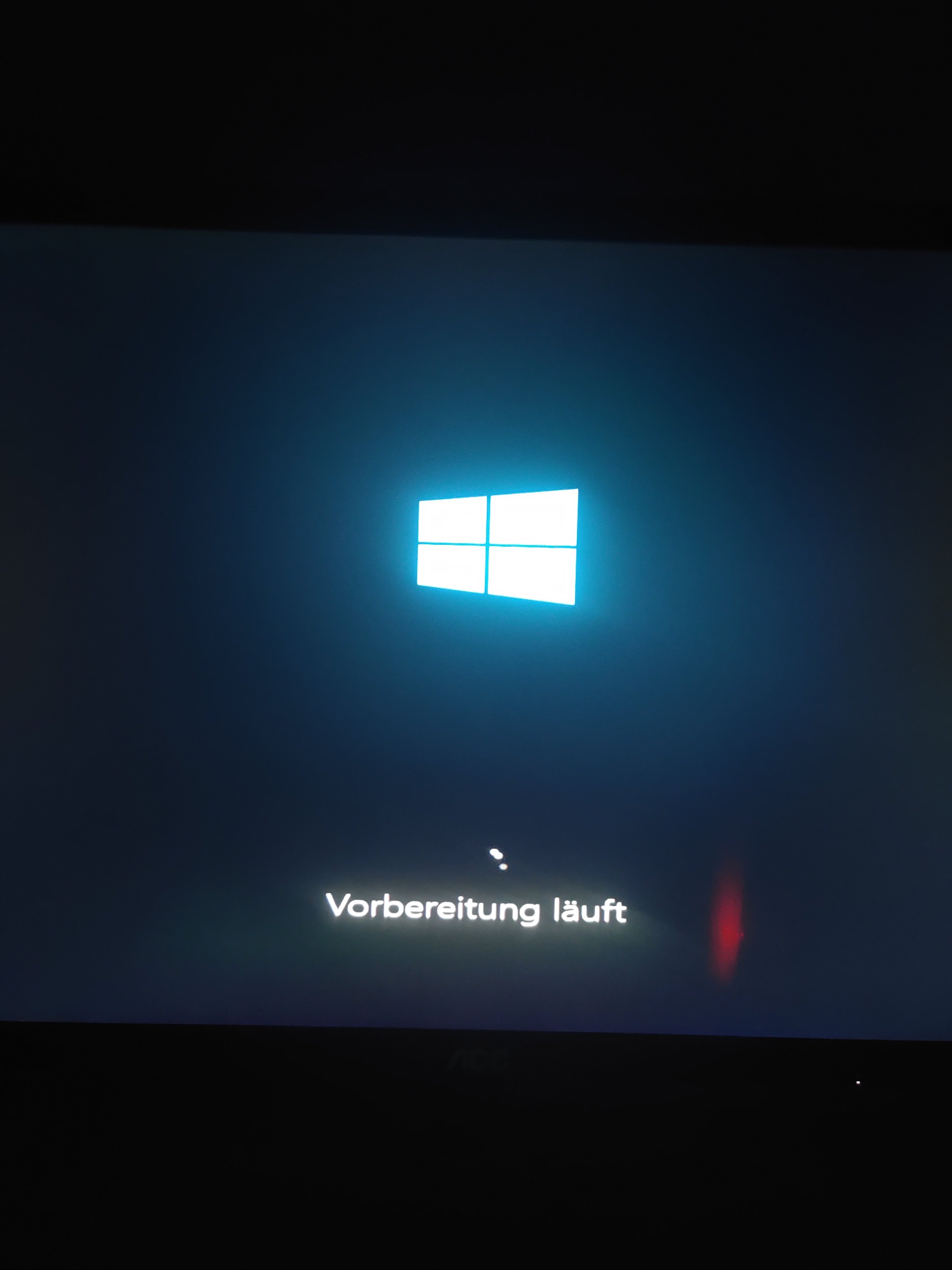

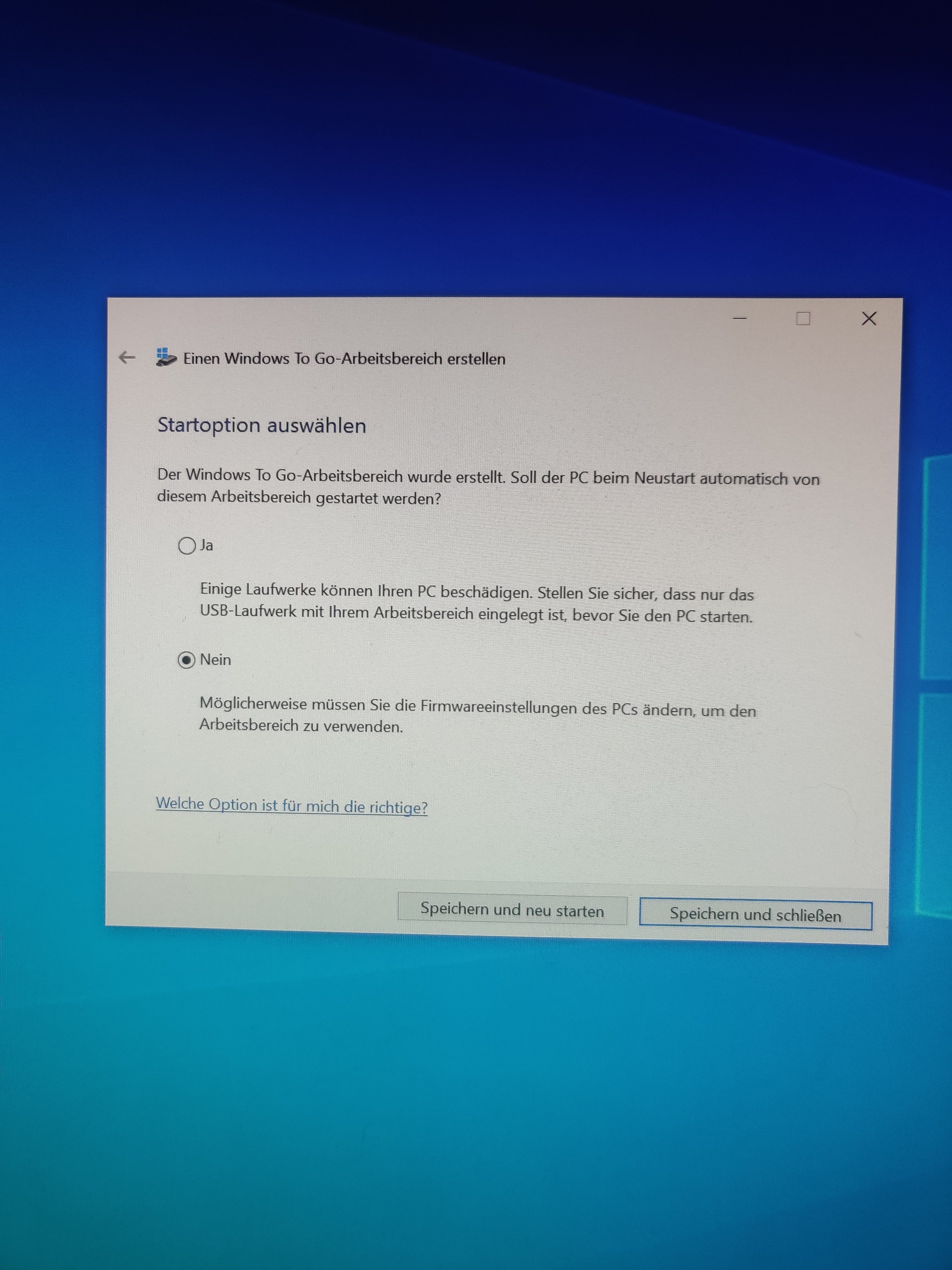

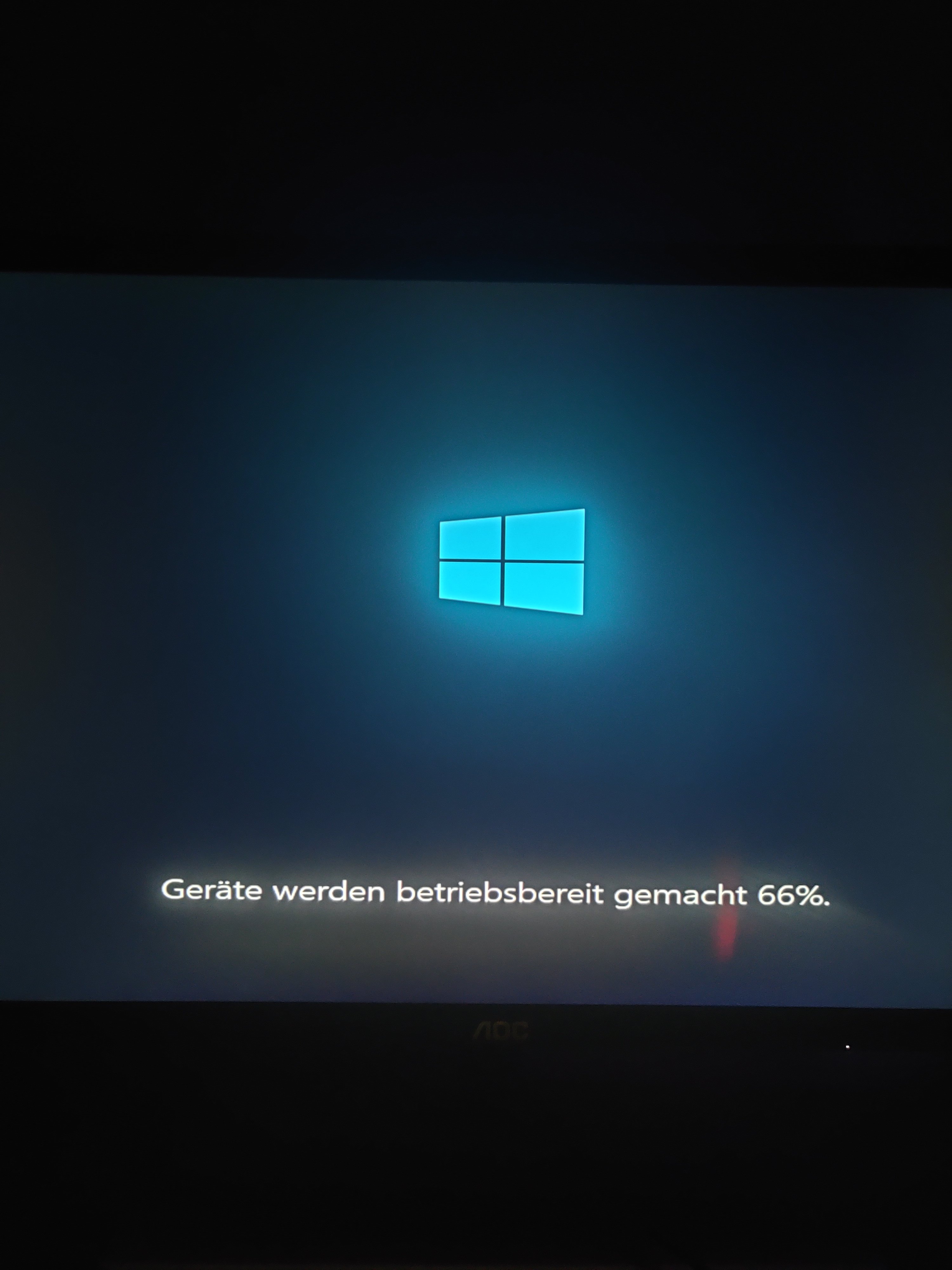

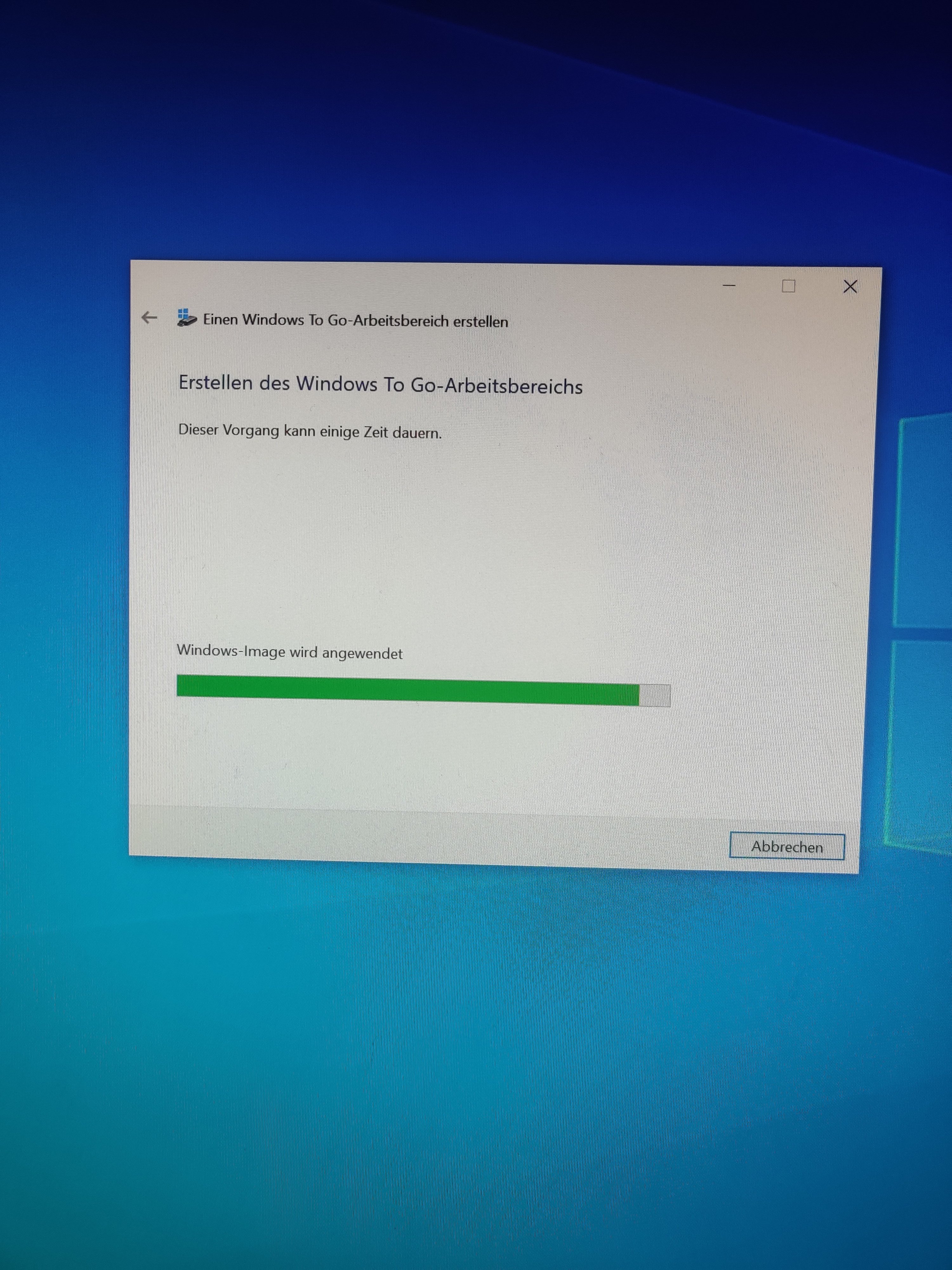

So ich habe jetzt nochmal Versuch Windows To Go zu installieren und folgendes ist passiert.
Habe Windows To Go ausgewählt bei Systemsteuerung und Windows To Go erfolgreich installiert. Danach folgte ein Neustart->Geräte werden Betriebsbereit gemacht-> Neustart -> Blauer Hintergrund mit "Einen Moment Bitte"-> Absturz mit Bluescreen. Habe es diesmal geschaft ein Bild von dem Bluescreen zu machen. Siehe letztes Foto

DavNet schrieb:

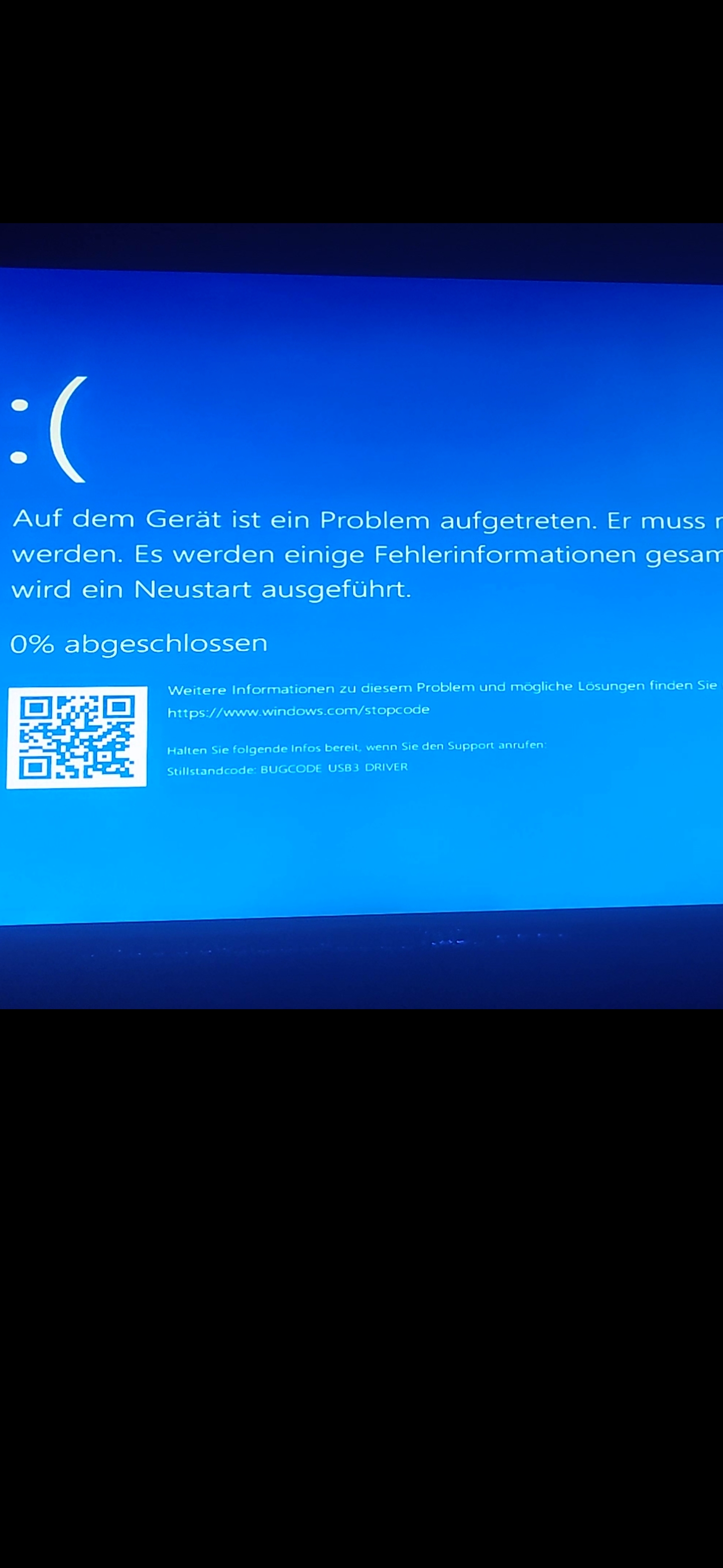

Dafür brauchst Du auch ein anderes Gehäuse mit einem anderen Bridgechip als für die NVMe SSD. Die USB Gehäuse können entweder nur SATA oder nur NVMe.
Mal abgesehen von der Frage ob die Installation oder Treiber das Problem sind, könnte es auch an der Leistungsaufnahme der SSD liegen. Die internen SSDs können auch mal mehr Strom ziehen als ein USB 3 Port zu liefern braucht, dies sind nämlich für Single Lane Ports nur 900mA. Mehr ist optional möglich, gerade bei USB Lade Ports sollten es 1,5A oder 3A sein, aber normale USB3 Ports müssen nicht mehr als 900mA liefern und drehen den Saft ab, wenn zu viel Strom gezogen wird. SSDs ziehen aber gerade beim Schreiben am meisten Strom und die mit Pseudo-SLC Schreibcache ausgerechnet dann, wenn der Pseudo-SLC Schreibcache voll ist, denn das Schreiben nur eines Bits geht nicht nur schneller, sondern braucht auch weniger Strom. Passiert dann nebenbei noch ein Lesezugriff, also Mixed-I/O, so kann die Leistungsaufnahme noch höher sein und erst recht, wenn dem Controller der freie Platz ausgeht und er nebenbei noch Aufräumen muss, also noch gültige Daten auf Blöcken umkopieren um diese danach zu Löschen und erneut beschreiben zu können.
Wie viel Strom eine SSD maximal ziehen kann, sieht man nicht anhand der Messung der Leistungsaufnahme in den Reviews, sondern sieht seht normalerweise auf dem Etikett in der Form von z.B. "Rated DC 5V x.xA" bzw. bei M.2 und mSATA SSDs dann 3,3V und da sind Werte zwischen 1A und 2A normal. Der Vorteil einer ordentlichen Fertig-USB SSDs die vom Hersteller der SSD selbst kommt ist, dass deren FW angepasst wurde um nie zu viel Strom zu ziehen. So steht auf meiner Samsung T5 Portable "Rated DC 5V 0.8A" und damit bleibt sie also immer unter den 900mA die ein USB3 Port auf jeden Fall liefern kann. Beachten sollte man natürlich da sich die Geräte an einem passiven Hub diese 900mA teilen müssen, wenn also mehrere Geräte dran hängen die auch einiges an Strom ziehen, dann sollte man auf jeden Fall einen aktiven Hub nehmen, also einen mit eigenem Netzteil, was auch hier das Problem lösen dürften, da die Hub meisten nicht so streng sind was den Strom pro Port angeht.
Da man immer wieder falsche Aussagen liest wie viel Strom ein Type-C Port liefern muss: Bei usb.org, der Organisation für die Standardisierung für alles was USB betrifft, steht eindeutig:
Demnach haben nur die USB 3.2 Gen 1x2 (10Gb/s aus 2 5Gb/s Lanes) und USB 3.2 Gen 2x2 (20Gb/s aus 2 10Gb/s lanes) Ports (nur die sind nämlich dual lane) mindestens 1,5A zu liefern, alle 5 und USB 3.2 Gen 2 (ohne x2, also Single Lane) 10Gb/s USB 3 Ports haben aber aber eben per Default nur 900mA! Mehr ist bei denen optional möglich, z.B. wenn es Ladeports sind, aber dies ist eben nicht zwingend der Fall!

Komisch
Die SATA M.2 von Intel funktioniert auch. (Mit dem gleichen Problem. Die wird aber auch sofort erkannt im Case.
