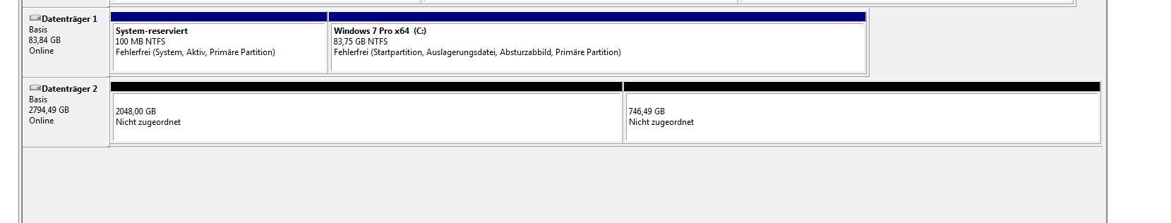

ich wollte gerade meine externe Festplatte formatieren und neue Partitionen erstellen, jedoch kann ich dies nur für einen "Teil"
der Platte.
Ich habe im Anhang einen Screenshot der Datenträgerverwaltung, darin sieht man, dass die Festplatte in 2TB und 0,8TB Teil aufgeteilt wird. Für den 2TB Teil kann ich ein Volumen erstellen, jedoch nicht für die restlichen 0,8TB.
Kann mir da jemand weiterhelfen?
MFG Alex
Achja es ist eine WD MyBook 3TB.
Beide Partitionen initialisieren lassen und Laufwerksbuchstaben zuordnen. Danach nochmal probieren.
@Jokeboy
Ok nach 2x PC Neustarten kann ich jetzt zu GPT konvertieren.
Danke das Problem ist gelöst.
