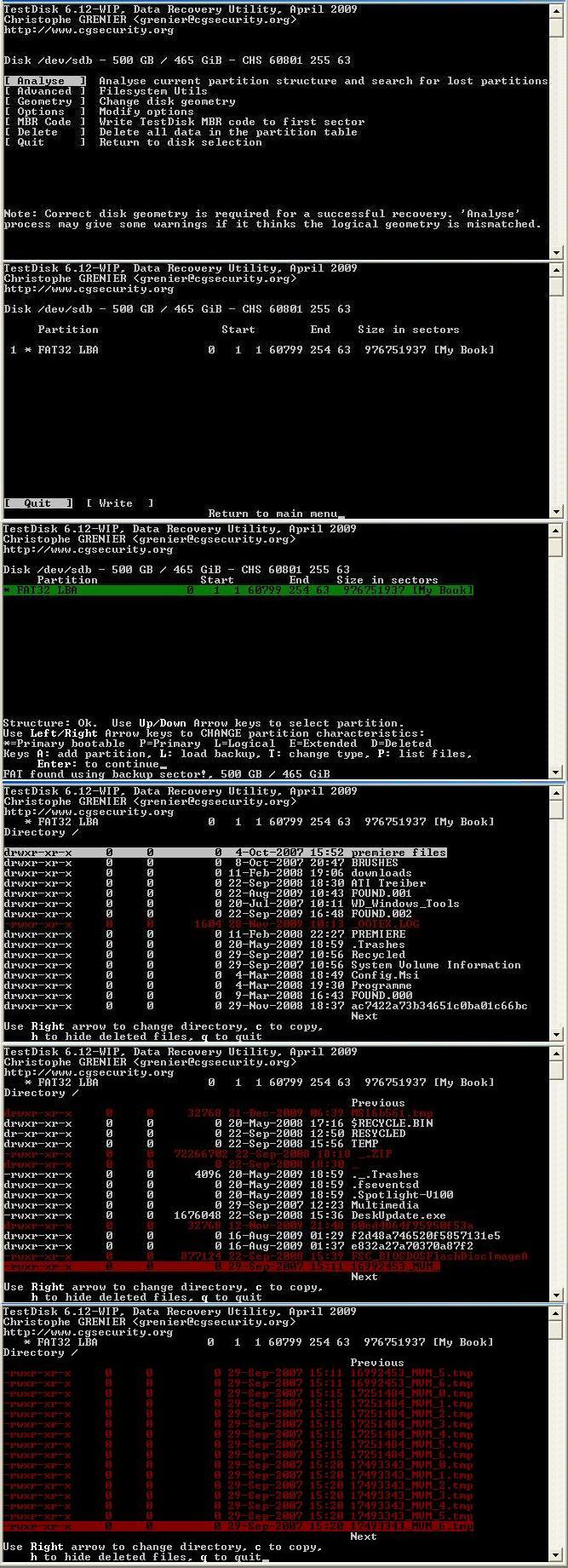

Hallo Mueli und co,
vielen Dank für die schnelle Antwort.
Hab mich Schritt für Schritt durch deine Anleitung probiert und die Dateien werden tatsächlich noch angezeigt. (Siehe Anhang)
Wie gehts jetzt weiter?
Alle Ordner mittels TestDisk auf andere Datenträger kopieren, die defekte Festplatte formatieren und neu einrichten und dann alles wieder zurück kopieren?
