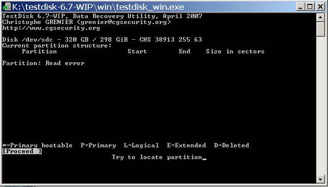

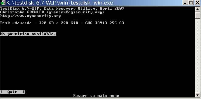

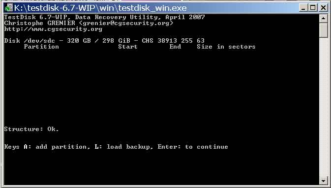

Starte Testdisk bestätige bei dem Log-Datei-Screen mit Enter, wähle deine betroffene Festplatte aus und bestätige mit Enter, bestätige bei Partition Table Typ Intel, bestätige bei Analyse mit Enter und setze mir einen Screenshot.
Bestätige bei Proceed und setze mir auch einen Screenshot.

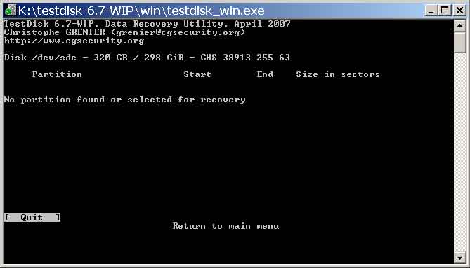

Bestätige weiter bis du zum Menü kommst wo unten steht [Quit] [Search] [Write] und gehe mit dem Pfeil auf [Search] (tiefere Suche) und lasse es laufen.
Setze mir auch einen Screenshot.
Die betroffene Partition sollte wenn du den Screen machst markiert sein.
Markiere mal die betroffenen Partitionen und drücke p auf der Tastatur ob deine Daten angezeigt werden oder eine Fehlermeldung.

hier die Screens

Lade mir mal von der Diagnose die testdisk.log aus dem Testdisk-Verzeichnis hier hoch, ob dort evtl. potenzielle Partitionen während der tieferen Suche angezeigt werden.
Ansonsten vielleicht auch der Versuch einer manuellen Eingabe der Partition oder es würde Datenrettungssoftware bleiben.
Benenne die testdisk.log dann in testdisk.txt um, damit die als unterstütztes Format hier hochgeladen werden kann.

Hattest du Read Errors gesehen?
Schaue mal vielleicht in die Log ob die Read Errors im Bezug auf lba siehst.
Dann würde vielleicht noch Datenrettungssoftware helfen.
Wenn nein, dann versuche die Diagnose nochmal zu machen.
Nur wie in der Anleitung durchbestätigen ohne Screen oder irgendetwas.
Wenn keine Read Errors oder etwas waren, könntest du mir mitteilen ob es eine primäre Partition war oder ein logisches Laufwerk, ob die über die gesamte Festplatte gegangen ist und das Dateisystem.
Wäre dann zu überlegen die manuell einzugeben.
Bei Read Errors hat es aber keinen Wert.
Ansonsten würde Datenrettungssoftware bleiben.

also öffnen kann ich die datei nicht weil sie zu groß ist, auch Word wird dadurch in die knie gezwungen, bei den tests hatte ich jede menge read errors, bei fast jedem analysierten Cylinder = 1 read error.
Die Platte war komplett in der Primären Partition, wurde nicht geteilt oder sonstwas, so wie ich sie kaufte am stück halt.

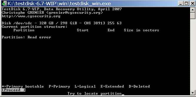

Setze mir mal direkt nach Analyse, bevor du bei Proceed bestätigst einen Screen und einen vom Menü Advanced wenn du bei Boot bestätigst.
Gehe dort auchmal auf List und schaue ob deine Daten angezeigt werden.
Dabei wird keine Suche durchgeführt.
Bei Lesefehler ist zumeist das Dateisystem beschädigt.
Dann nutzt es eigentlixch nichts eine Partition mit beschädigten Dateisystem wiederherzustellen.
Auch ist die Partition oftmals ordnungsgemäß vorhanden und nur das Dateisystem beschädigt.

Normal würde ich die komplette Analyse nicht brauchen, sondern nur wie beschrieben!
Gerade wegen Lesefehler, kann es sehr aufwendig und die Datei groß werden.

hier sind sie
