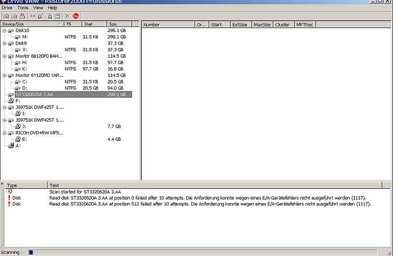

ich lasse gerad mal Restorer Scannen, so siehts bisher aus, die fehlermeldungen häufen sich, insd gerade bei Position 5600.

Sieht nach Speicherfehler aus.
Ich weiß nicht, wieviele noch kommen.
Wenn es zu viele Fehlermeldungen und der scan zu langsam wird, breche ab.
Versuche dann Scavenger anstatt.
Viele Grüße
Fiona
