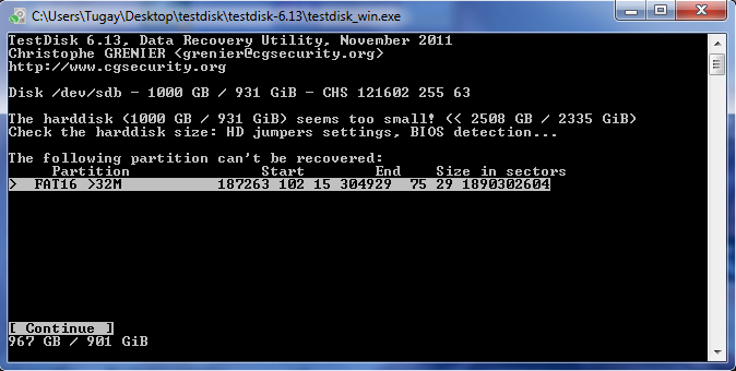

Dann mal Testdisk rausgekramt und geschaut.
Erst kam ich nicht weiter als zur Auswahl der Externen später gings dann.Erst mit quicksearch laufen lassen (stand etwas mit bootfehler fat 16 > 32m) dann mit deeper search nochmal dasselbe. Reparieren konnte ichs nicht,da bei Testdisk komischerweise kam es gäbe keine Partition.Dann mal Phototorec gestartet und damit kann ich meine Daten zwar zurück holen aber alle mit f243445 usw also nicht richtige Dateinamen.Aber wie gesagt mir sind die Daten eigendlich unwichtig.Hauptsache die Externe kann wieder verwendet werden.Und bevor ich mich nun hier angemeldet habe,weil ich fest dran glaube ihr könnt mir helfen, habe ich noch versucht mit Diskpart die Externe zu cleanen und eine neue Partition zu erstellen.Das hat wiederrum nicht funktioniert weil meine Externe schreibgeschützt ist -.- Bitte helft mir ! ^^

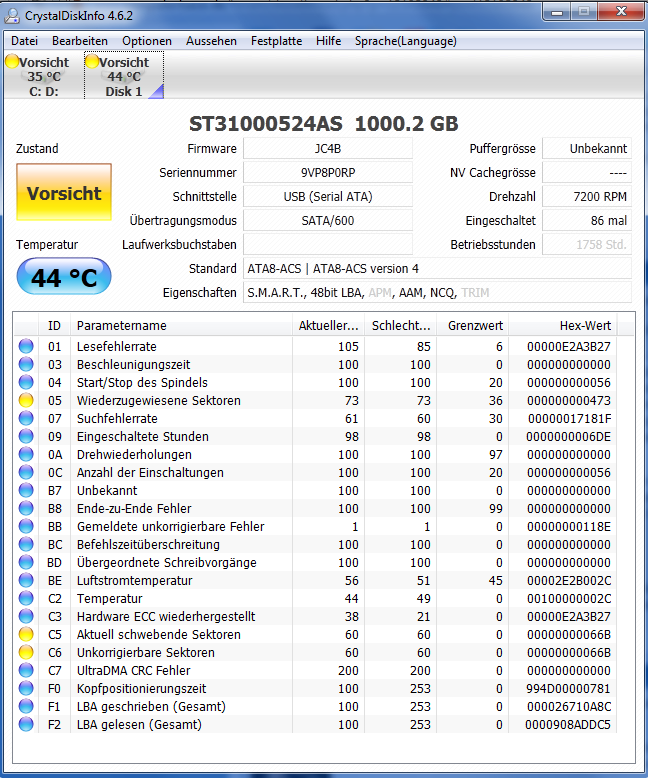

  • Einen Auszug der SMART-Werte zB mit CrystalDiskInfo (Screenshot mit Antworten - Erweitert - Anhänge verwalten...) in den Anhang stellen

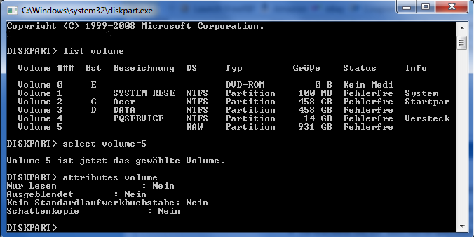

  • Was zeigt diskpart bei folgender Eingabe
    >diskpart
    diskpart> list volume . . . . . . . . . listet die Volumes an
    diskpart> select volume=? . . . . . . . . . ?: hier das richtige eintragen
    diskpart> attributes volume . . . . . . . . . listet die Attribute des gewählten Volumes
    diskpart> exit
Wie sich zeigt, hat die Platte schon fast ihr Leben ausgehaucht und siecht vor sich hin.

Und welcher kausaler Zusammenhang soll da mit den HW-Fehlern einer 1TB Platte bestehen, welche nach einer Betriebszeit von nur 1758 Stunden bereits 1139 remapped und zusätzlich noch 1643 pending sectors aufweist?
In so einem Fall verschwendet man keinen weiteren Gedanken an die mögliche Ursache, warum die Platte im verwirrten Win beim Zugriff i/o errors hat, wenn die Daten drauf ohnehin egal sind.
