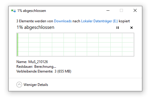

Heute, wie schon letztes mal, wollte ich Daten auf die Festplatte schreiben. Es geht dabei zum Beispiel Video-Dateien, die jeweils um die 50-300 MB oder aber auch mehrere GB aufweisen. Also Datenraten von mindestens 40 bis 100 MB werden problemlos erreicht.

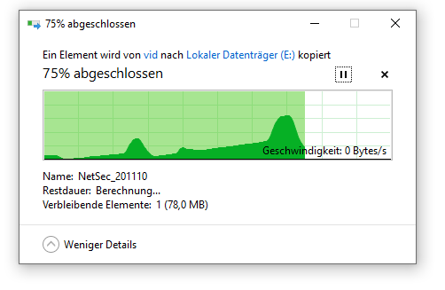

Nun erlebe ich es in letzter Zeit immer wieder, dass der Schreibvorgang schon zu stocken beginnt, d. h. die ersten MB werden vielleicht mit einige KB/s oder MB/s (jedenfalls nie höher als im einstelligen MB-Bereich) geschrieben und dann passiert erst einmal gar nichts. Die Datenrate liegt bei 0 KB/s oder (angeblich) bei wenigen KB/s. Das führt unter anderem dazu, dass

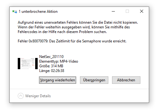

Zurück zum Thema: Nach dem der Schreibprozess stockt, passierte erst einmal gar nichts, bis eine Meldung kommt, dass eine Zeitüberschreitung vorliegt (siehe: Abbildung). Nun habe ich die Möglichkeit den Transfer abzubrechen oder zu wiederholen. Manchmal bewirkt das Wiederholen, dass einige MB mehr geschrieben werden, bis wieder nichts passiert und irgendwann dieselbe Meldung kommt. Manchmal steht auch Minuten lang nur "Berechnung ... " da.

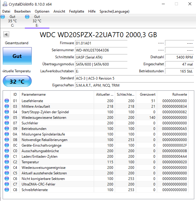

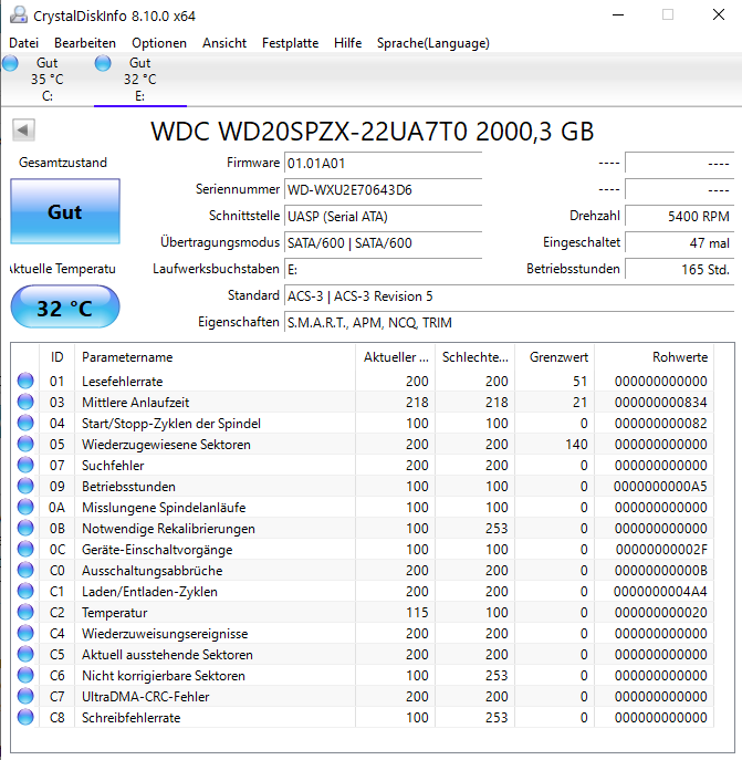

Gute Idee. Den Infos zufolge scheint alles in Ordnung zu sein.

EDIT 2021-02-02; 17:09 Uhr: Scheinbar ist das Problem doch nicht gelöst. Beim letzten Kopiervorgang wurden 61 % kopiert und danach passiert wieder nichts. Sogar mit dem neuen Kabel.

Na das sieht eher danach aus, als würde Windows nur durch die noch dran hängende Platte daran gehindert komplett abzustürzen. Da die SMART Daten keinen Grund hergeben, hätte ich direkt den USB Controller, bzw. seine Treiber, im Verdacht. Denn auf sowas läuft das meist hinaus, weil Windows eine nicht reagierende Platte eher aushängen und entsprechende Fehler loggen würde.

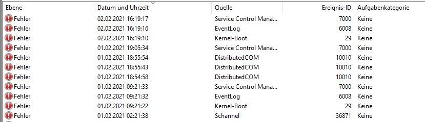

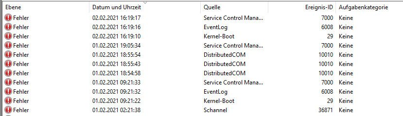

Ups... zu unachtsam gewesen. Ich habe das ganze mal gefiltert. Dadurch lässt sich die Menge der relevanten Fehler deutlich einschränken. Hier noch einmal ein Screen der Ergebnisse.

An deiner Stelle hätte ich mir schon längst ein neues Gehäuse für 15 Euro gekauft, morgen da, ausprobieren und sehen, das es wohlmöglich wieder funktioniert.. oder direkt schnell an Sata.. Immer das rumgehampel. Wenn der Controller defekt ist, ist das für die Platte auch nicht geil.
