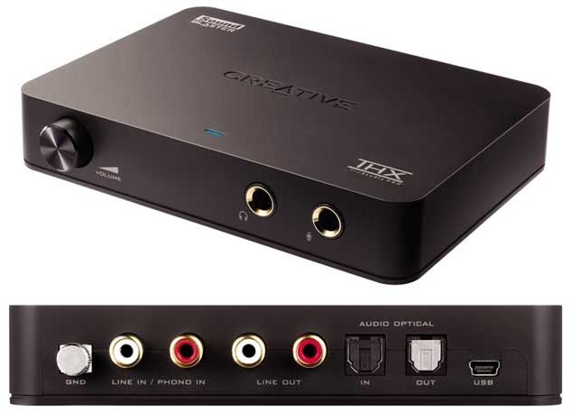

Nun wollte ich mir eine externe Soundkarte holen, und dachte an die X-FI HD. Nun sehe ich aber auf der Rückseite der Karte, dass dort kein Rear Anschluss vorhanden ist, denn mein System wird mit Rot-Weiss Chinch betrieben. Ist die Karte überhaupt für mein System gemacht oder doch eher die Sound-Blaster X-FI 5.1 Pro V3 nehmen?

Naja ich dachte das eine der beiden Karten den Sound verbessern würden im Gegensatz zur Onboard. Weiß aber nicht ob die Karten denn überhaupt für mein System gemacht sind, und ich diese angeschlossen kriege? habe mein System momentan am mittleren Anschluss an der Onboard angeschlossen (also neben Mic etc). Hatte damals mal die interne Asus Xonar DX und die hat wesentlich besser geklungen als die Onboard.
Das sind die Eingänge der externen Soundkarte:

sollte doch eigentlich funktionieren, nehme ich mal an.
Hinten am Verstärker des Teufel C200 befindet sich ein Eingang "Aux In" mit Stereo-Cinch-Buchsen. Darüber erhält das Lautsprechersystem seine Audiosignale, wenn du eine analoge Verkabelung verwendest.
Jede Onboard-, interne oder externe Soundkarte besitzt den dafür notwendigen Ausgang. Eventuell unterscheiden sich manchmal die physischen Anschlüsse, aber technisch gesehen bietet jede Soundkarte den von dir benötigten Ausgang.
Im Falle deiner Onboard-Lösung ist das der "mittlere Anschluss" (grüne Miniklinke-Buchse für Stereo-Front-Line Out) mittels Miniklinke-auf-Stereo-Cinch-Kabel.
Und im Falle der Creative X-Fi HD und X-Fi Surround sind die Anschlüsse hier nicht per Miniklinke, sondern per Stereo-Cinch ausgeführt. Daher benötigst du dafür ein anderes Kabel: zB dieses (auf benötigte Kabellänge achten).
Dieses Kabel dann einfach auf der einen Seite mit dem "Aux In" am Teufel Verstärker verbinden und auf der anderen Seite mit dem "Line Out" der Soundkarte.

Danke das ist doch mal eine Aussage. Der Lieferumfang beeinhaltet diese Sachen hier:
  • Sound Blaster X-Fi HD
  • Aktivierungsanleitung
  • Schnellstartanleitung
  • 2m Cinch-Kabel (Stecker) an Mini-Klinke (Stecker)
  • USB-Kabel (1,5 m)
  • Installations-CD
Muss ich dennoch das von dir genannte Kabel dazu kaufen?
Ja, du brauchst leider ein zusätzliches Stereo-Cinch Kabel - die Ausgänge an der Soundkarte sind Cinch und der Eingang am Lautsprecher-Verstärker ist auch Cinch.

Nein ich verwende keine Kopfhörer, lediglich zum Musik hören und für Filme. Habe jetzt das Kabel genommen von Amazon Basics 2 x 2 Chinch und die X-FI HD dazu. Morgen soll alles kommen, bin ich mal gespannt ob das so funktionieren wird. Danke dir schon mal recht herzlich.
Nachtrag: Die Karte ist angekommen und ist echt wunderbar. Der Sound ist spürbar besser geworden. Danke an TriceO und alle anderen für die Hilfe.
