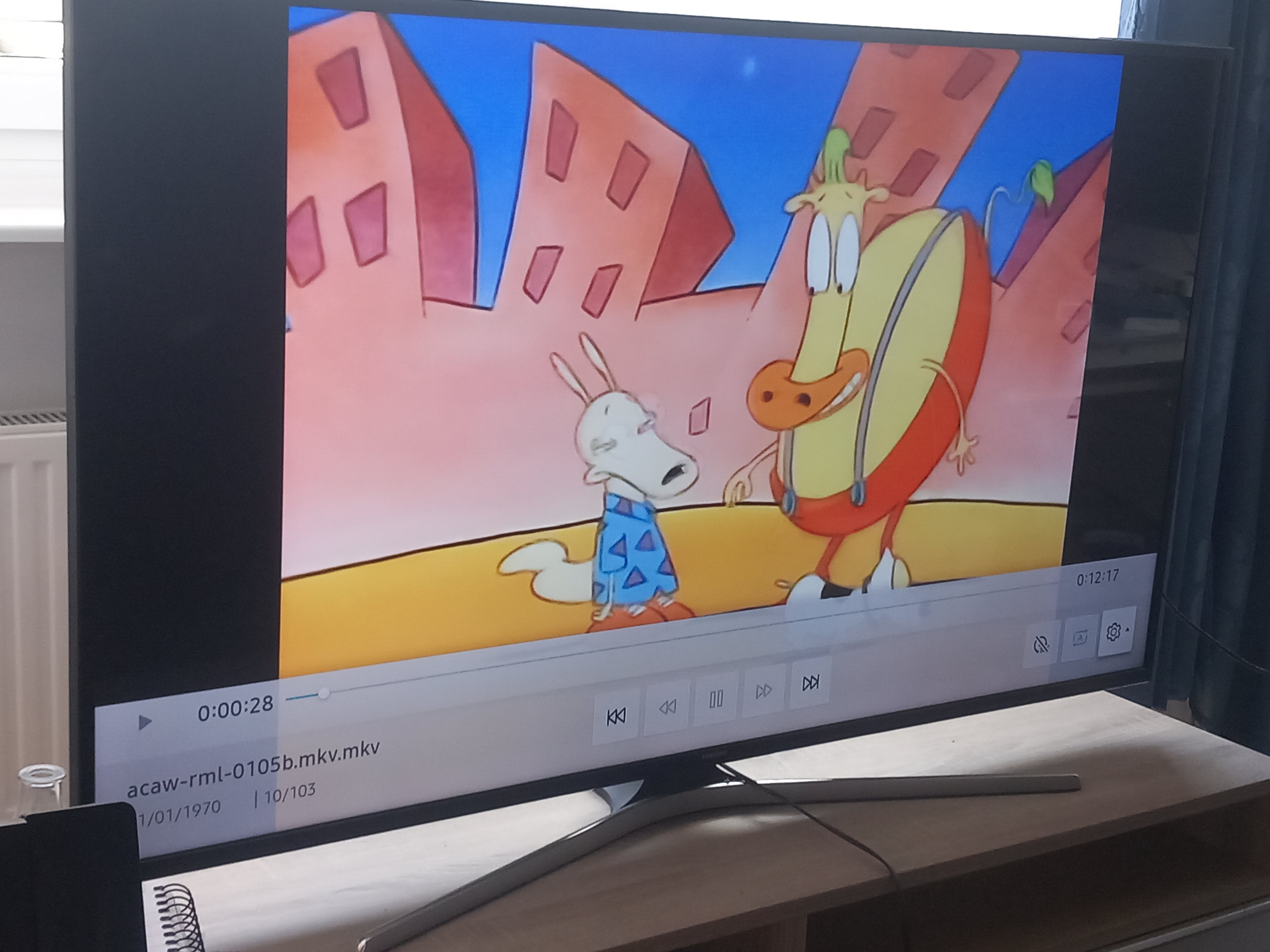

Moin
So... ein Update von meiner Seite. Es hat geklappt!
Ich brauchte die SSD nicht formatieren oder partitionieren oder einen Amazon Stick kaufen.
1.)HDMI Kabel naja nicht die beste Lösung.
2.)Die SSD im Netzwerk freigeben.. Dafür muss der PC immer an sein.
Die SSD einfach an die fritzbox angeschlossen und konnte direkt über mein Smartphone und mein TV über avm Fritz mediaserver auf die Festplatte zugreifen und alle Inhalte sind da und lassen sich abspielen.
Ein kleines Problem: ich kann leider nicht vorspulen oder stoppen. Die Buttons sind nicht auswählbar.
Gibt es da evtl eine Abhilfe?
Na dann war es doch die Größe. Jetzt greift der Fernseher ja über das Netzwerk auf den PC zu, der diese Beschränkung nicht hat. Hat nichts mit fehlenden Codecs zu tun.
Vermutlich können die Befehle für Vor spulen und stoppen nicht über das Netzwerk gesendet werden.
