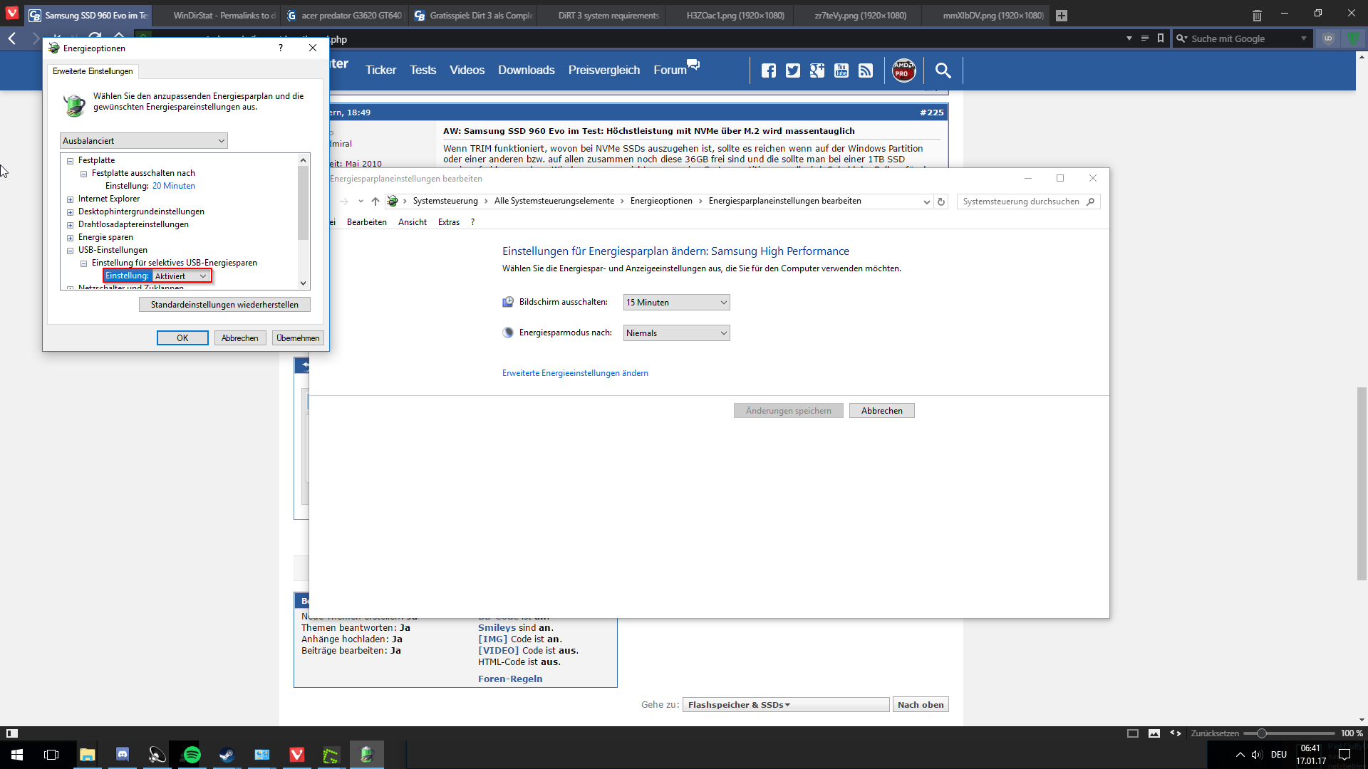

Schau Dir den Energiesparplan von Windows an und ggf. auch die Einstellungen im UEFI, die Notebooks schalten gerne mal was ab um Energie zu sparen.
Meinst du man sollte das 0GDK2s3.pngdeaktivieren?
Das würde ich zumindest mal probieren.

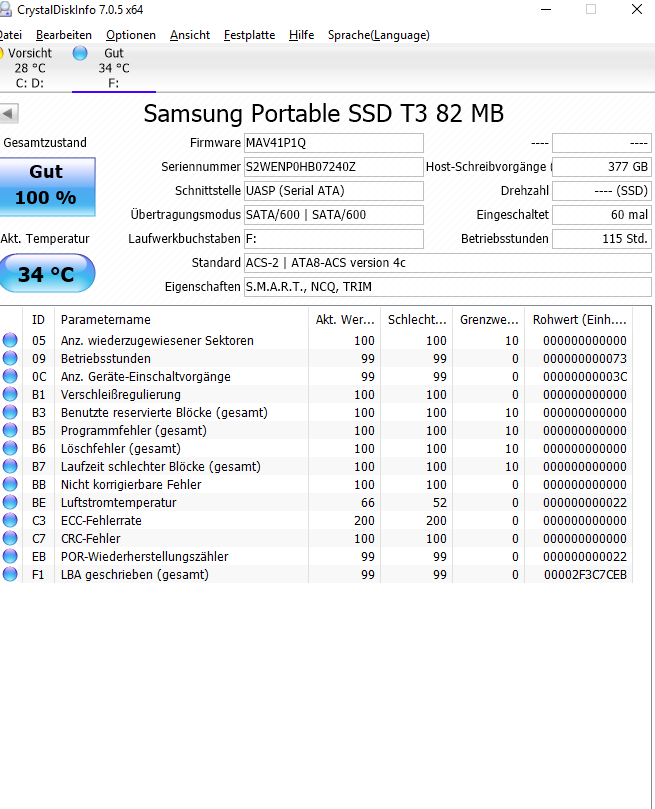

Poste doch bitte mal die Screenshots von CrystalDiskInfo für die HDD und die SSD, ziehe aber bitte das Fenster soweit auf, dass alle Attribute und auch die Rohwerte vollständig sichtbar sind. Dann kann vielleicht etwas erkennen und schau ggf. auch mal in BIOS ob es dort Energiespareinstellungen für USB gibt.

roterhund07, es sind bei der SSD 0x22 = 34 POR-Wiederherstellungen, also unerwartete Spannungsabfälle bei 60 Einschaltungen. Ziehst Du die öfter einfach so ab ohne sie abzumelden oder kann das von Energiespareinstellungen oder einem Problem mit dem Kabel oder Port kommen? Wobei ich erwarten würde, dass die Laufwerke vorher informiert werden, wenn die Energiespareinstellungen dem Port den Saft abdrehen. Die HDD hat 0xFC Ausschaltabbrüche, was bei der auch unerwartete Spannungsabfälle sind bei denen die Köpfe gerade nicht geparkt waren, die modernen HDDs parken ja die Köpfe nach einiger Zeit ohne einen Zugriiff, diese hat es 0x2B7A = 11130 mal getan. Da könnte auch die Ursache der schwebenden Sektoren liegen, wenn gerade geschrieben wurden und dann die Spannung weg ist, passen hinterher die Daten nicht zur ECC dahinter und dann hat man einen schwebenden Sektor.
