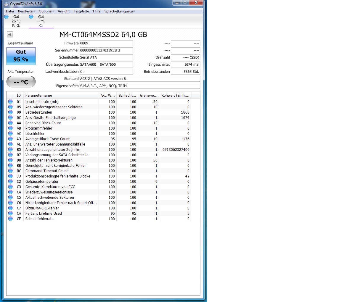

Mach mal bitte einen Screenshot von Crystaldiskinfo.
​Rohwerte auf DEZ(10) stellen und Fenster ganz aufziehen, bitte!
Du hast immernoch die gaaaanz alte 0009 Firmware drauf!
​Lade die Firmware als .iso runter, brenn sie auf ne CD und starte davon.... Ist am sichersten!

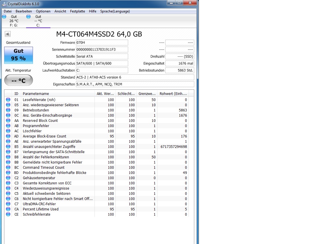

Oh ok hatte den Windows Updater ausgeführt, probiere es mal mit der ISO
Sollte jetzt die 070H sein.. Vlt läuft es jetzt danke schon mal :)
