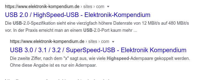

Nur als Tipp: Das muss man ja auch nicht ständig, sondern nur ein einziges Mal genau dann, bevor man kauft. Trägt man "USB Highspeed" im Rahmen einer Zwei-Sekunden-Recherche ein, erhält man gleich oben den entscheidenden Hinweis:
Man sieht dort bereits auf den ersten Blick anhand der Überschriften, dass "Highspeed" USB 2.0 bedeutet, und SuperSpeed USB 3.x. Diese zwei Sekunden im Vorfeld sparen für einen selbst Minuten und Stunden der Problem-Ursachen-Recherche im Nachgang ein.
