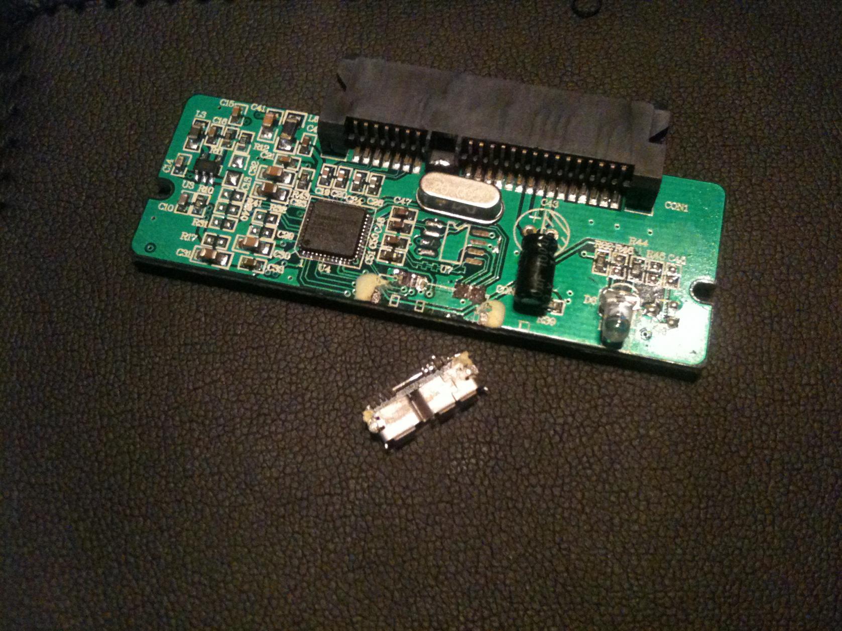

Die SSD selber funktioniert ganz normal. Mir ist auch eben der Usb Anschluss am Bridge Controller abgefallen. Der war auch nur ganz locker befestigt. Ich denke ich tausche das Gehäuse gegen ein anderes um.

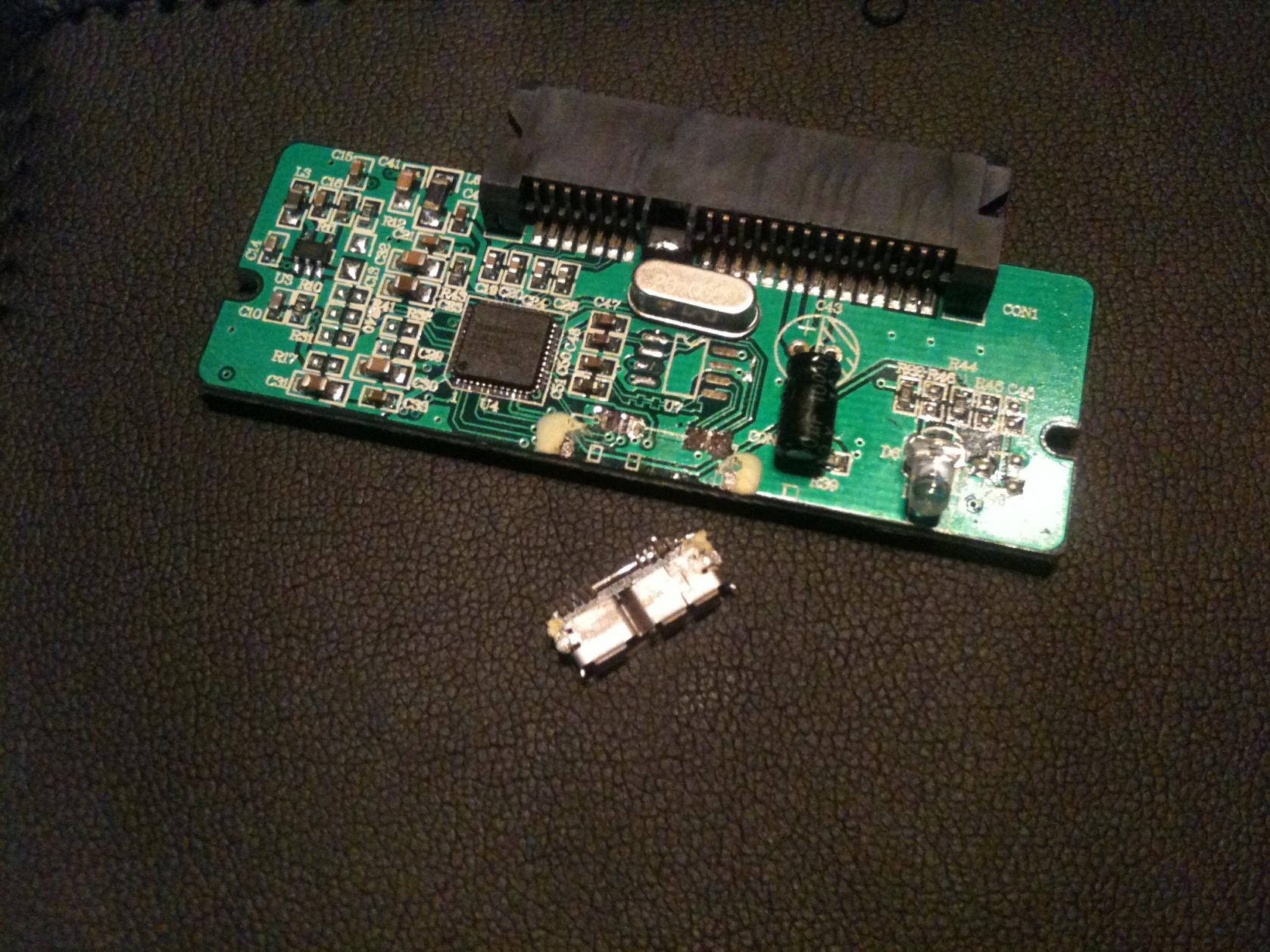

Da steht 2517-USB3.0SATA PCB.
Der Anschluss ist auch nicht beim hin und her wackeln abgefallen, sondern beim Reinstecken des Kabels. Habe mal ein Foto gemacht.

Ach so hast du das gemeint. Ui, das sieht nicht gut aus :eek:

Jetzt muss eh erstma ein neues Gehäuse her. Dein PCB ist identisch mit meinem hier. Nur haben wir zwei verschiedene BridgeChips, jedenfalls nach dem GeräteManager. Kannst du grade nochmal ablesen, was auf dem kleinen schwarzen Chip steht?
Achso das meintest du. Da steht ASM 1051. Beim Gerätemanager stand aber definitiv was anderes..

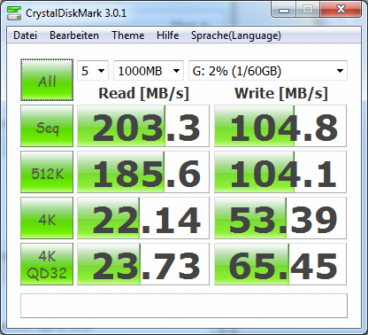

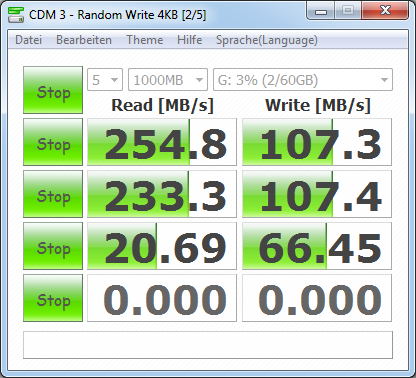

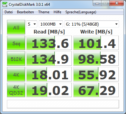

Also der AS SSD benchmark ist bei mir immer abgestürzt. Aber mit dem CrystalDiskMark hat es geklappt.

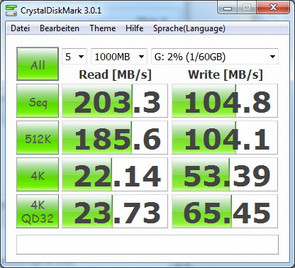

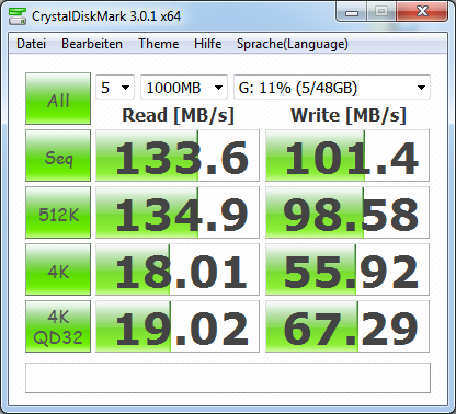

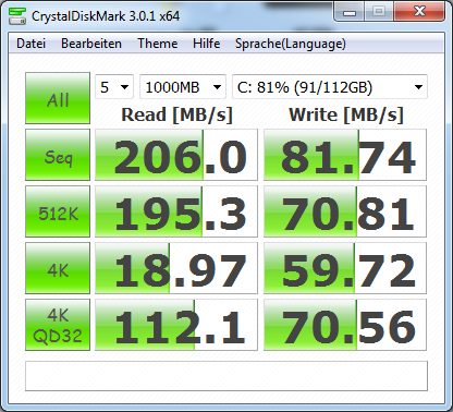

Von links nach rechts: Interne Vertex 2, USB 3.0 M4, USB 3.0 Mushkin
Keine Ahnung, ob das sein kann, dass die Vertex 2 so lahm ist. Auf jeden Fall gibt es einen klaren Sieger. Die Mushkin war allerdings anders partitioniert, vielleicht macht das ja auch was aus.

Interessante Ergebnisse. Die Partitionierung hat keine Auswirkung auf die Benches.
Die V2 scheint nur im IDE-Modus zu laufen (4K-32 Read gleich 4K Read), das sollte früher oder später auf AHCI umgestellt werden.
Die 4K-Writes der m4 scheinen durch USB begrenzt zu werden. Ich gluabe das ginge intern schneller. Aber verliere doch grad mal ein paar Worte zum Testsystem: CPU + Taktung, Mainboard, SATA-Controller-Treiber. Hattest du im BIOS alles so eingestellt wie vorgeschlagen?

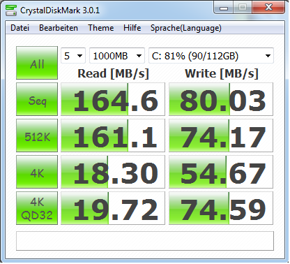

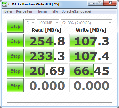

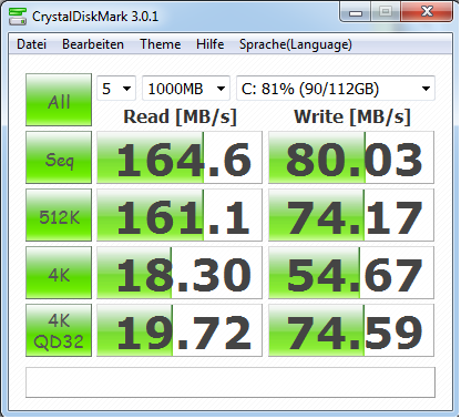

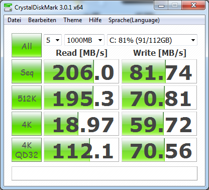

Hier noch mal zwei Tests mit 1) der internen Vertex 2, diesmal mit AHCI und 2) der m4 mit Asrock XFast Usb (bei dem untersten Test hängt sich Xfast immer auf)
Testsystem ist btw i2500K @ 4,6Ghz, Asrock P67 Pro3 (neuste Version), im Bios ist alles so eingestellt ja.

Das Übertakten scheint dem AS ja garnicht zu gefallen. Ist das System ansonsten stable?
Xfast ist cool, steigert die Performance ziemlich, mal abgesehen von dem Aufhängen beim QD 32 Test.
Zur Bewertung der Leistung beider SSDs (Crucial & Mushkin) wären AS-Benches an SATA II & noch ein Bench der Mushkin mit Xfast gut. Vielleicht mal wieder normal takten, damit AS funzt?
Aber mach mindestens noch einen Bench mit der Mushkin @ Xfast. Im moment sieht es so aus, als würde die m4 mit USB besser zurechtkommen. Durch das manuelle Overprovisioning (nicht alles formatiert) dürfte die m4 auch ohne TRIM gut zurechtkommen. Wenn du nicht gigabyteweise am Stück Daten schreibst, ist das fehlende TRIM np.
