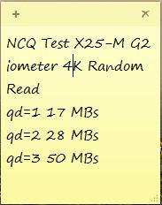

Ich habe gerade mal fix mit iometer meine scorpio black gebencht, um zu sehen was ncq bei geringere queue-tiefe bringt.
ncqtest-jpg.228522
nicht schlecht, selbst für eine hdd. beim schreiben gabs keinen performancezuwachs, das ncq wird von meiner hdd beim schreiben wahrcheinlich nicht unterstützt. im lian li gehäuse ist die datenrate typischerweise immer gleich, egal welche qd. liegt am fehlendem ncq.
bei einer ssd dürfte 4k werte auch deutlich steigen. von 20MBs bei qd 1 auf 30-35MBs bei qd2 etc.
wenn VMs parallel von der ssds ausgeführt werden könnte die qd etwas ansteigen und somit wäre ein passendes gehäuse mit ncq nicht schlecht, mehr denke ich aber auch nicht.
