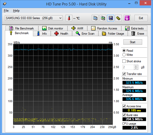

Naja, HDDs sind ja noch lange nicht so schnell wie SSDs. Mit SSDs lässt sich eben besser testen was das Gehäuse wirklich hergibt.
Eine normale 2,5" HDD bringt es ja grad mal auf 100-120MB/s, bzw bis zu 135MB/s bei 7200rpm. Einige Controller bremsen ja schon bei knapp über 100MB/s zb.
Auch der USB Anschluss am PC, bzw der controller über PCI Express kann natürlich bremsen, daher sagt es halt nicht soo viel aus.
Ich hab deswegen mal extra von meinem Windows 8 Stick gebootet um die SSD per USB anzuschließen und zu testen.

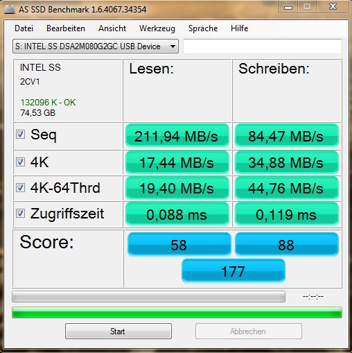

Ich besitze ein Lian Li EX-10QR (die rote Variante des Gehäuses um das es hier geht).
SMART Werte werden angezeigt und mit der X25-M G2 80GB sind gute Performancewerte zu erreichen, siehe Anhang.
Ich mich zu diesen beiden Fragen auf hardwareluxx.de auch schon einmal ausführlicher geäußert und diskutiert. Wer dort einen Account hat kann auch die Screenshots der Benchmarks etc. anschauen
http://www.hardwareluxx.de/community/f227/externes-hdd-raid-0-fuer-ssd-backup-sinnvoll-805062.html
http://www.hardwareluxx.de/communit...it-smart-wert-ubertragung-gesucht-805955.html

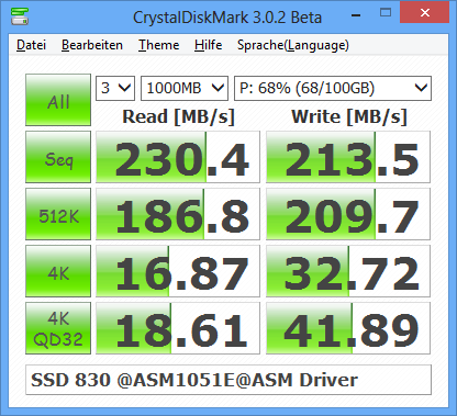

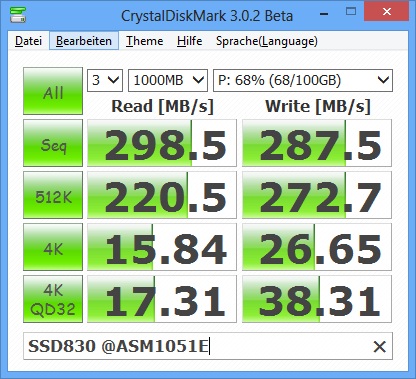

Samsung SSD 830 @ LC-Power LC-25WU3, 2.5", USB 3.0
Windows 8 Treiber:
ASMedia Treiber
Weitere Benches folgen
Leider hats das Gehäuse jetzt beim Flashen einer Firmware gekillt -_-
Aber hab noch nen anderen Bench

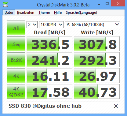

Scheinbar begrenzt mein USB 3.0 Hub doch ein bischen. Direkt an die Ports der Karte angeschlossen sind die Ergebnisse etwas höher:
Windows 8 Treiber:
ASMedia Treiber

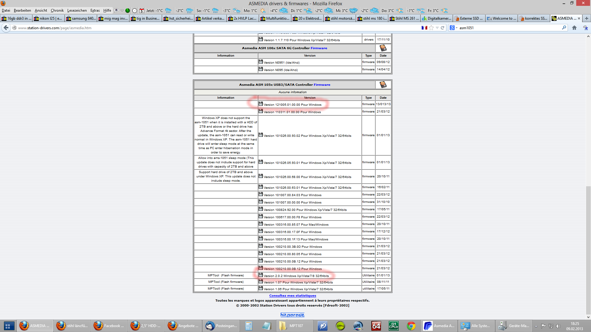

hat auch den ASM1051 drauf und beim letzten flash, welcher eigentlich voll unnötig war mit MPTool 2.02 und der FW 121005_01_00_00.bin gabs einen satten knock out. Seither ist der 1051er Controller nicht mehr ansprechbar, leider.
sag mal, muss man beim Einsatz eines 2,5" Gehäuses wie bei dem LC-Power LC-25WU3, 2.5", USB 3.0 eine zusätzliche Stromversorung haben oder geht dies einfach blos mit dem beiliegenden USB3 Kabel? Ich will darin dann eine kleine 40Gb Intel SSD anschließen, die ich nimmer brauche......
Thanks, wenn jemand ne Idee hat, wie ich mein 3,5" KingWin mit dem 1051er wieder flashen könnte, PLEASE HELP!!!

aber ich hab das Gehäuse nun offen da und es steht 1051 auf dem ASmedia chip, dennoch hatte ich USB3 und satte Performance damit, such mal ein paar alte screens, jedenfalls waren meine beiden SATA-II HDDs von Samsung (500GB 1 Platter und 640GB 2 Platter) genauso schnell an dem KingWin 3,5" Gehäuse wie auch direkt an SATA-II oder III am Z77 oder P67 nativ angeschlossen.......
es ist dies Gehäuse hier:
KingWin Model: ATK-35U3-BK
eine logische Erklärung wäre nun, dass die neue FW, welche mir den 1051er ruiniert hat, tatsächlich NUR für den 1051E geeignet ist und daher der knock out bei meinem aus 51. HW 2009 stammendem 1051 kam! Das glaube ich zumindest schön langsam........verdammt, warum schreiben die nix dazu auf der driver site, woher sollte ich das wissen.....
dies wurde geflasht mit dem neuesten MPTool 2.02

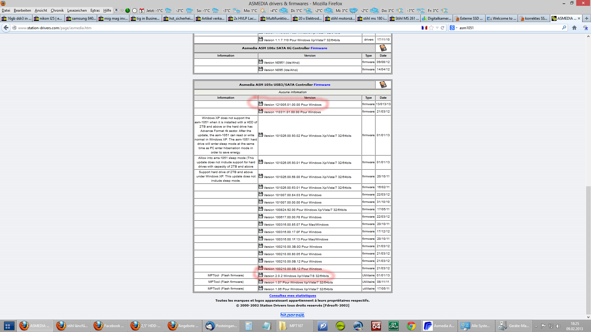

Wahllos irgendwelche FW von station-drivers.com einzuspielen ist immer noch der schnellste Weg sich die HW zu ruinieren. Lasst das bleiben, wenn nicht nicht ein konkretes Problem habt und den sicheren Hinweis, welches Update dieses Problem für die konkrete HW behebt! Durch die SSDs und einige Hersteller die viel zu viele unausgereifte FW Versionen gebracht haben, ist eine regelrechte FW-Update Manie entstanden, aber es gilt immer noch der Spruch: Never change a running system!obarok_9 schrieb:eine logische Erklärung wäre nun, dass die neue FW, welche mir den 1051er ruiniert hat, tatsächlich NUR für den 1051E geeignet ist und daher der knock out bei meinem aus 51. HW 2009 stammendem 1051 kam!
