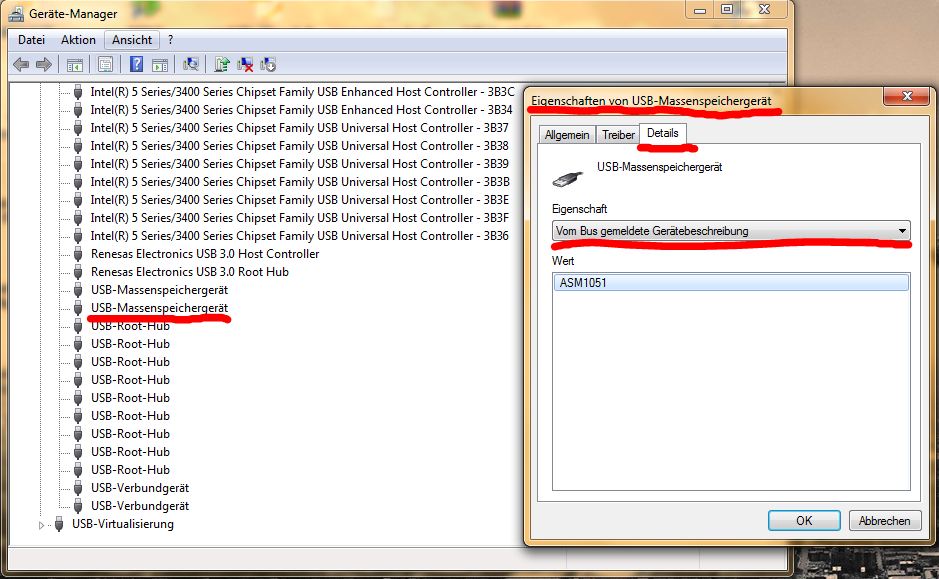

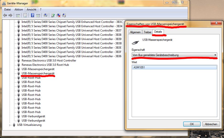

die Leistungs an USB 3.0 hängt maßgeblich vom USB-SATA BridgeChip und dessen Treiber ab. Welche/r IcyBox/Chip hast du?
Die Icy Box IB-230 zB hat auch einen ASMedia ASM1051.
Um deinen Chip zu identifizieren könntest du ins Gehäuse schauen oder in den Gerätemanager (siehe Bild).

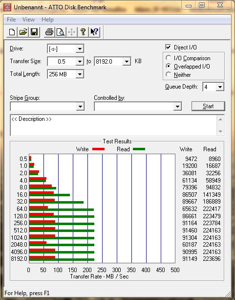

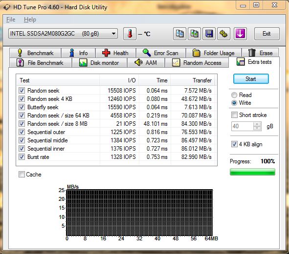

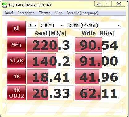

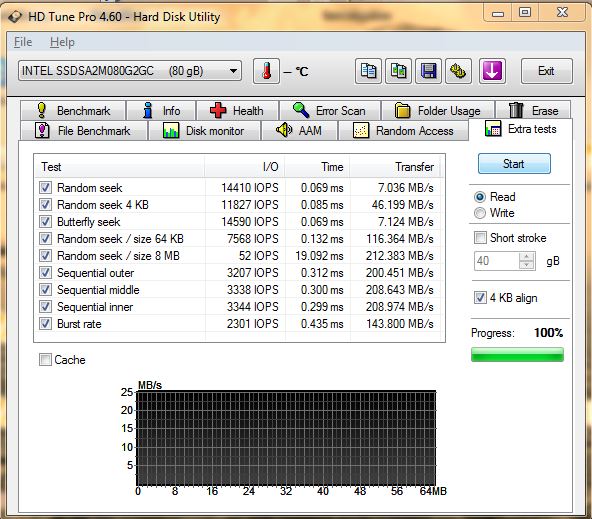

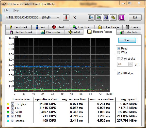

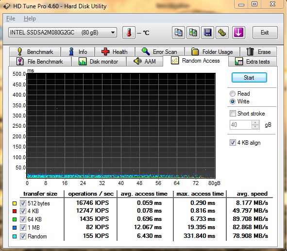

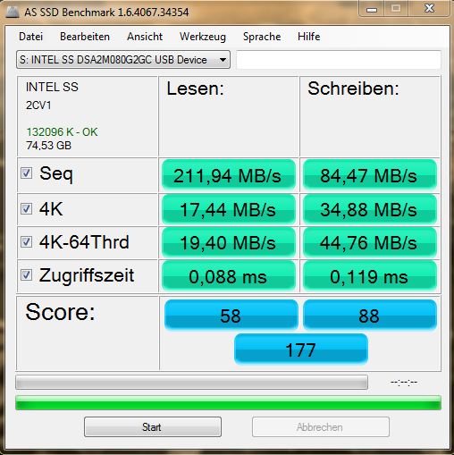

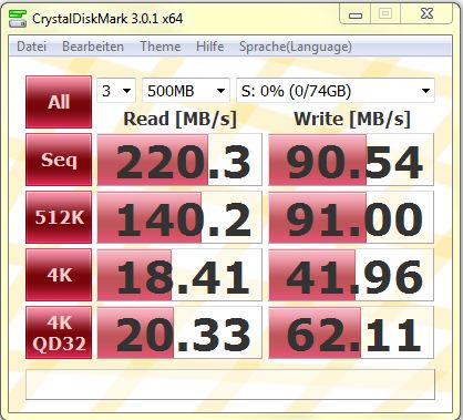

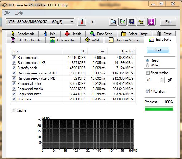

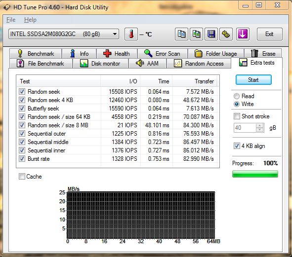

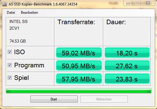

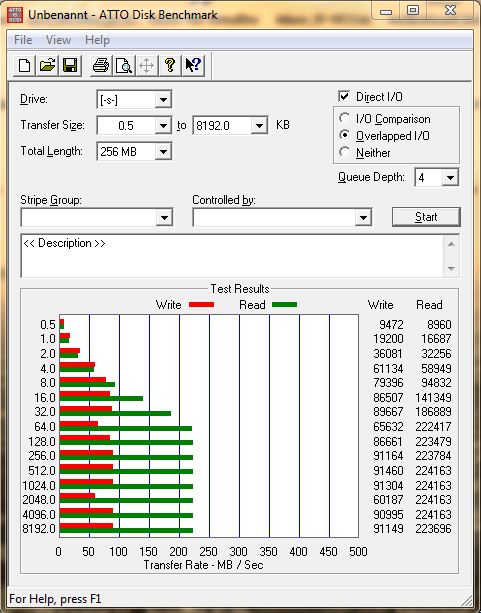

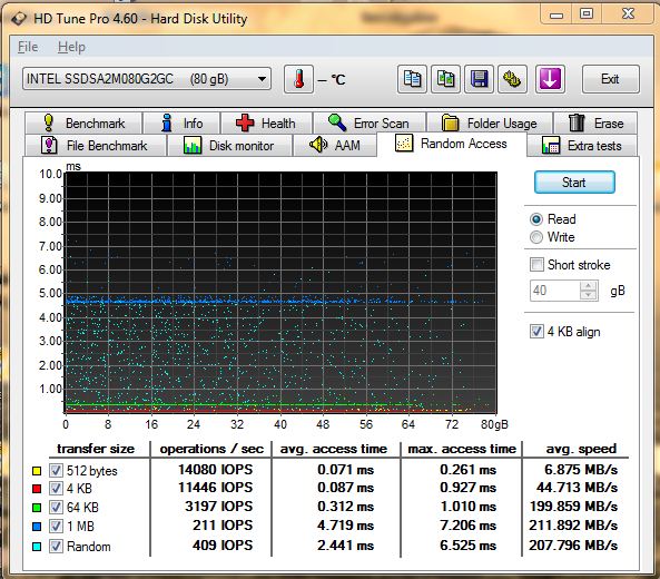

Hab noch ein paar Benches meiner Intel X25-M G2 80GB angehängt. USB 3.0 Gehäuse (ist das von mir oben empfohlene)
Edit: Was für ein System hast du überhaupt? ;) Wenn du dann die SSD hast gleich FW-Update machen und da dein Workspace darauf gespeichert wird, regelmäßig backuppen.
