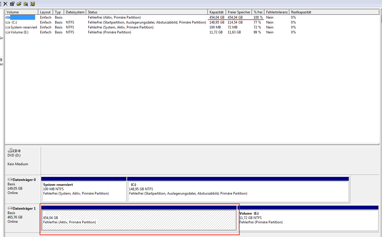

Ein Screenshot von der Datenträgerverwaltung.
Waren die Ordner noch in ubuntu zu sehen?
Datenpanne 4.16.png zum Bsp. EaseUS Partition Manager und Paragon, aber ich denke die Daten sind verloren.

Liebe Leute ! Danke für eure nützlichen Tips ! Ich bin ruhig geblieben und habe gesucht und getestet. Habe das Programm : Hetman Partition Recovery 2.5 (Home Edition) gefunden. Die Wiederherstellung hat ca 15 Stunden gedauert und alles ist wieder da, nun sichere ich gerade das, was mir ganz wichtig ist. In Zukunft werde ich besser aufpassen. Jetzt bin ich wieder froh.
