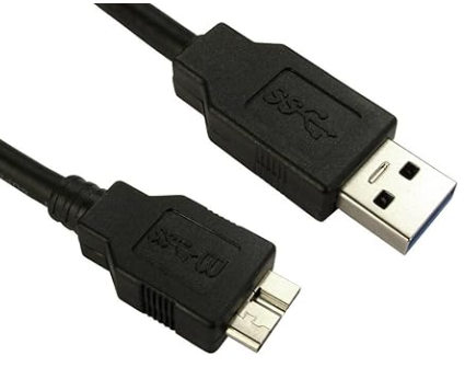

Als Kabel nutze ich die, welche im Lieferumfang waren.
Bilder entsprechen jetzt nicht den tatsächlich verwendeten Kabeln, aber die Form und Anzahl der Anschlüsse passt.
1. PC Seite USB-A, Festplattenseite USB 2.0 Micro B
2. PC Seite USB-A, Festplattenseite USB 3.0 Micro B
3. PC Seite USB-A, Festplattenseite USB 3.0 Micro B (Festplatte die Probleme macht)

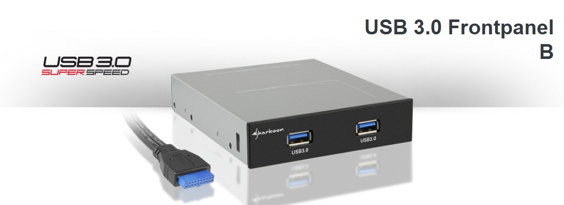

Mein Gehäuse hat zwei USB2 Frontanschlüsse von sich aus. Ich habe noch 2xUSB per Frontpanel nachgerüstet.
