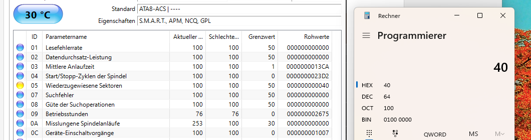

lt. Wert ID 05 sind schon viele wiederzugewiesene Sektoren vorhanden, was einen entstehenden Totalausfall anzeigen kann.

Das Problem sind eher 64 wiederzugewiesene Sektoren. Wenn man an dem Laufwerk noch unbedingt festhalten wollen würde, dann müsste man mal beobachten ob dieser Wert aktuell auch noch größer wird. Ansonsten weg damit.

@Inzersdorfer Ne, aktueller und schlechtester Wert sind normalisierte Werte, die meistens rückwärts zählen. Ist eine Interpretation des Rohwertes und dessen Veränderung (was insbesondere von Relevanz ist).

Könnt Ihr mir erklären, wie ihr die Werte interpretiert? Ich sehe zum Beispiel nirgends ein Wert mit 64.
Vielen Dank im Voraus.
Gruß Marker
Rohwert ist in Hexadezimaler Schreibweise 40
Dezimalwert davon ist 64
